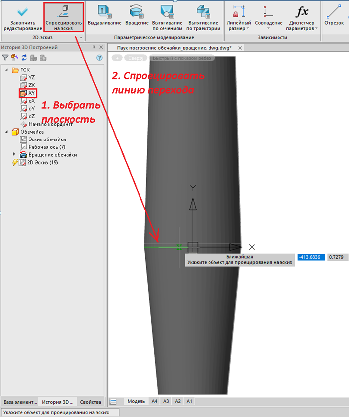

В функциональной панели История 3D Построений выбираем плоскость YX и создаем на ней 2D-эскиз.
На плоскость YX нужно спроецировать линию перехода – она будет базовой линией для построения эскиза основания «Паука».
Работая в ленточном интерфейсе, выбираем 3D-инструментыСпроецировать на эскизУказать линию перехода и нажимаем клавишу Esc (рис. 21).
Рис. 21. Проецирование линии перехода

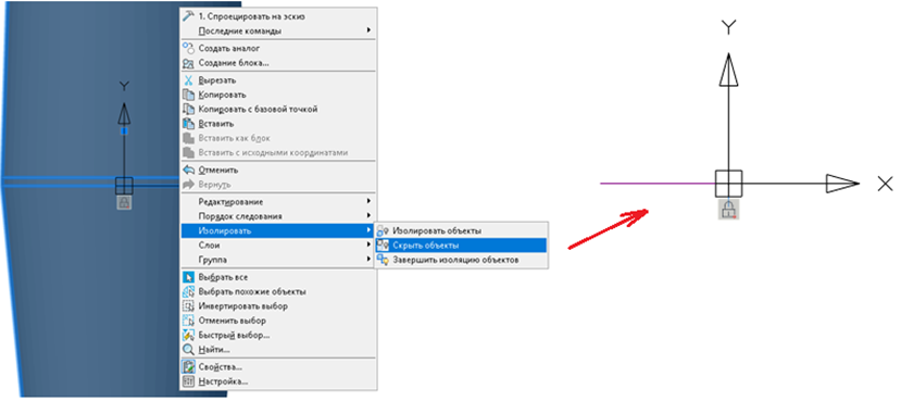

Лишнюю геометрию можно пока скрыть. Выделяем тело, нажимаем правую кнопку мыши и выбираем ИзолироватьСкрыть объекты (рис. 22).
Рис. 22. Скрытие объекта

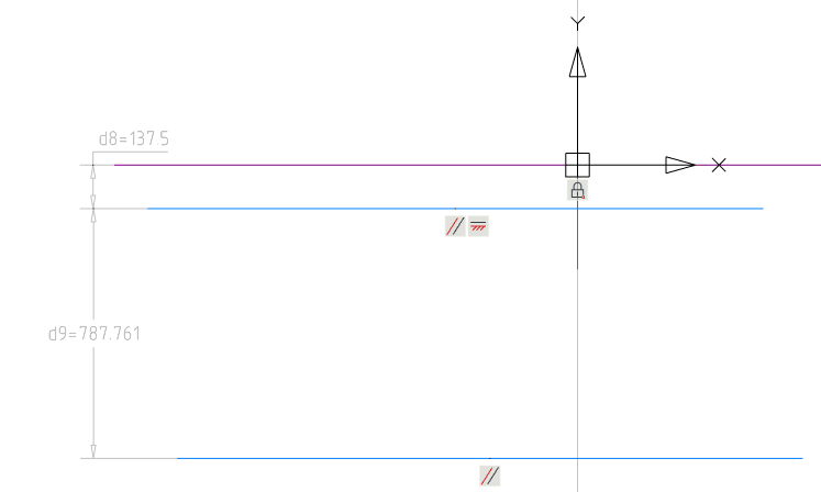

Далее следует построить две прямые и задать размеры,  как это показано на рис. 24.
Рис. 24. Построение прямых

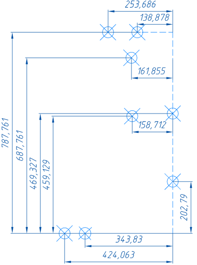

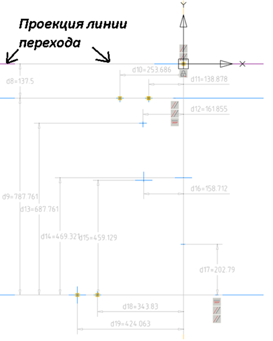

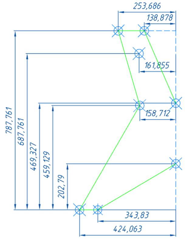

Следующим шагом выбираем на вкладке Построение объект «Точка» (рис. 25) и строим восемь точек по размерам, представленным на рис. 26. Построение точек в эскизе показано на рис. 27.
Рис. 25. Выбор объекта «Точка»
Рис. 26. Размеры для построения точек

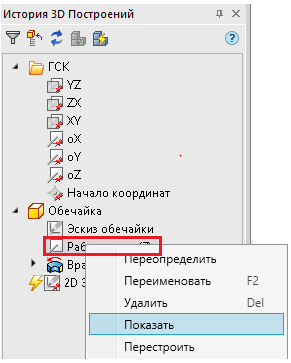

Примечание. Чтобы построить точки на центральной линии, совпадающей с осью oY, нужно в Истории 3D построений включить видимость оси вращения обечайки, если до этого ось была скрыта (рис. 28).
Рис. 27. Построение точек в эскизе
Рис. 28. Включение оси вращения

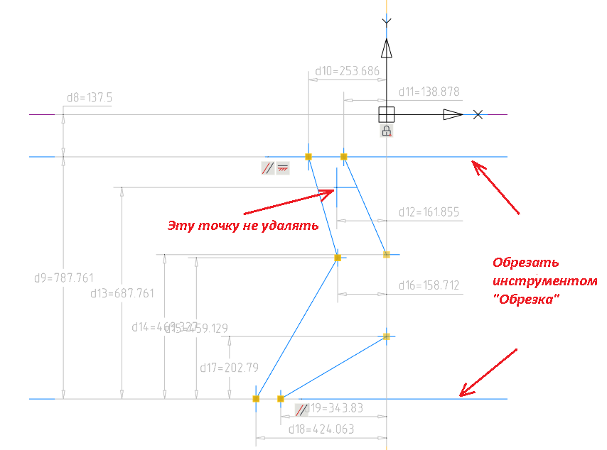

Далее нужно соединить точки отрезками, как это показано на рис. 29 и 30, и выполнить автоналожение зависимостей.
Рис. 29. Соединение точек на чертеже
Линии слева и справа от построенного эскиза надо обрезать. Все точки, кроме одной, также можно удалить – они больше не понадобятся (см. рис. 30).
Примечание. После удаления точек зависимости должны сохраниться. В противном случае к эскизу следует применить автоналожение зависимостей.
Рис. 30. Соединение точек в эскизе

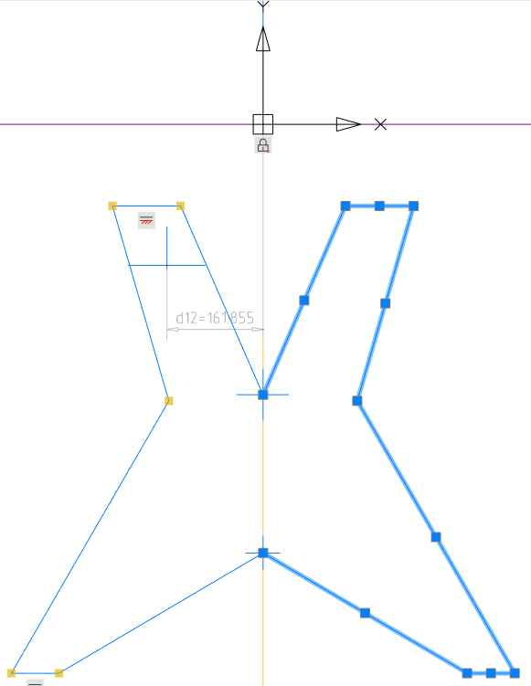

Применяем инструмент «Зеркало». Выделяем копируемый контур и в ленточном интерфейсе выбираем 3D-инструменты Зеркало (рис. 31). Построение зеркального элемента показано на рис. 32.
Рис. 31. Инструмент «Зеркало»
Рис. 32. Построение зеркального элемента

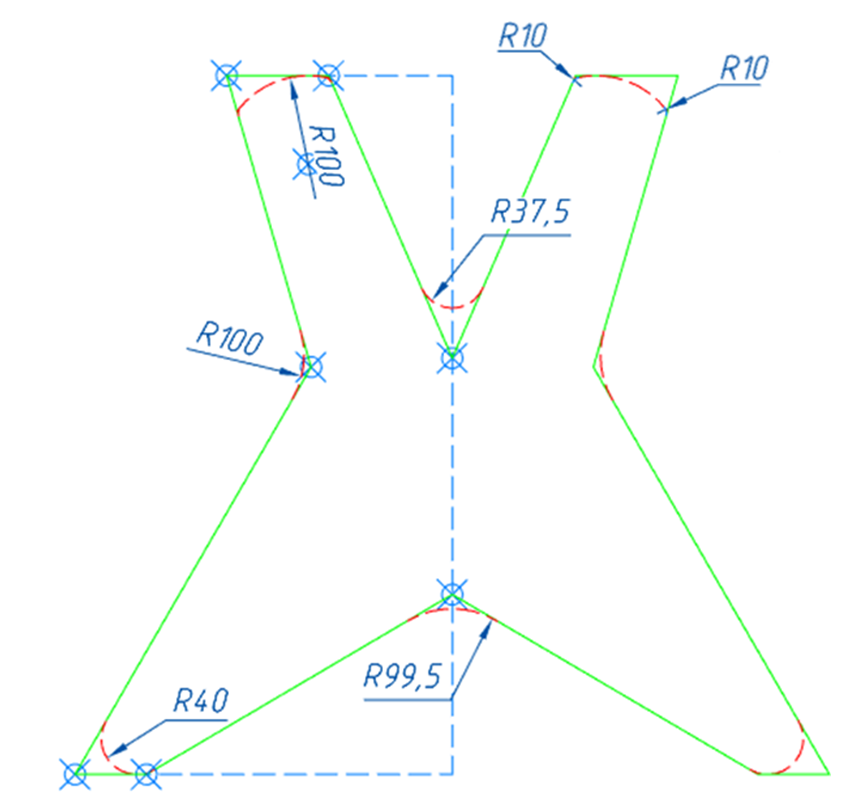

У основания «Паука» имеются сопряжения, которые нужно нанести на эскиз. Размеры сопряжений указаны на рис. 33. Красными пунктирными линиями обозначены радиусы скруглений после наложения сопряжений.
Рис. 33. Чертеж сопряжений

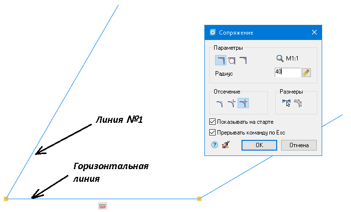

Вводим значение радиуса 40, нажимаем OK (рис. 35), после чего указываем в левом углу наклонную линию №1 и горизонтальную линию. Нажимаем Enter.
Рис. 35. Настройки диалога Сопряжение

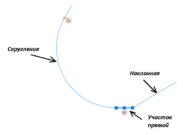

На рис. 36 виден участок прямой, который образовался в результате сопряжения. Этот участок нужно удалить, а линию скругления продлить до касания с наклонной линией.
Рис. 36. Участок прямой

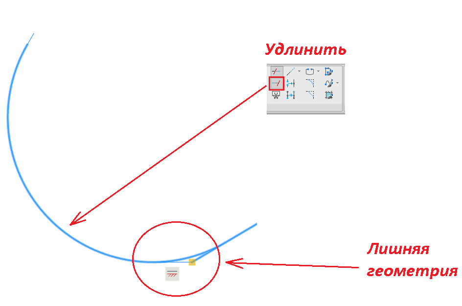

Чтобы соединить их, воспользуемся инструментом Удлинение – он расположен на вкладке Построение (рис. 37).
Рис. 37. Удлинение линии окружности
Выбираем линию окружности и наклонную линию, вызываем инструмент Удлинение, указываем линию окружности и нажимаем Enter.
Линии сомкнулись по касательной, но осталась лишняя геометрия – на рис. 37 она обведена красным. Горизонтальный участок нужно удалить, а наклонную линию обрезать средствами инструмента «Обрезка». Результат этих действий представлен на рис. 38.

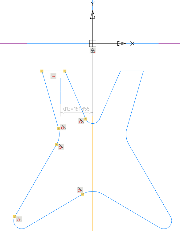

Ориентируясь на размеры, показанные на рис. 33, аналогичным способом строим сопряжения радиусами: 37,5; 99,5 и сопряжение с боковой частью эскиза R100. Результат представлен на рис. 39.
Рис. 39. Построение сопряжений в эскизе

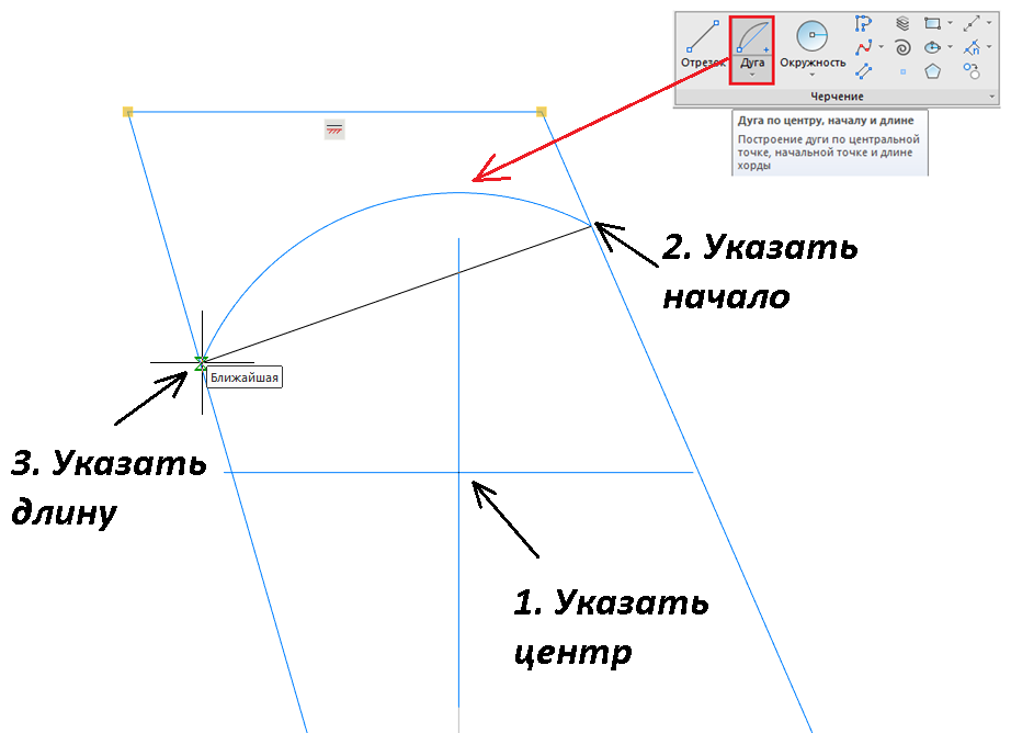

Теперь необходимо построить сопряжения для верхней части эскиза: два радиуса R100 и четыре R10 (см. рис. 33). Во вкладке Построение выбираем дугу типа «Дуга по центру, началу и длине» (рис. 40). Указываем центр в точке, затем выбираем начало дуги, устанавливаем длину, после чего задаем радиус дуги R100.
Рис. 40. Построение объекта «Дуга по центру, началу и длине»

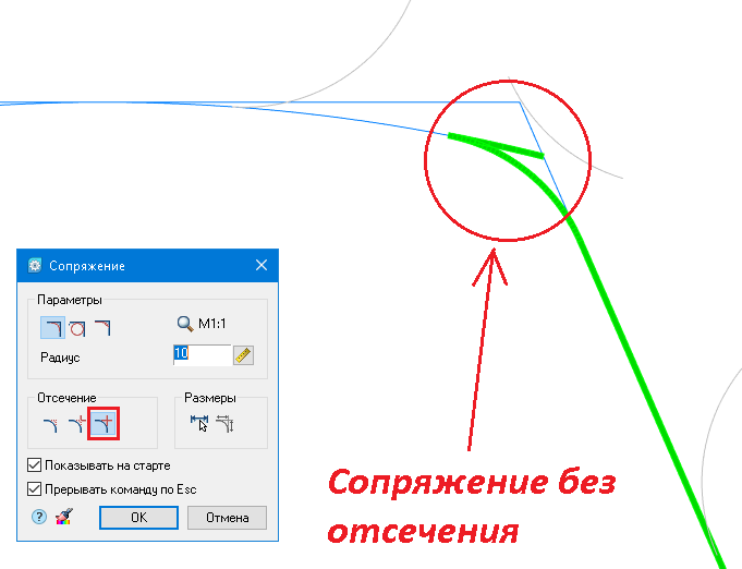

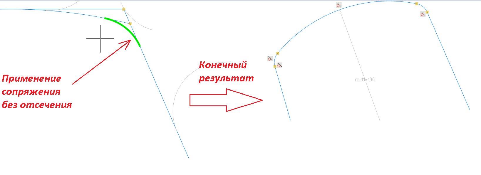

Примечание. При построении возможна ситуация, показанная на рис. 42. Проблему можно решить так: в меню Отсечение открыть диалог Сопряжение и выбрать Без отсечения.
Рис. 42. Сопряжение без отсечения
Выбираем сопрягаемые объекты, указываем область и обрезаем лишние линии (рис. 43).
Рис. 43. Конечный результат построения радиусов R10

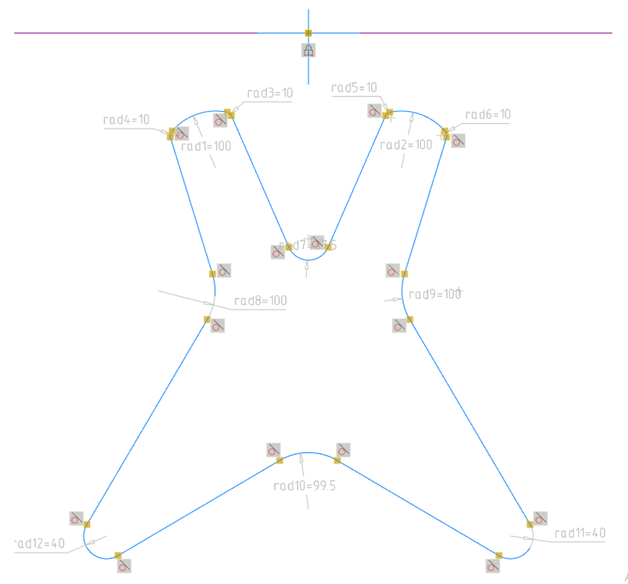

По завершении построения следует применить к эскизу автоналожение зависимостей и задать параметрические размеры радиусов, как показано на рис. 33.
По окончании построения эскиза выбираем в ленте пункт Закончить редактирование. Полностью построенный эскиз основания «Паука» представлен на рис. 44.
Рис. 44. Полностью построенный эскиз основания «Паука»

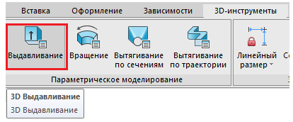

Далее вызываем 3D-инструментыВыдавливание (рис. 45).
Рис. 45. Инструмент Выдавливание
Выбрав эскиз основания «Паука», указываем на обечайку, используя кнопку Тело. Выбираем способ вырезания Пересечь (на рис. 46 соответствующая кнопка выделена красной рамкой), задаем расстояние (2000) и положительное направление.
