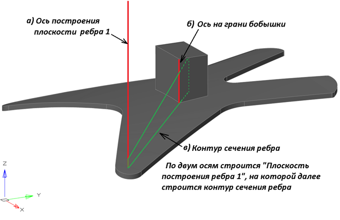

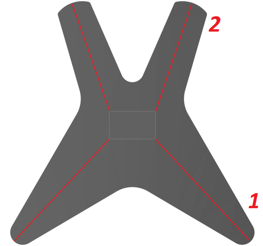

Вспомогательная геометрия будет строиться на плоскостях, которые проходят через линии симметрии лучей (на рис. 56 – линии красного цвета). Самое простое решение – построить плоскость по двум осевым линиям.
Построение первого ребра
Схема построения показана на рис. 56.
Рис. 56. Схематичное изображение построения ребра

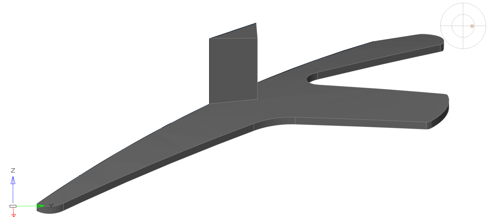

Построение первого ребра будет осуществляться на луче «1» (рис. 57).
Рис. 57. Теоретические линии ребер на лучах

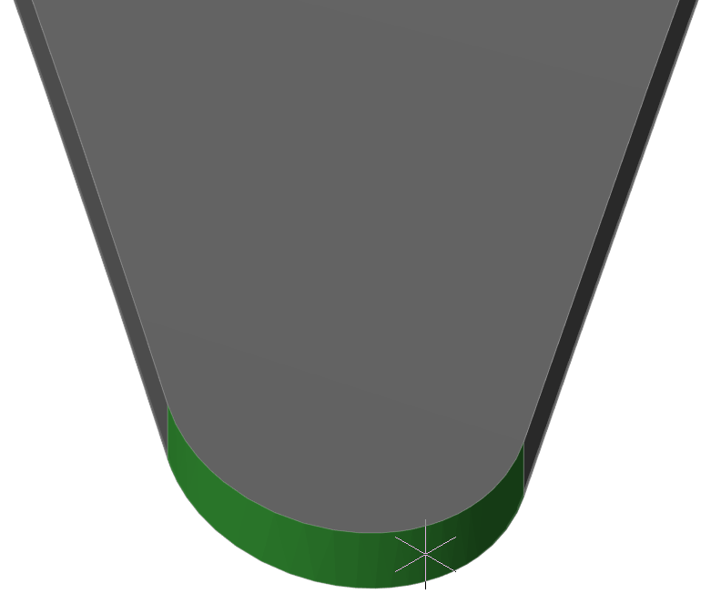

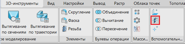

Плоскость строится по двум осям. Сначала получаем первую ось: работая в ленточном интерфейсе, выбираем 3D-инструментыРабочая ось (рис. 58).
Рис. 58. Рабочая ось
Рис. 58-1. Концентричное ребро
Выбираем концентричное ребро на окончании луча (рис. 58-1), выбранная грань подсветится зеленым. Нажимаем левую кнопку мыши. Ось построена (рис. 59). Для удобства ее можно переименовать как «Ось построения плоскости ребра 1» (см. рис. 56, шаг «а»).

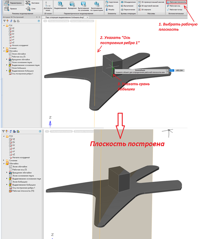

Теперь по двум осям можно построить плоскость.
Поочередно указываем сначала на ось построения плоскости ребра 1, а затем на ось на грани бобышки. Плоскость построена (см. рис. 59).
Для удобства переименуем построенную плоскость как «Плоскость построения ребра 1».

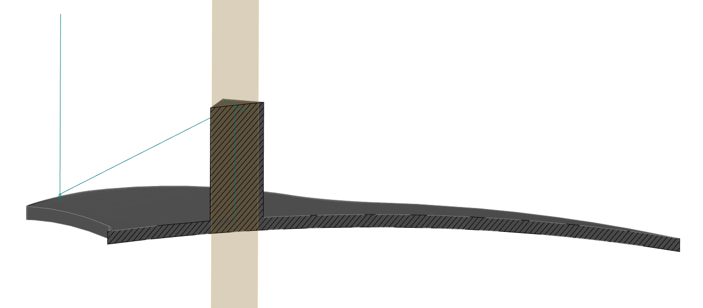

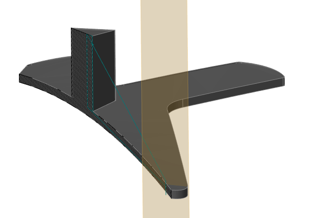

На плоскости построения ребра 1 нужно создать сечение и псевдоразрез.

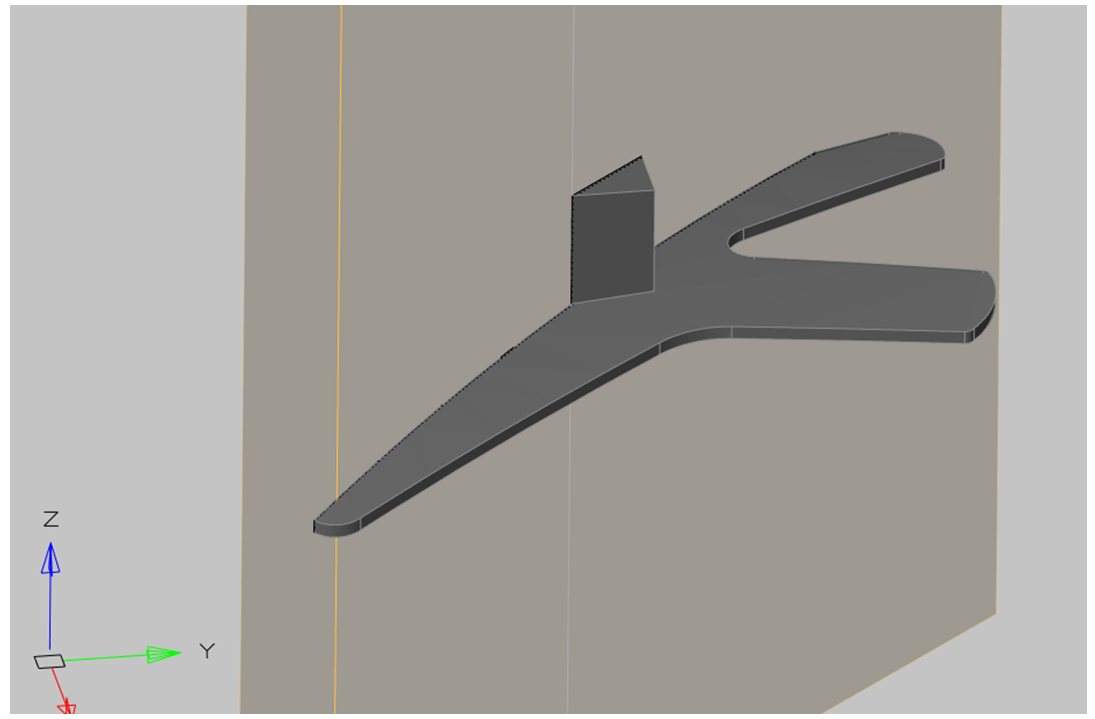

Выбираем 3D-инструментыСекущая плоскость и указываем плоскость построения ребра 1. Нажимаем клавишу Esc, открываем панель Свойства и в строке Псевдоразрез выбираем «Да» (рис. 60).
Рис. 60. Плоскость сечения
После выполнения этой операции появится корректно ориентированное сечение (рис. 61). Чтобы плоскость сечения не мешала дальнейшей работе, ее можно скрыть с помощью Истории 3D построений.
Рис. 61. Псевдоразрез

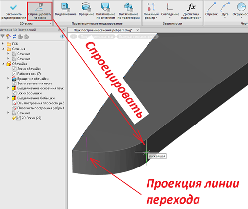

Далее нужно спроецировать геометрию, чтобы привязать к ней построение эскиза:

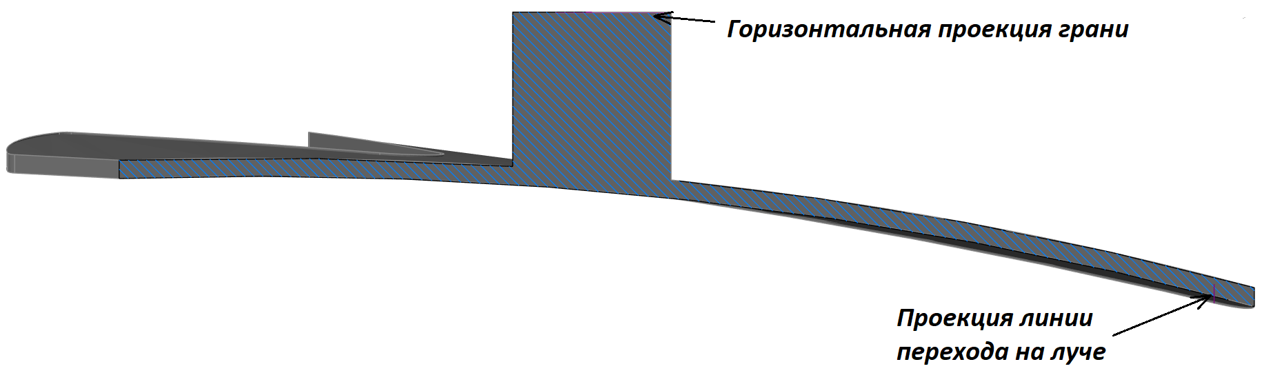

  • проецируем линию перехода на луче, как показано на рис. 62;
  • проецируем горизонтальную грань бобышки (рис. 63).
Рис. 62. Проекция линии перехода на луче
Рис. 63. Горизонтальная проекция грани бобышки

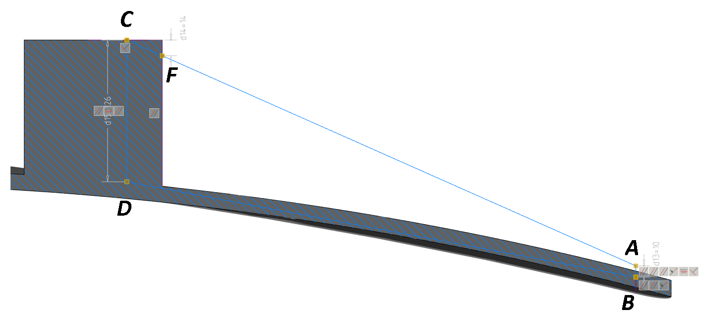

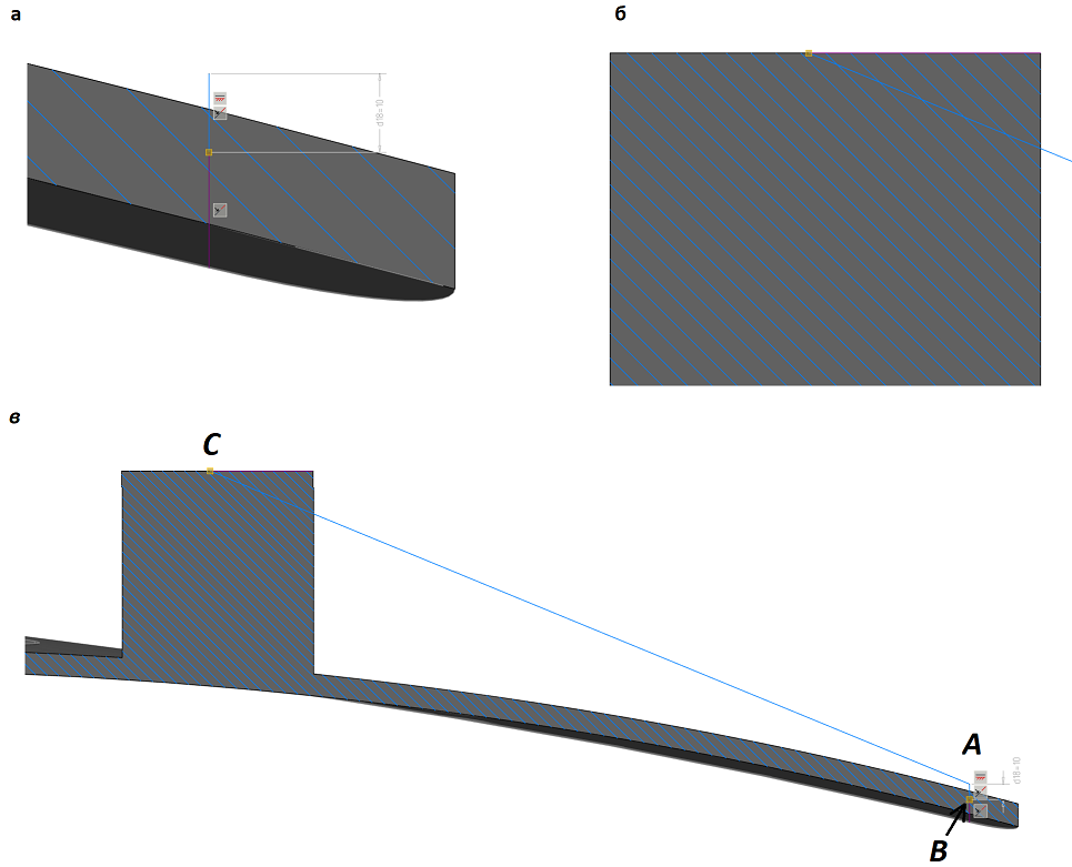

От спроецированной линии перехода на луче (рис. 64a) строим отрезок высотой 10 мм, а от верхней точки отрезка – наклонную линию до горизонтальной проекции грани бобышки (рис. 64б). Накладываем автозависимости. Для удобства изложения всем точкам задаются буквенные обозначения (рис. 64в).

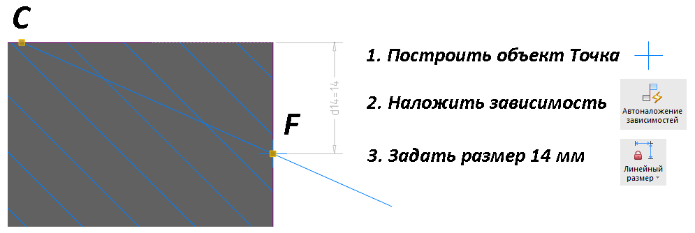

В месте пересечения прямой с вертикальной гранью бобышки строим объект «Точка» (инструмент построения находится во вкладке Построение) и применяем автозависимости. Точка нужна для того чтобы связать построенную прямую с вертикальной гранью бобышки (рис. 65).
Рис. 64. Построение верхней направляющей
От точки F до спроецированной верхней горизонтальной грани откладываем 14 мм (см. рис. 65). Выбираем ЗависимостиЛинейный размер, указываем верхнюю горизонтальную грань, а затем точку и задаем значение 14 мм.
Рис. 65. Построение точки F

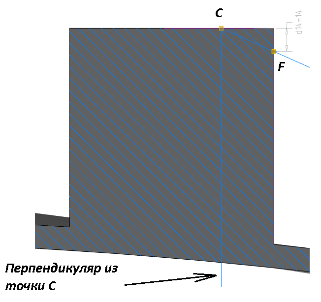

Из точки С опускаем перпендикуляр, как это показано на рис. 66.
Рис. 66. Перпендикуляр из точки С
Построение верхней направляющей завершено, можно переходить к работе над нижней направляющей.
Построение нижней направляющей

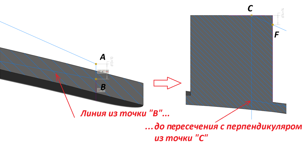

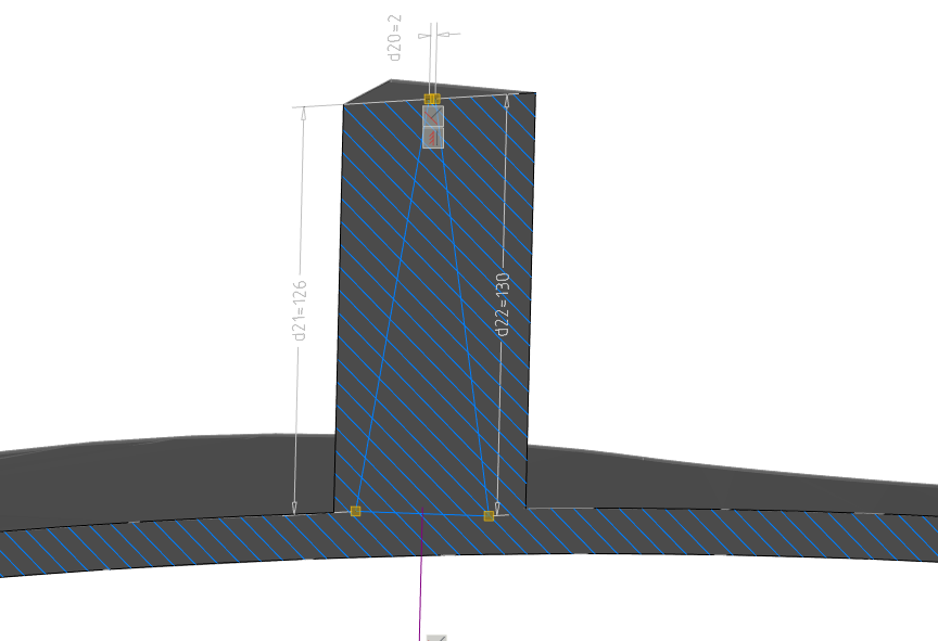

Строим прямую из точки B на луче до перпендикуляра, опущенного из точки С (рис. 67).
Рис. 67. Построение нижней направляющей

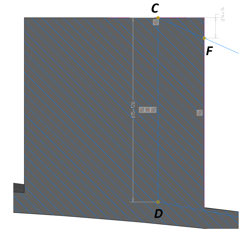

Далее нужно обрезать лишний «хвост» у перпендикуляра и применить автоналожение зависимостей. Полученное пересечение даст точку D. От точки D горизонтальной проекции бобышки устанавливаем размер 126 мм (рис. 68).
Рис. 68. Построение точки D
Получившаяся фигура есть не что иное как контур будущего ребра (рис. 69).
Рис. 69. Общий вид контура ребра
Примечание. Построенная фигура ABDСF показывает контур сечения ребра. Нижняя направляющая должна располагаться в теле основания «Паука», поэтому размер CD задан таким образом, чтобы эта направляющая не выходила за пределы объекта. Размер 126 мм как раз и обеспечивает такое положение направляющей.
  • AB – высота первого сечения ребра;
  • СD – высота второго сечения ребра;
  • AC – траектория, по которой будет строиться ребро.
Инструмент Вытягивание по сечениям построит траекторию автоматически, задавать ее не требуется. Построенные направляющие AC и BD нужны для контроля построения.

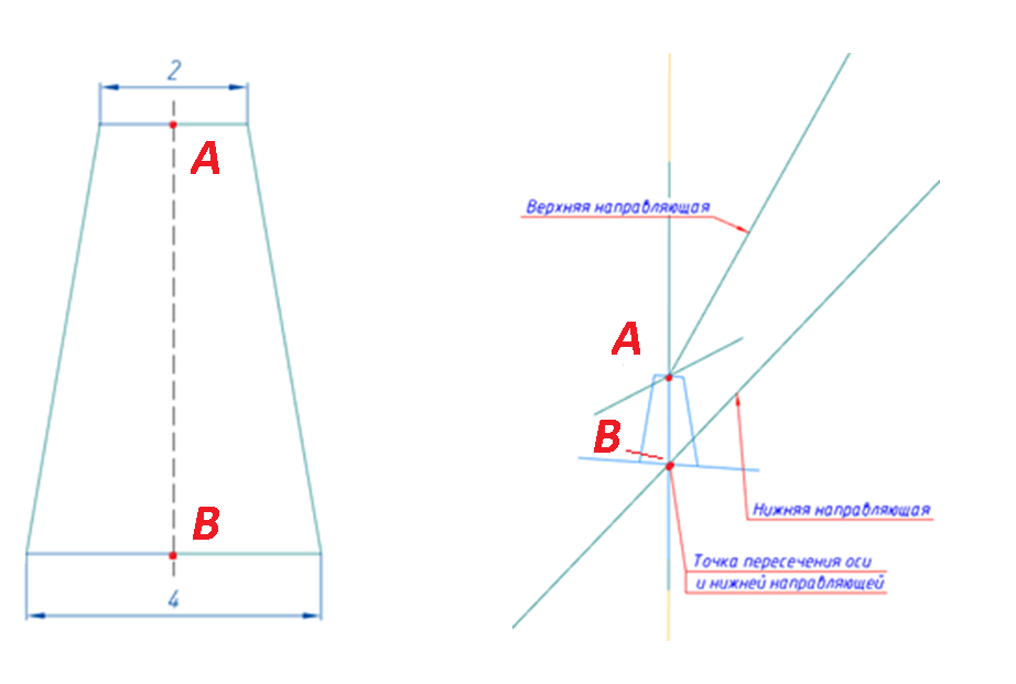

Построение сечений ребра

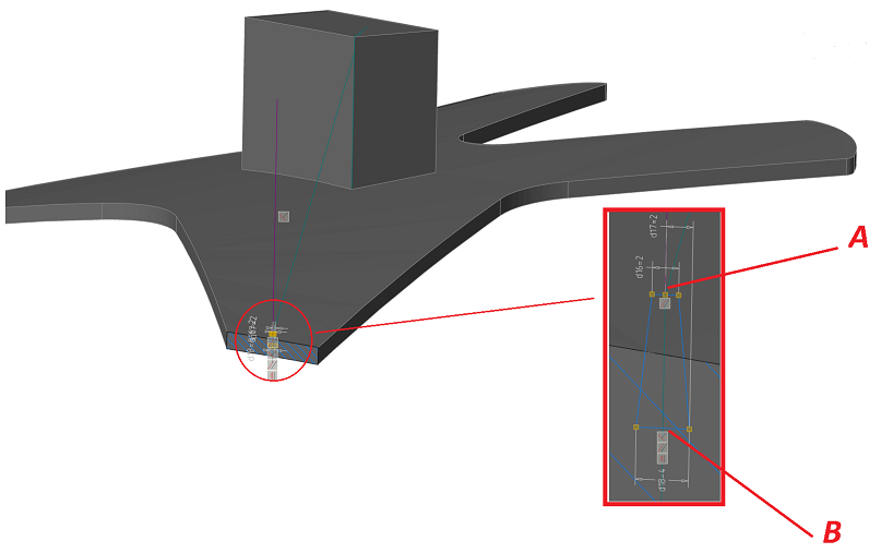

Первое сечение

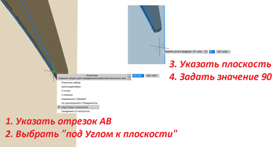

Создаем плоскость на оси первого сечения (отрезка AB), перпендикулярную плоскости построения ребра 1 (рис. 70).
Выбираем 3D-инструментыРабочая плоскость. Указываем отрезок AB, выбираем в контекстном меню строку под Углом к плоскости. Следующим шагом указываем плоскость построения ребра 1, устанавливаем в контекстном меню значение 90° и нажимаем Enter (рис. 71).
Рис. 70. Построение плоскости первого сечения
Рис. 71. Создание плоскости под углом 90°
Далее нужно построить само сечение. Выбираем 3D-инструментыДобавить эскиз и указываем построенную плоскость.
Эскиз сечения ребра строится с помощью инструмента Отрезок (ПостроениеОтрезок).
Для удобства построения можно скрыть все объекты, кроме вспомогательной геометрии. Следующим шагом строим фигуру, показанную на рис. 72.
Рис. 72. Контур первого сечения ребра 1
Чтобы процесс построения сечения стал более удобным, можно создать псевдоразрез (рис. 73).
Рис. 73. Псевдоразрез на первом сечении

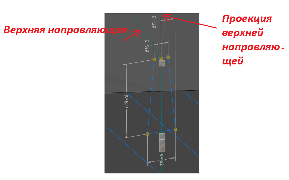

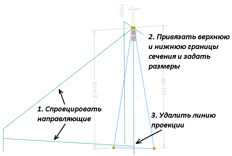

Верхняя граница сечения привязана к точке A автоматически наложенной зависимостью. Чтобы зависимость создалась, нужно спроецировать верхнюю направляющую, а затем применить наложение зависимостей.
После этого следует задать высоту от верхней границы сечения до нижней (рис. 74).
Рис. 74. Определение эскиза первого сечения

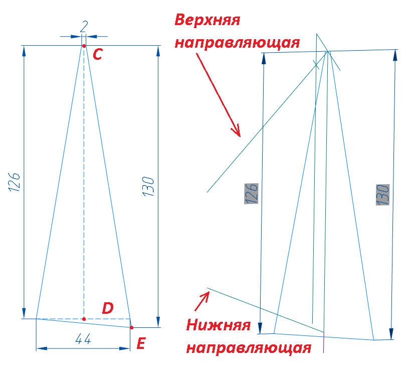

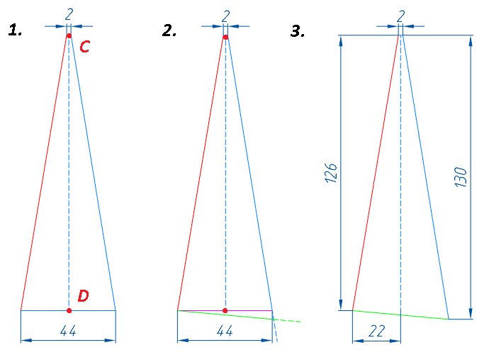

Второе сечение
Для второго сечения плоскость строится аналогичным способом, только в качестве оси служит отрезок CD.
Порядок построения тот же:
1) построить плоскость, перпендикулярную плоскости построения ребра 1;
2) в качестве оси выбрать высоту CD второго сечения;
3) привязать верхнюю и нижнюю границы к точкам С и D.
При этом существует нюанс: в основании сечения нужно сформировать наклонную грань, чтобы при вытягивании ребро не создавало зазор (рис. 75).
Рис. 75. Контур второго сечения ребра 1
Порядок построения представлен на рис. 76.
Рис. 76. Схема построения второго сечения ребра 1
Построить фигуру 1, задать размеры. 1)      Из левой нижней точки провести вправо и вниз наклонную под произвольным углом – как показано на фигуре 2. 2)      Фиолетовую линию удалить. 1)   Красную линию продлить до пересечения с зеленой. 2)   Лишнее обрезать. 3)   Применить автоналожение зависимостей, задать размеры как на фигуре 3.

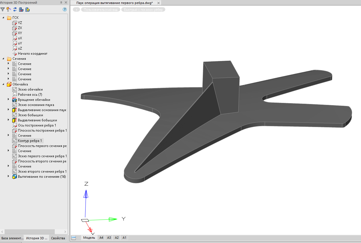

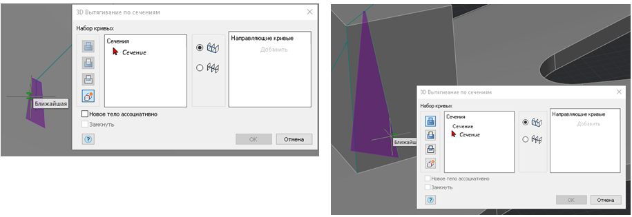

Выбираем 3D-инструментыВытягивание по сечениям, последовательно указываем первое, а затем второе сечение (рис. 80) и нажимаем ОК.
Результат построения ребра показан на рис. 81.
Рис. 80. Операция Вытягивание по сечениям
Рис. 81. Результат построения ребра
