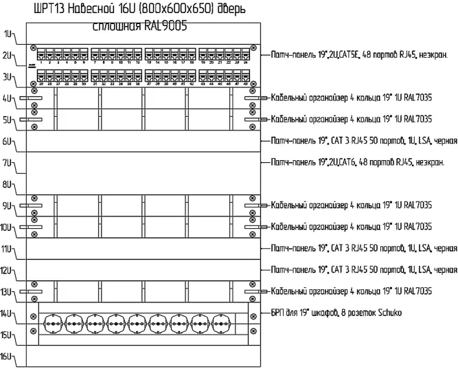

nanoCAD BIM СКС вычерчивает схему расположения оборудования в шкафу (рис. 1).

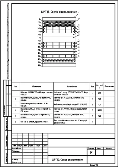

Очевидно, что схеме как минимум не хватает рамки формата с основной надписью. На самом деле можно сделать и больше – например, получить результат, представленный на рис. 2.

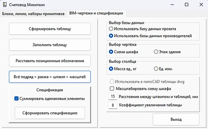

Всё это получаем одним кликом мыши, если использовать разработанную мной программу преобразования (соответствующая кнопка – на рис. 3).
Вычертите схему телекоммуникационного шкафа в программе nanoCAD BIM CKC или откройте ранее сохраненную схему в Платформе nanoCAD любой конфигурации. Нажмите кнопку Всё подряд + рамка + штамп + масштаб. Программа создаст схему, аналогичную представленной выше.

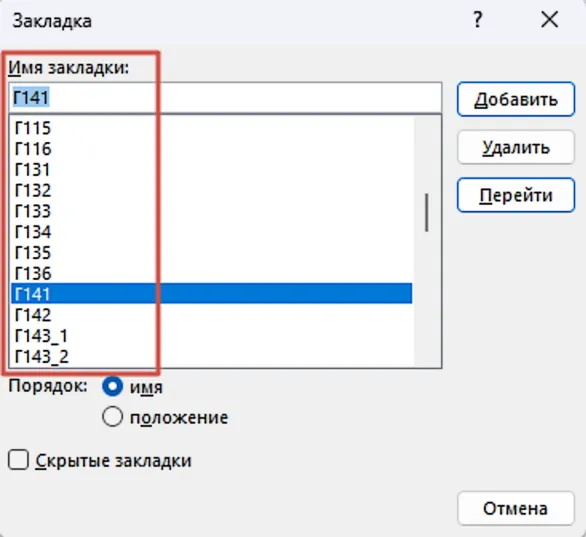

Чтобы программа «Реквизитор» могла обновлять основные надписи doc/docx-формата, следует в шаблонах, которые используются программными продуктами nanoCAD BIM ОПС и CKC, добавить закладки в каждой графе основной надписи. Закладки представляют собой штатный инструмент Word. Они никак не проявляются визуально и не мешают использовать другие инструменты заполнения штампов. nanoCAD BIM ОПС и CKC работают с такими шаблонами точно так же, как работали с ними ранее.
Порядок присвоения закладкам имен сводится к следующему. Имя закладки не может начинаться с цифры, поэтому вначале ставится буква Г (Графа). Далее идет номер графы: Г2, Г3, Г4. Многие графы имеют по несколько строк; в таком случае для графы 10 первая строка будет представлена как Г101, вторая – Г102 и т.д. (рис. 4). Нумерация строк – сверху вниз.

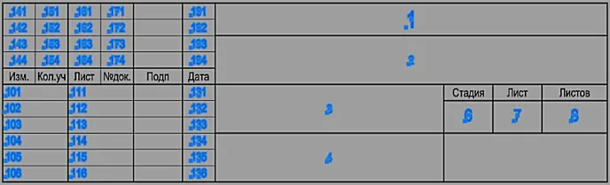

У произвольных блоков есть и другие ограничения. Поэтому основным решением для работы программы «Реквизитор» является блок с атрибутами. В редакторе блоков при выделении всех атрибутов он выглядит так, как показано на рис. 5.
Атрибут имеется в каждой графе основной надписи. В графах 2-4, согласно ГОСТ Р 21.101, атрибуты многострочные, в остальных – однострочные. Имена атрибутов имеют минимально возможное количество символов, которые присваиваются по номеру графы и, при необходимости, номеру строки данной графы.
Для настройки произвольных блоков на работу с программой «Реквизитор» достаточно скопировать эти атрибуты и вставить в блок основной надписи. Порядок следования атрибутов в блоке значения не имеет, важны лишь их имена.

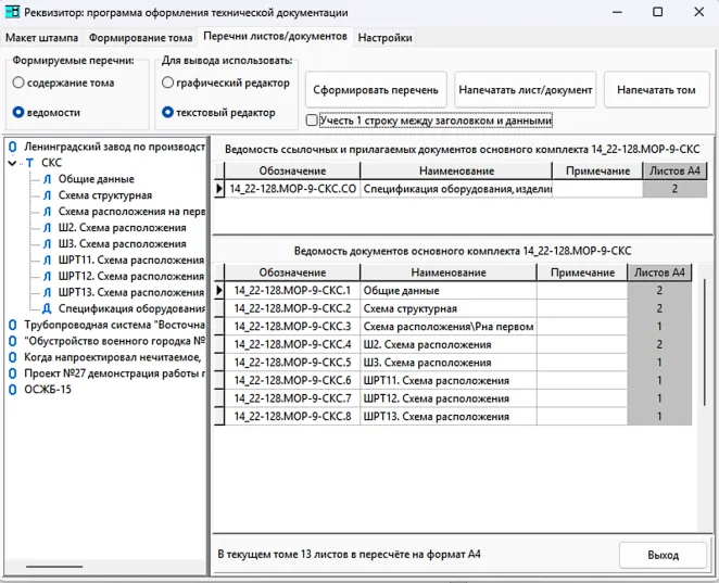

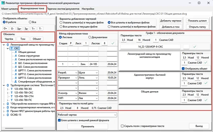

Последовательность выполнения работ при формировании тома (рис. 6) будет следующей:
- нажав кнопку Добавить чертежи, указываем файлы, которые необходимо включить в том документации;
- программа формирует дерево объекта: его наименование, обозначение тома, входящие в том листы и/или документы;
- простым перетаскиванием узлов дерева мышкой задаем порядок следования документов в томе;
- переходим на вкладку Перечни листов/документов, выбираем редактор (текстовый или графический) и нажимаем кнопку Сформировать перечень (рис. 7) для вычерчивания сначала ведомостей общих данных, а затем содержания тома;
- открываем вкладку Формирование тома, заполняем необходимые графы для одного чертежа. Нажимаем кнопку Применить, чтобы введенные значения использовались и для всех остальных документов тома;
- при необходимости задать индивидуальные значения (например, все документы утверждает начальник отдела, а общие данные, структурную схему и спецификацию должен подписать ГИП) вносим в соответствующие поля этих документов слово «ГИП» и фамилию главного инженера проекта;
- нажимаем на панели Обновить кнопку Том, чтобы программа поочередно открыла все файлы тома и внесла необходимые изменения в штампы. Параллельно может быть выполнена печать каждого обновленного документа.
Когда позже понадобится оформить изменения, внесенные в документы тома, достаточно будет запустить программу, найти в дереве данных нужные объект и том, заполнить поля изменений отдельных листов/документов. Сведения по изменениям автоматически попадают из штампов чертежей в графу Примечание ведомости. Останется перейти на вкладку Перечни листов/документов и нажать кнопку Сформировать перечень. «Реквизитор» откроет общие данные и обновит соответствующую ведомость.
