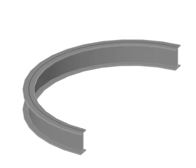

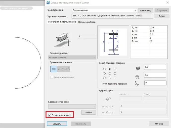

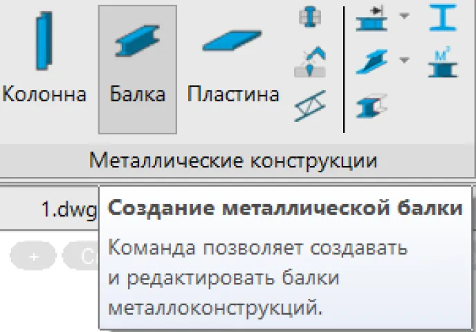

Да, в nanoCAD BIM Конструкции такая возможность есть. Для элементов «Балка» и «Колонна» из металлопроката, железобетона и дерева она реализуется через команды Создание колонны/балки. При вызове команды (допустим, Создать металлическую балку) нужно поставить галочку в поле Создать по объекту (рис. 1), а затем выбрать полилинию.
Результат этой операции показан на рис. 2.

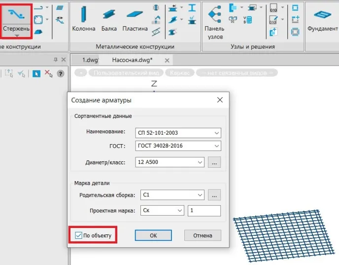

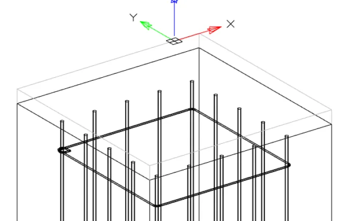

Также по полилинии можно создать арматурные стержни. Для этого следует вызвать команду Создать арматурный стержень и установить галочку в поле По объекту (рис. 3).

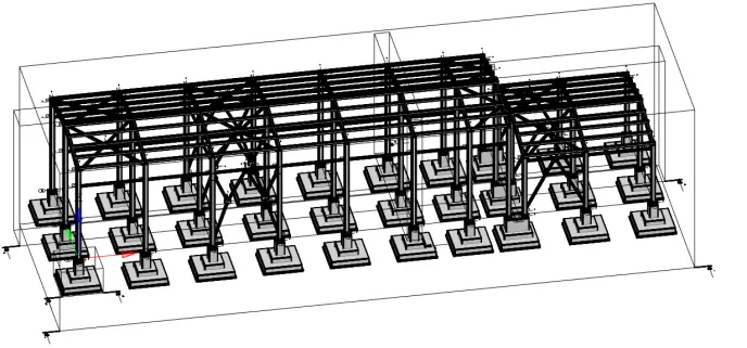

Выполним армирование ростверка для модели насосной (рис. 4).

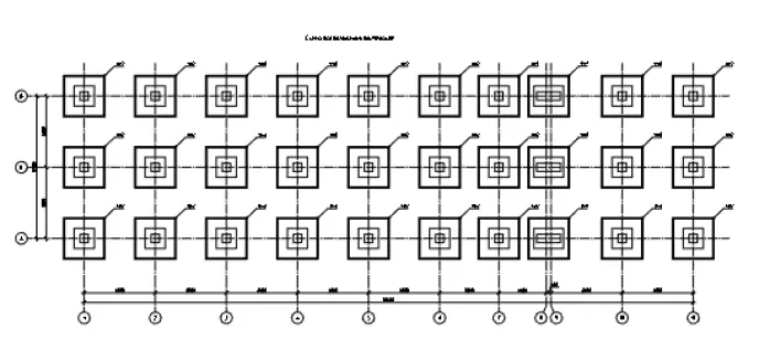

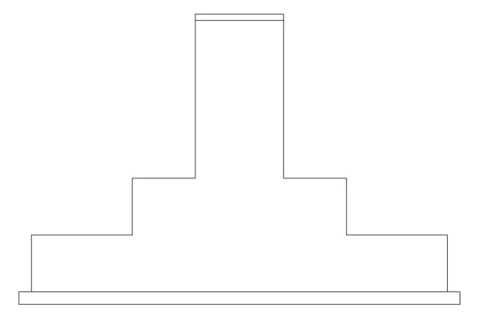

Схема расположения ростверков представлена на рис. 5, а проекция ростверка для опалубки – на рис. 6.
Рассмотрим шаг за шагом выполнение 2D-чертежа ростверка с получением спецификаций и ведомостей по армированию.

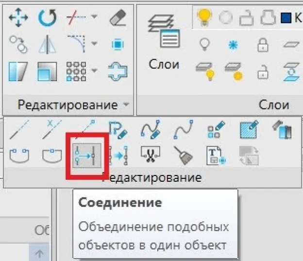

1. Копируем проекцию опалубки из BIM Конструкций в Металлоконструкции. Объект вставляется отрезками, для удобства их можно объединить в полилинию командой Соединение (рис. 7).

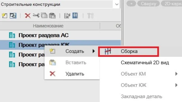

2. Создаем в Менеджере проекта сборку КЖ (рис. 8).

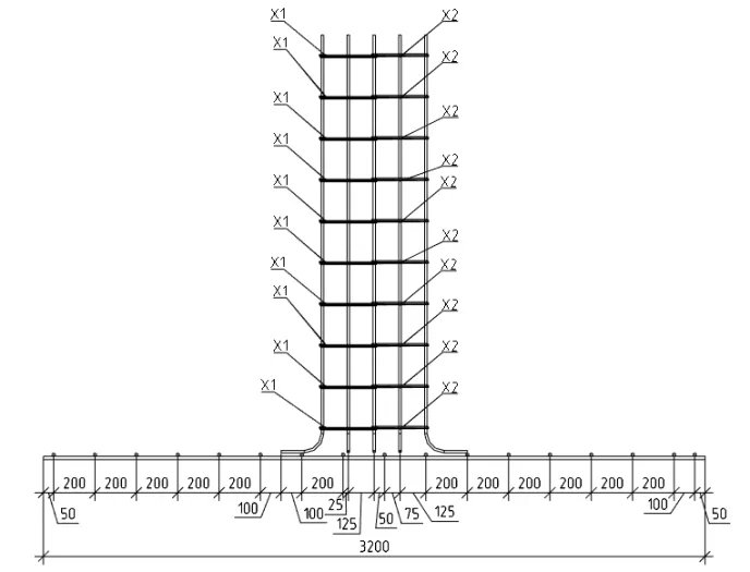

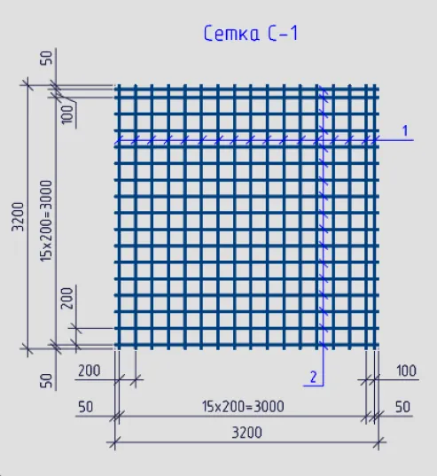

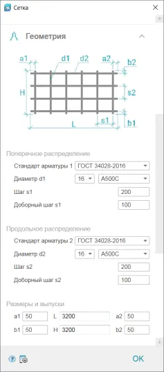

3. Создаем сетку, указываем диаметр, класс и геометрию (рис. 9).
Рис. 9

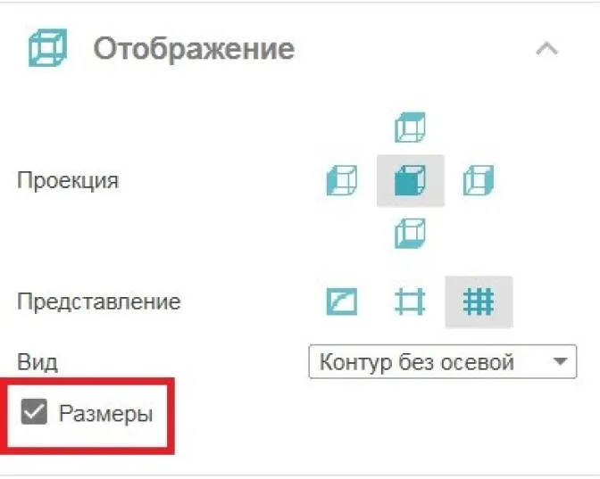

В Редакторе сетки можем сразу проставить ее размеры или вывести их позже через Свойства (рис. 10).
Размерные линии будут проставлены автоматически.
Теперь можно выровнять размеры (рис. 11).
4. Проставляем позиции и подписываем сетку (рис. 12). Также можно вывести позицию с маркировкой или обозначением сетки через Свойства.

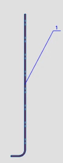

5. Создаем и расставляем арматурные стержни на опалубке (рис. 13).
Можем отобразить их сечением (рис. 14).

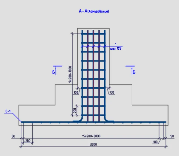

7. Переходим к армированию вертикального сечения ростверка.

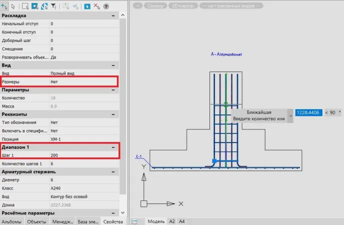

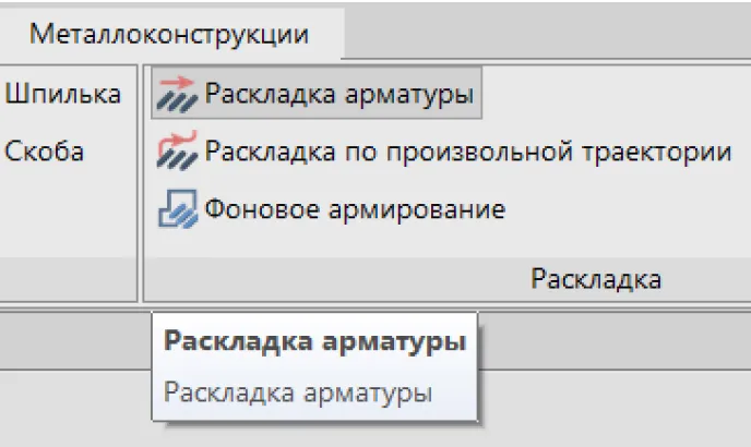

Выделяем стержень, а затем вызываем команду Раскладка арматуры (рис. 17).
В Свойствах можем сразу задать шаг и отображение размеров (рис. 18).
Проставляем размеры и позиции (рис. 19).

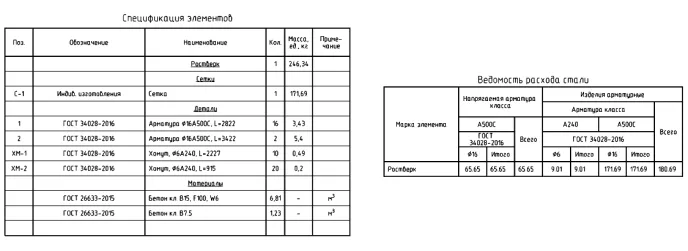

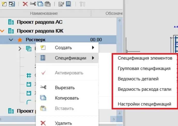

8. На основе сборки можем получить автоматически сформированные спецификации и выполнить настройку вывода данных в спецификациях (рис. 20-21).
Ведомость деталей с эскизами и спецификация на элемент «Сетка С-1» представлены на рис. 22.

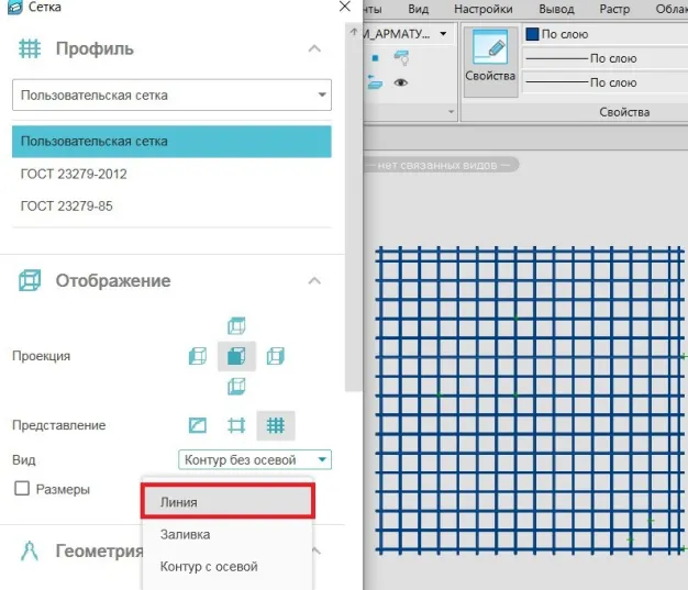

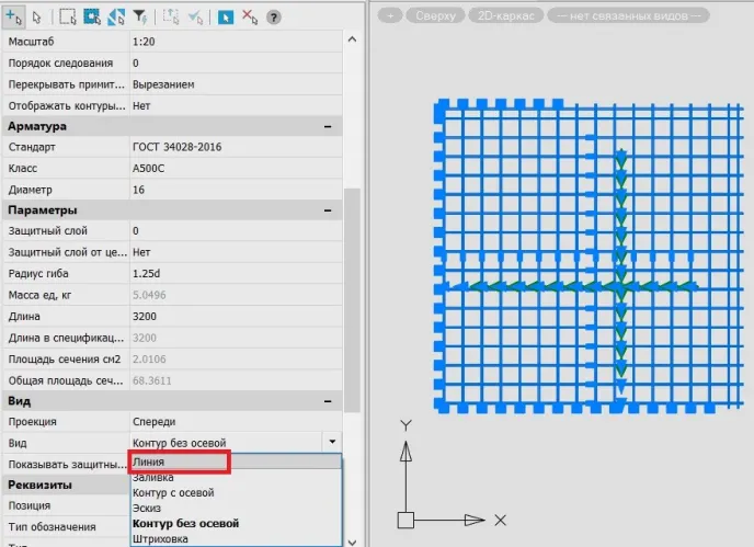

1. В программе nanoCAD Металлоконструкции выбираем сетку, а затем задаем в Редакторе сетки Вид ⇒ Линия (рис. 23).
2. Используем команду Разбивка: EXPLODE, X, РАСЧ, РАЗБИТЬ. Получаем сетку в виде отдельных арматурных стержней. Выделяем все стержни и в Свойствах задаем Вид ⇒ Линия. Затем, применив команду Разбивка, получаем полилинии (рис. 24).

4. Вызываем команду Создать арматурный стержень и устанавливаем галочку По объекту (рис. 25).

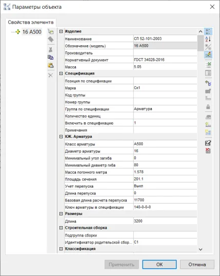

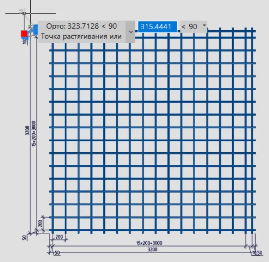

Сетка готова. При этом у каждого стержня есть параметры (рис. 26), которые можно редактировать, добавлять новые, выводить с их помощью проекции и получать спецификации.

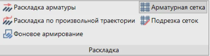

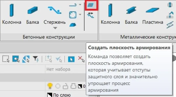

6. Создаем плоскость армирования и размещаем сетку в проектное положение (рис. 27).
При создании плоскости необходимо выбрать грань, перпендикулярно которой будет создаваться плоскость, и расстояние от начала или конца грани. В Свойствах плоскости задаем защитный слой (рис. 28).
Рис. 28
Размещаем сетку и создаем арматурные стержни (их тоже можно создать по полилинии или начертить в модели).

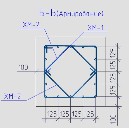

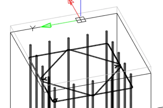

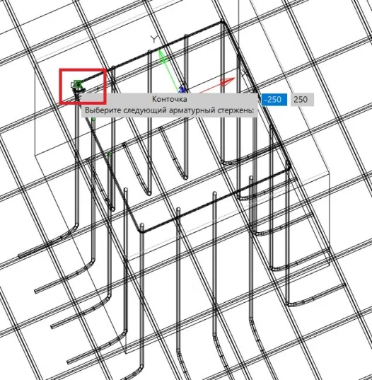

7. Хомуты устанавливаем при помощи команды Добавить хомут (рис. 29).
Рис. 29
Последовательно выбираем крайние стрежни. Последний стрежень для замкнутого хомута должен быть тем же, что выбран первым (рис. 30).
Далее устанавливаем хомут в проектное положение. Указываем базовую точку объекта и его окончательное положение (рис. 31).
Аналогичным образом создаем незамкнутые хомуты для дополнительной перевязки арматуры. Чтобы создать незамкнутый хомут (рис. 32), необходимо пропустить последний шаг, не указывая первый стержень, – для этого нужно нажать клавишу Enter.

9. Получаем спецификации:
- ведомость расхода стали (рис. 35);
Рис. 35
- ведомость арматурных деталей (рис. 36).
Рис. 36
