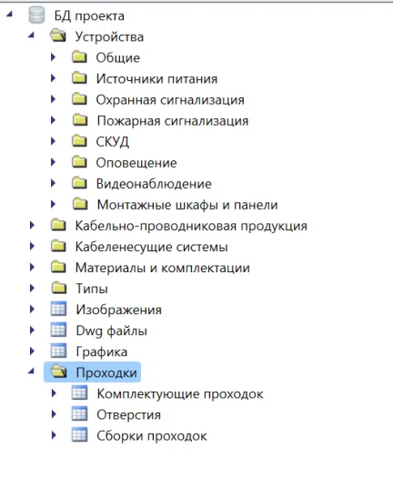

Для работы понадобятся три таблицы базы данных из категории «Проходки»: «Отверстия», «Комплектующие проходок» и «Сборки проходок» (рис. 1). Дополнительные элементы доступны в таблице «Материалы» категории «Материалы и комплектации». Каждая таблица отвечает за свою часть работы: геометрию отверстия, состав комплектующих или объединение элементов в готовую сборку.

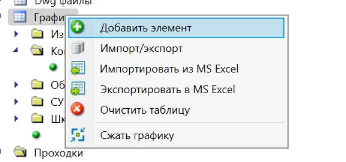

3D-графику комплектующих можно импортировать в базу данных из различных форматов, в том числе IFC, STEP и *.dwg. Для этого откройте таблицу «Графика», вызовите контекстное меню правой кнопкой мыши и выберите команду «Добавить элемент» (рис. 3).

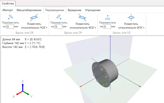

После загрузки модель можно подготовить к использованию в проходке: переместить, повернуть и задать ее ориентацию в пространстве стандартными инструментами редактирования (рис. 5).

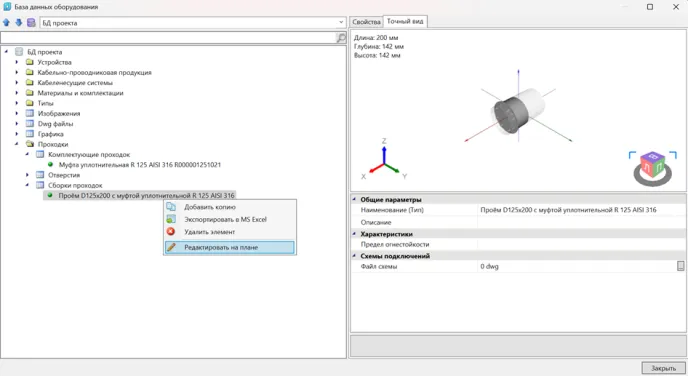

Объедините подготовленные отверстия и комплектующие в таблице «Сборки проходок» (рис. 6). В состав сборки также могут входить отдельные материалы и комплектации материалов. Результат – единое изделие с собственной трехмерной графикой.
Для точного размещения элементов используйте команду «Редактировать на плане». Она доступна в контекстном меню объектов таблицы «Сборки проходок» в базе данных оборудования (рис. 7).

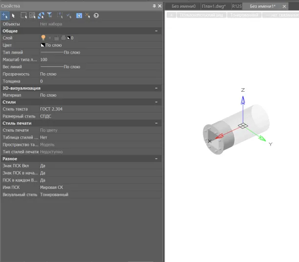

После запуска команды откроется новый *.dwg-файл с автоматически загруженной 3D-моделью сборки (рис. 8). Инструментами Платформы nanoCAD можно настроить положение и ориентацию ее элементов. Изменения сразу записываются в базу данных – дополнительно сохранять чертеж не требуется.

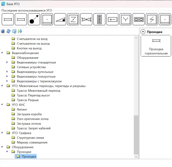

Когда сборка готова, разместите на плане условное графическое обозначение (УГО) кабельной проходки с помощью базы УГО (рис. 9).
