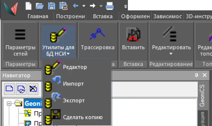

Работа в БД начинается с панели Утилиты для БД НСИ. При раскрытии утилит видим четыре функции: Редактор, Импорт, Экспорт и Сделать копию (рис. 2).
Редактор обеспечивает основную работу по редактированию базы: добавление новых элементов, изменение или удаление существующих.
Сделать копию позволяет создать файл, содержащий базу данных. Это особенно важно при переходе к новой версии nanoCAD GeoniCS, так как база хранится именно в программе, а БД двух разных версий (даже используемых на одном устройстве) могут различаться.
Импорт переносит БД, созданную с помощью утилиты Сделать копию, в новую версию или на новый компьютер.
Экспорт обеспечивает передачу новых элементов в созданную копию БД, чтобы при добавлении этих элементов не приходилось каждый раз использовать утилиту Сделать копию.
Рис. 2. Панель Утилиты для БД НСИ

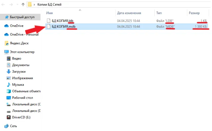

Есть нюанс, на который стоит обратить внимание: при экспорте новых элементов в существующую копию базы создаются два файла разного размера с расширениями .ldb и .mdb соответственно (рис. 3). Файл большего размера с расширением .mdb – это и есть копия БД. Если вы хотите передать ее для использования на другом устройстве, вам следует выбрать именно этот файл.
Рис. 3. Два файла, созданные при экспорте базы

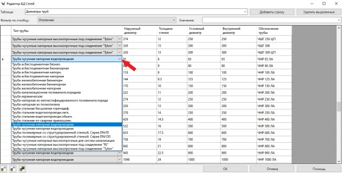

Используя команду Редактор, перейдем для дальнейшей работы в Редактор БД Сетей. Между компонентами БД поддерживается взаимосвязь. Так, добавляя новую трубу в другой таблице, мы можем выбрать ее из выпадающего списка (например, в таблице Диаметры труб) и привязать к ней новые параметры (рис. 4).
Рис. 4. Выпадающий список типов труб в таблице Диаметры труб
При этом тип трубы зафиксирован в таблице БД, где также прописаны связи с другими таблицами базы (рис. 5). Такая взаимосвязь параметров внутри БД обеспечивает корректную работу программы. Именно отсюда программа берет данные для заполнения спецификации.
Рис. 5. Таблица Типы труб, на которую ссылается таблица Диаметры труб

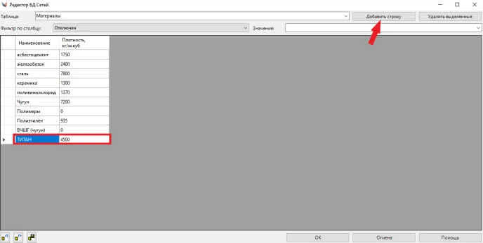

В процессе работы над проектами автор этих строк выработал определенный алгоритм действий при добавлении новой трубы. Давайте предположим, что нам нужно добавить новый тип труб из титана для эксплуатации в агрессивных средах. Перейдем в таблицу Материалы. Так как изначально титана в ней нет, нужно его добавить. Для добавления элементов в БД используем кнопку Добавить строку в верхней правой части окна, а затем просто вводим необходимый текст в ячейки таблицы. Задаем название нового материала (ТИТАН) и его плотность. Вот и всё, новый элемент внесен в базу, никаких иных манипуляций производить не требуется (рис. 6). С этого момента при добавлении новых труб вы можете выбирать титан как материал, из которого они изготовлены.
Рис. 6. Таблица Материалы с добавленным новым элементом ТИТАН

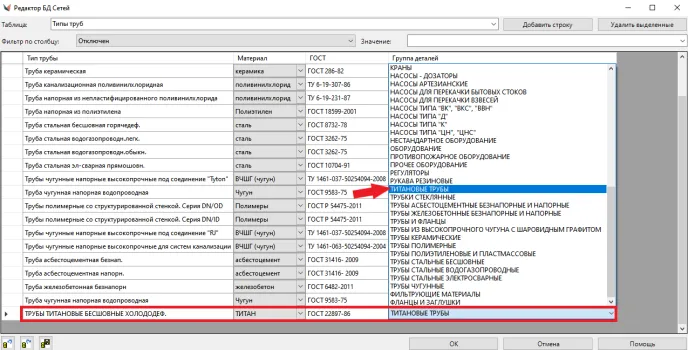

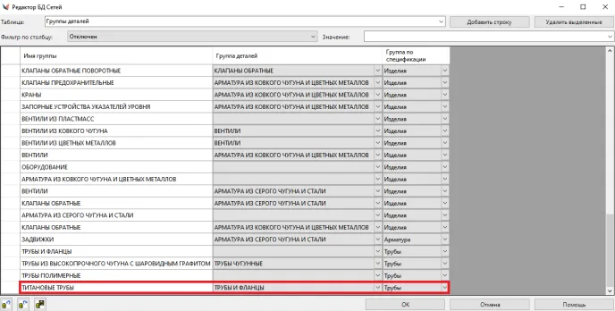

Теперь, используя только что добавленный материал, создадим новую группу в таблице Группа деталей. Это одна из таблиц, из которой берутся данные для оформления спецификации. Назовем новую группу ТИТАНОВЫЕ ТРУБЫ (рис. 7). Определим, что они относятся к элементу этой же таблицы – ТРУБЫ И ФЛАНЦЫ, выбрав их из выпадающего меню в столбце Группа деталей. Определим в выпадающем меню группу по спецификации – Трубы. Корректное заполнение данных в этих столбцах позволит при дальнейшей работе получить правильно заполненную спецификацию.
Рис. 7. Таблица Группа деталей с новым элементом ТИТАНОВЫЕ ТРУБЫ

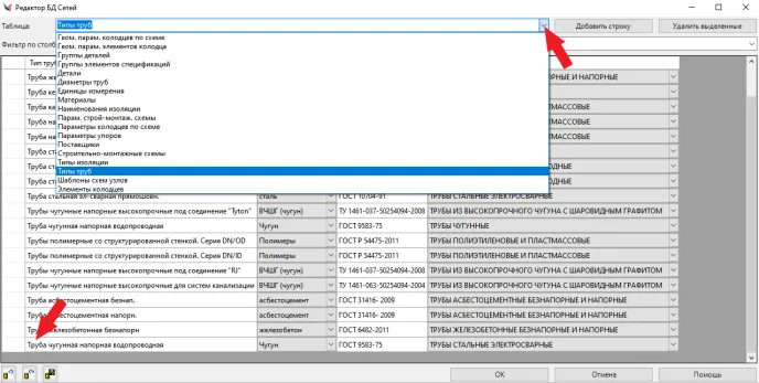

Далее перейдем в таблицу Типы труб и, добавив строчку, создадим новый элемент БД: ТРУБЫ ТИТАНОВЫЕ БЕСШОВНЫЕ ХОЛОДОДЕФ, по ГОСТ 22897-86. В столбцах Материал и Группа деталей выберем в выпадающем меню введенные нами ранее элементы, с которыми теперь установлена связь (рис. 8).
Рис. 8. Таблица Типы труб с заполняемым новым элементом

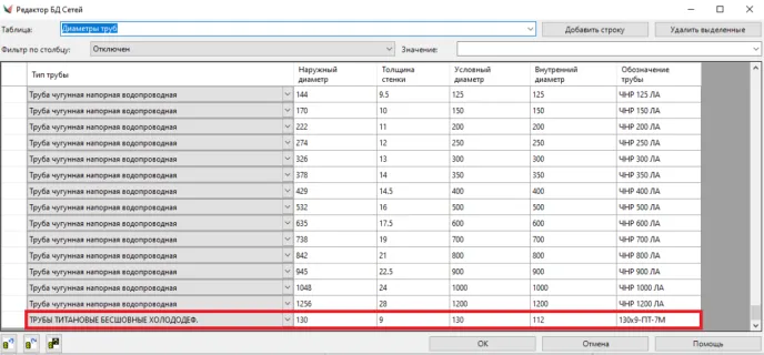

Перейдем в таблицу Диаметры труб и зададим нашей новой трубе геометрические параметры, такие как наружный и внутренний диаметры, толщину стенки, условный диаметр (рис. 9). Введем обозначение для трубы.
Рис. 9. Таблица Диаметры труб с прописанными параметрами

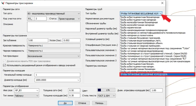

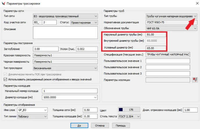

После добавления нового типа трубы мы получаем возможность выбирать его при трассировке в выпадающем меню (рис. 10). Аналогичным образом можем задать и другие параметры для данного типа труб.
Рис. 10. Окно трассировки с новым типом трубы

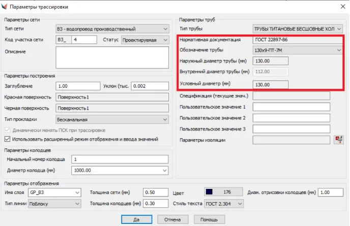

Настроенные нами в БД связи между компонентами позволяют при выборе типа трубы, выполняемом в процессе трассировки, подхватить параметры из базы (рис. 11). В дальнейшем они будут использоваться при работе.
Рис. 11. Окно трассировки с параметрами трубы, подхваченными из БД

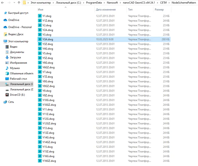

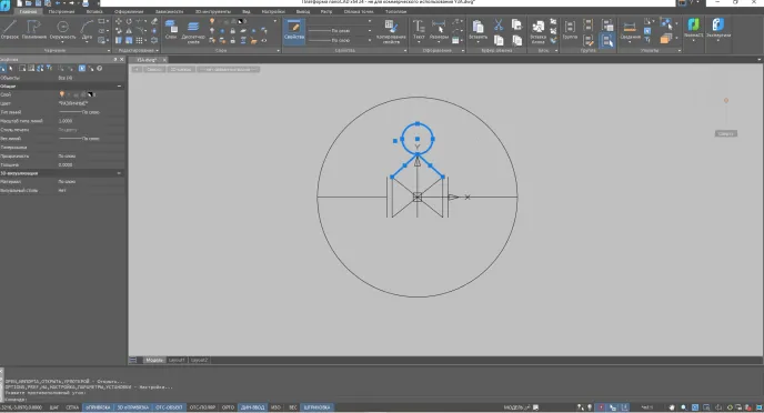

Теперь давайте рассмотрим особенности добавления в БД схемы узлов колодцев. В отличие от добавления труб, когда задействуются только числовые и текстовые параметры, в схемах узлов колодцев есть и графическое отображение. Чтобы его добавить, нужно отрисовать схему средствами Платформы nanoCAD (рис. 12). Наиболее быстрый способ – скопировать уже созданный узел, изменить его, а затем сохранить под другим именем по пути C:\ProgramData\Nanosoft\nanoCAD GeoniCS x64 24.1\СЕТИ\NodeSchemePattern.
Рис. 12. Отрисовка новой схемы узла средствами Платформы nanoCAD
Все схемы узлов хранятся по тому же пути (рис. 13), вы можете редактировать их и добавлять новые.
Рис. 13. Место хранения схем узлов

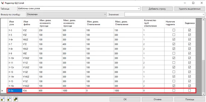

После добавления файла схемы узла нужно вписать его параметры в БД. Для этого переходим в таблицу Шаблоны схем узлов, присваиваем узлу имя, указываем имя файла, из которого он будет брать отображение, и задаем другие параметры (рис. 14). Важно указать корректное имя файла, в котором вы отрисовали вид схемы узла. И не забудьте переместить файл в нужную папку по пути C:\ProgramData\Nanosoft\nanoCAD GeoniCS x64 24.1\СЕТИ\NodeSchemePattern.
Рис. 14. Таблица Шаблоны схем узлов с новым узлом

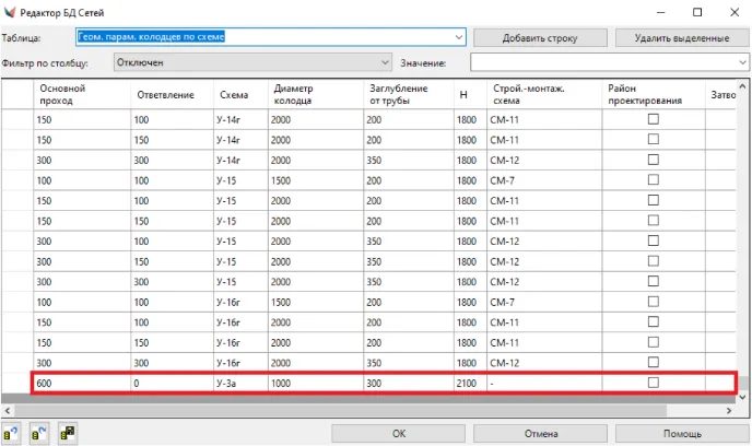

Затем следует перейти в таблицу Геом. парам. колодцев по схеме и внести необходимые параметры, создав связь между элементами БД, как мы делали это при добавлении трубы (рис. 15). Нужно отметить, что столбец Схема не оснащен выпадающим меню выбора ранее указанного имени узла, поэтому имя понадобится ввести вручную. Подобные столбцы есть и в других таблицах, важно обращать внимание на содержание ячейки и корректно заполнять ее по аналогии с другими.
Рис. 15. Таблица Геом. парам. колодцев по схеме с новой схемой

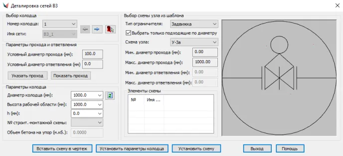

После добавления файла с отображением узла и привязки этого файла к элементам таблиц БД новая схема узла станет доступна для выбора при использовании Редактора схемы узлов колодцев. Как видно на рис. 16, подхвачены отрисованное нами ранее отображение схемы узла колодца и параметры, связанные с этим отображением в БД.
Рис. 16. Новая схема узла в Редакторе схем узлов колодцев

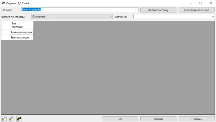

Однако не все элементы возможно связать между с собой в самом Редакторе БД. Рассмотрим представленные в БД таблицы Типы изоляции и Наименования изоляции. Как видим, в таблице Типы изоляции нет столбцов, через которые могла бы настраиваться связь с другими таблицами и элементами базы (рис. 17).
Рис. 17. Таблица Типы изоляции

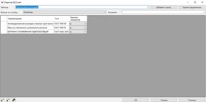

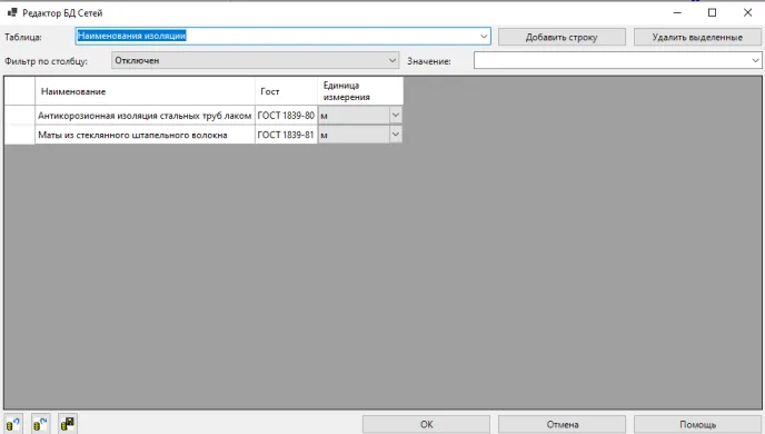

Перейдя в таблицу Наименования изоляции, мы заметим, что в ней есть связь только с единицами измерения (рис. 18). То есть перечень наименований изоляции здесь представлен, но пополнять его нужно нестандартно.
Рис. 18. Таблица Наименования изоляции

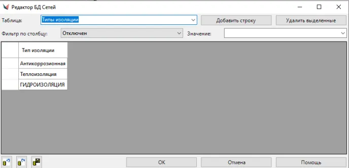

Давайте для примера добавим новый тип изоляции в таблицу Типы изоляции (рис. 19).
Рис. 19. Таблица Типы изоляции. Добавление нового элемента

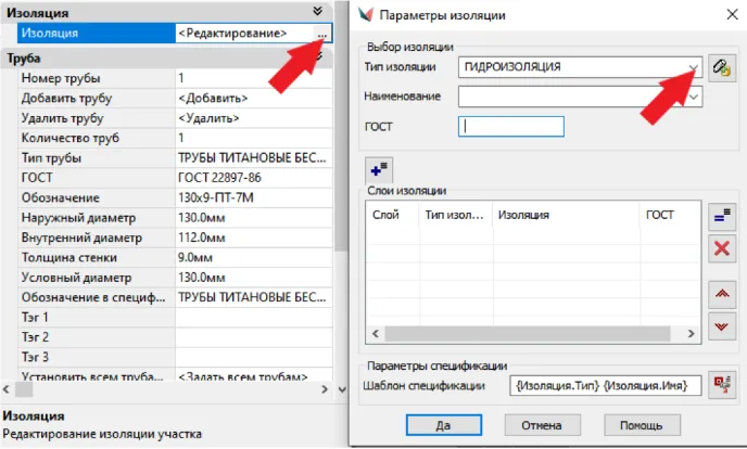

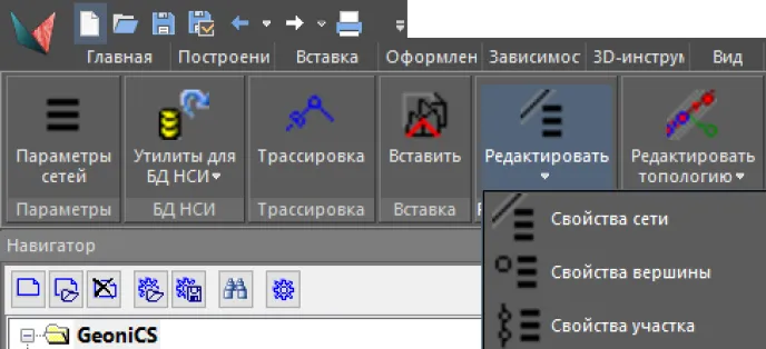

Проложим сеть и перейдем в свойства участка (рис. 20), используя панель Редактировать или кликнув правой кнопкой мыши на сеть, выбрав Свойства и найдя заголовок Вершины сети найдя пункт Участок и нажать <Редактирование>.
Рис. 20. Панель Свойства участка
Затем найдем заголовок Изоляция и нажмем <Редактирование> (рис. 21). В этом окне мы можем выбрать тип изоляции: как видим, добавленный нами тип здесь отображается.
Рис. 21. Окно Параметры изоляции с типами изоляции

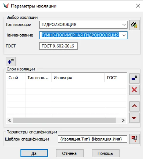

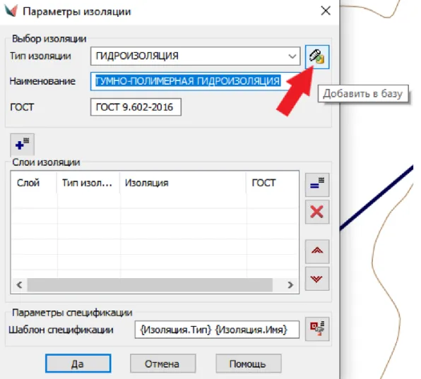

Теперь введем новое наименование изоляции непосредственно в выпадающую строку и укажем ГОСТ (рис. 22).
Рис. 22. Окно Параметры изоляции с новым наименованием изоляции
Чтобы установить связь между типом изоляции и новым наименованием, нужно вписать название изоляции в строку Наименование, указать ГОСТ и нажать кнопку Добавить в базу (рис. 23).
Рис. 23. Окно Параметры изоляции. Добавление нового элемента в базу
После этого, если открыть таблицу Наименования изоляции, которая находится в Редакторе БД Сетей, мы увидим новый добавленный элемент, доступный для редактирования по мере необходимости. Этот элемент имеет привязку именно к тому типу изоляции, который мы выбрали в окне Параметры изоляции (рис. 24).
Рис. 24. Таблица Наименования изоляции с новым связанным элементом

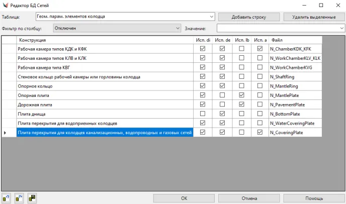

Ограничением в работе с БД является невозможность добавления новых конструкций элементов колодцев в таблице Геом. парам. элементов колодца (рис. 25). Сейчас наименования графики конструкций вшиты в саму программу.
Рис. 25. Таблица Геом. парам. элементов колодца без возможности дополнения

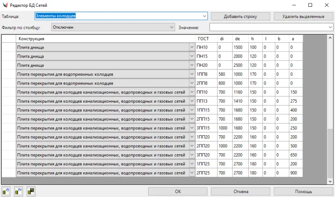

На сегодня эта таблица служит скорее необходимым связующим элементом БД, но разработчики решают задачу совершенствования ее функциональности. Пока же можно редактировать существующие элементы таблицы, а также создавать новые элементы для этих конструкций в таблице Элементы колодцев (рис. 26).
Рис. 26. Таблица Элементы колодцев
