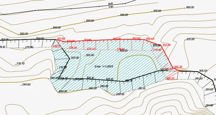

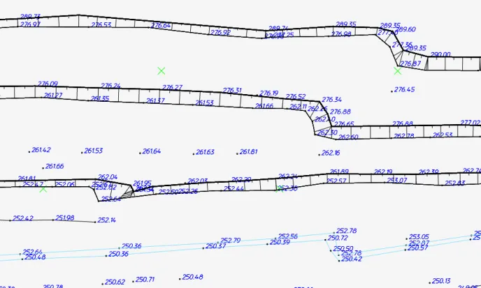

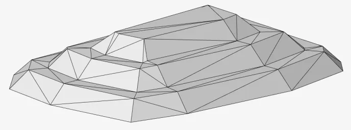

Наличие трехмерной модели карьера обеспечивает возможность проектировать элементы уступов карьера и отвалов, вести учет добытых объемов, пополнять маркшейдерскую документацию и т.д. Пример съемки карьера с уступами показан на рис. 1 и 2.

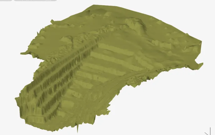

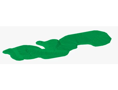

Съемка карьера также может быть выполнена с помощью лазерного сканирования и обработана в сторонних программах. В дальнейшем ее можно загрузить в nanoCAD GeoniCS как точки или поверхности. Поддерживается загрузка поверхностей из других программ – в формате LandXML. Поверхность, построенная по съемке с БПЛА, представлена на рис. 3.

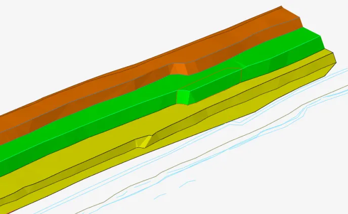

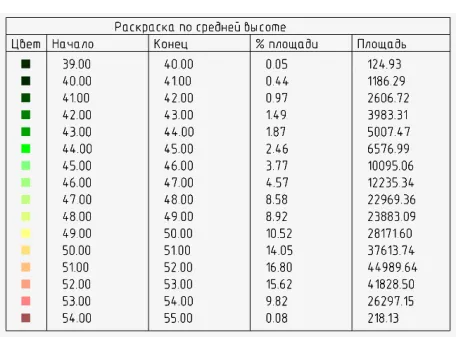

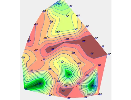

После построения поверхности возможен ее анализ. Доступны различные операции, которые могут быть актуальны для маркшейдера: создание сводной поверхности (вычитание), перемещение и масштабирование поверхности, врезка одной поверхности в другую. На рис. 4 показан участок поверхности, раскрашенный по диапазону высотных отметок с выводом легенды.

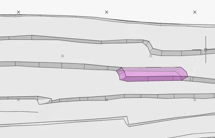

Трехмерная модель карьера является основным источником данных для дальнейшего проектирования, планирования и расчетов. С помощью инструментов программы можно построить динамические профили по проектным и фактическим данным и осуществлять их пополнение (рис. 5).
Возможно построение как «быстрого профиля» для анализа поверхностей, так и профиля с более подробной информацией о поверхностях и объектах чертежа. На него можно выводить данные о вертикальной и горизонтальной геометрии поверхностей, информацию о пересечениях с объектами чертежа и скважины, сформированную в модуле «Геомодель». Динамическая связь профиля с поверхностями позволяет получать актуальные данные по поверхности (рис. 6-7).

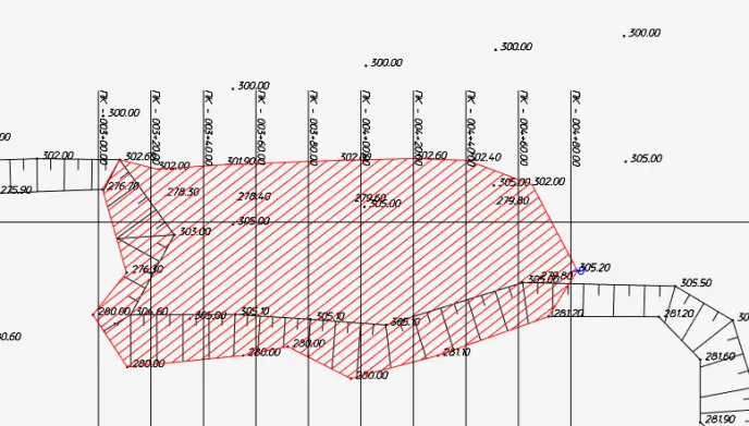

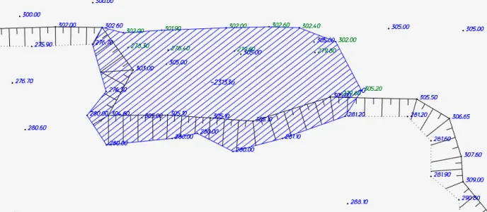

Модель является основой для расчета объемов горных работ. nanoCAD GeoniCS поддерживает три способа расчета объемов между поверхностями в контуре:

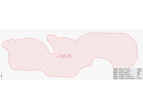

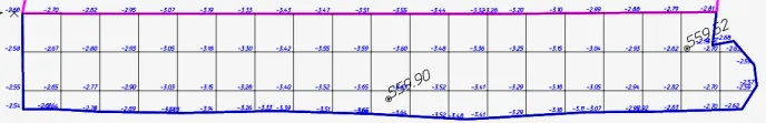

1. Картограмма (рис. 9). Позволяет рассчитывать объем методом квадратов по отметкам в узлах картограммы.
2. Метод призм. Использует геометрию исходных поверхностей и выдает максимально точное значение объемов (рис. 10-11).

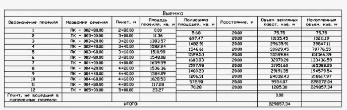

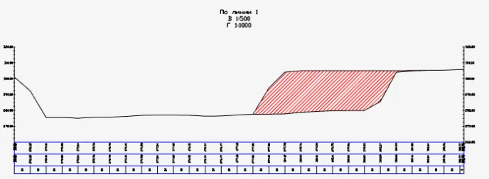

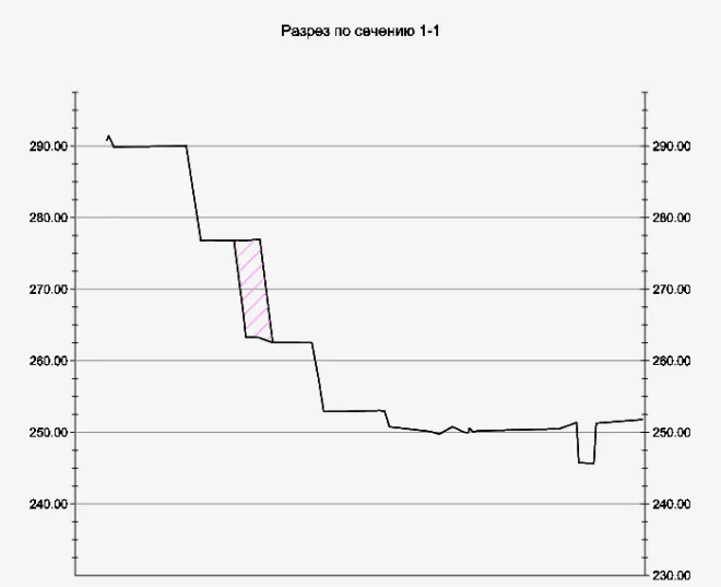

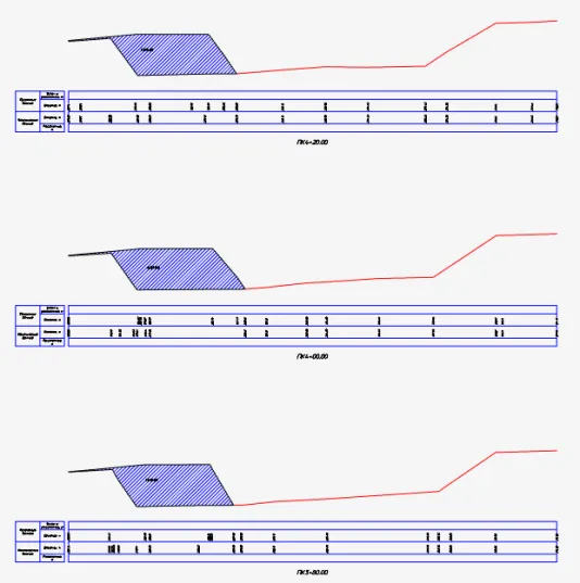

3. Метод сечений (рис. 12-14). Позволяет рассчитать объем по заранее построенным сечениям, учитывая площадь сечений и расстояние между ними.
Разрезы по профильным линиям являются неотъемлемой частью маркшейдерской документации. Благодаря инструментам модуля «Сечения» можно одновременно выполнять оформление, пополнять документацию (оформление сечений) и подсчитывать объемы по сечениям.
Необходимая документация (рис. 15) – чертежи плана, профилей, сечений, а также ведомости и таблицы – создаются в программе на основе цифровой модели.
