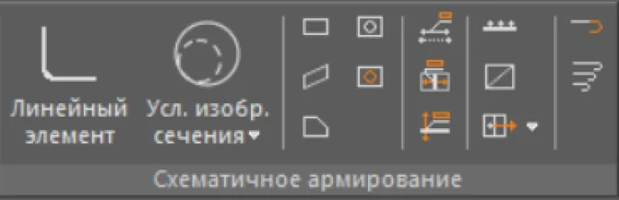

Кнопки собраны в одну группу Схематичное армирование (рис. 1).
Рис. 1
Рис. 1
Эта опция, помимо отображения одиночных стержней, позволяет быстро отобразить фоновую арматуру, арматуру усиления, обрамления отверстий и т.д.

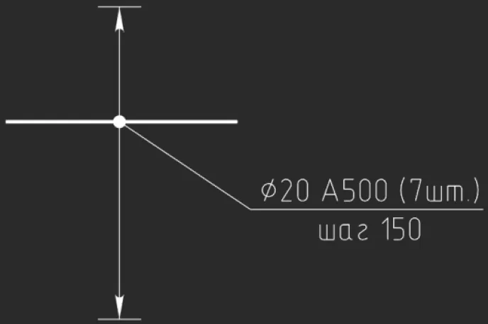

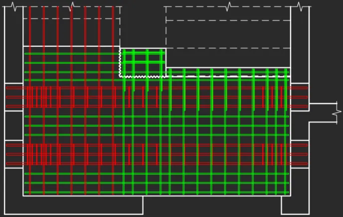

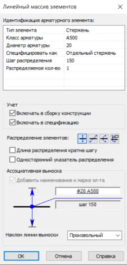

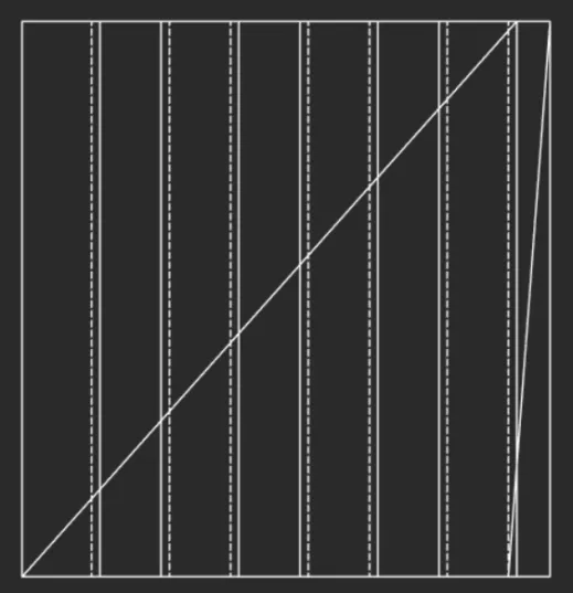

Характерный пример – арматура, размещаемая с указанием зоны распределения. Принцип построения таков: создаем одиночный стержень с помощью команды Линейный элемент, после чего предварительно настраиваем массив в отдельном окне (тип и диаметр арматуры, шаг, схему распределения и пр.). Как результат получаем условное обозначение и ассоциативную с массивом выноску. Количество стержней при этом высчитывается автоматически.
Окно настройки массива стержней показано на рис. 2, а результат соответствующей операции – на рис. 3.

Рис. 3
Рис. 3

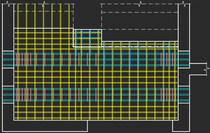

Еще один пример – функционал для раскладки сварных сеток на плане, со схематичным отображением и в полном соответствии с ГОСТ 21.201-2011. Можно создавать сетки, задавая произвольные длину и ширину, или же выбирая их из перечня готовых изделий. Также возможны создание массива сеток из одиночной и раскладка по указанной площади.
Пример массива рулонных сеток с доборной сеткой в конце представлен на рис. 4.

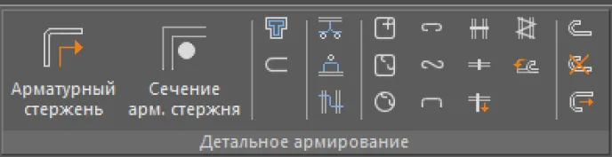

Панель инструментов детального армирования выглядит так, как показано на рис. 5.
Рис. 5
Рис. 5

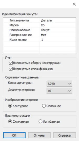

Все детали имеют собственное меню для предварительной настройки (рис. 6) и в автоматическом режиме размещаются на стержнях. При этом радиусы загиба также автоматически учитываются в соответствии с нормами.
Рис. 6
Рис. 6

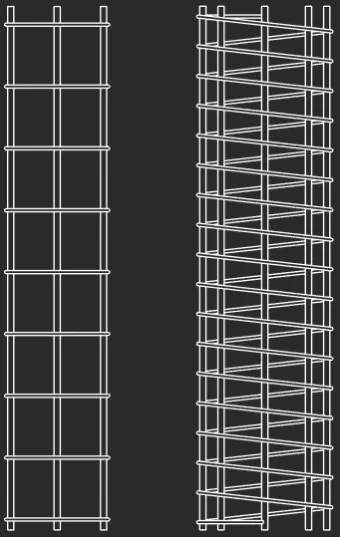

Примеры выполнения хомутов показаны на иллюстрациях: вид сверху – на рис. 7, а вид сбоку – на рис. 8.
Рис. 7
Рис. 7
Рис. 8
Рис. 8
Примечание. Если построить хомут не так сложно с помощью обычных примитивов, то арматурную спираль – многократно сложнее. А в nanoCAD Конструкции PS это займет считанные секунды!

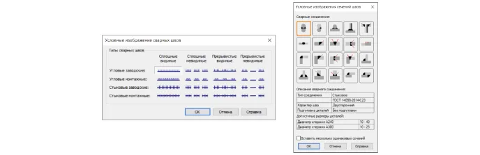

Набор инструментов для проектирования сварных швов, арматурных изделий, закладных деталей, профилей металлопроката
Сварные швы представлены всеми возможными видами как в плане, так и на виде сбоку.
Панели предварительной настройки выглядят так, как показано на рис. 10.

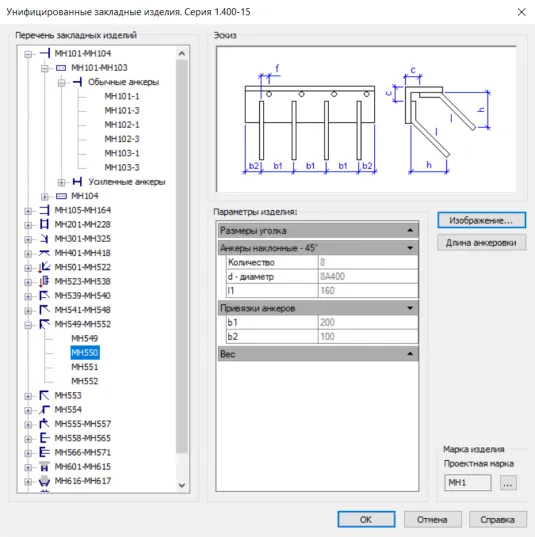

Пойдем дальше. В программу заложены закладные детали по серии 1.400-15 (рис. 11).
Рис. 11
Рис. 11
Любую закладную не по серии можно сформировать, используя команды из группы Детальное армирование, команду Резка металлопроката – и в дальнейшем учитывать в спецификации как единую сборку. Предусмотрены даже команды для создания раззенкованных отверстий, высаженных головок на концах стержня.

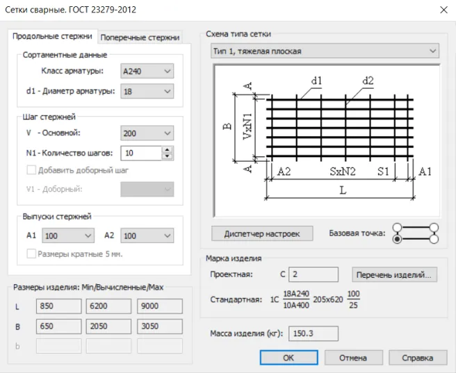

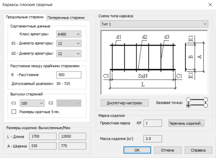

Арматурные изделия представлены плоскими каркасами, а также сварными сетками по ГОСТ. Отдельные окна настроек позволяют быстро разместить нужную деталь в проекте.
Окно выбора типа и настроек сварных сеток представлено на рис. 12, а окно выбора типа и настроек плоских каркасов – на рис. 13.
Рис. 12
Рис. 12
Рис. 13
Рис. 13

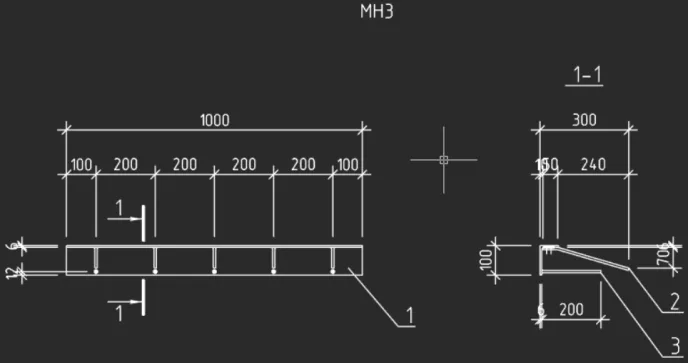

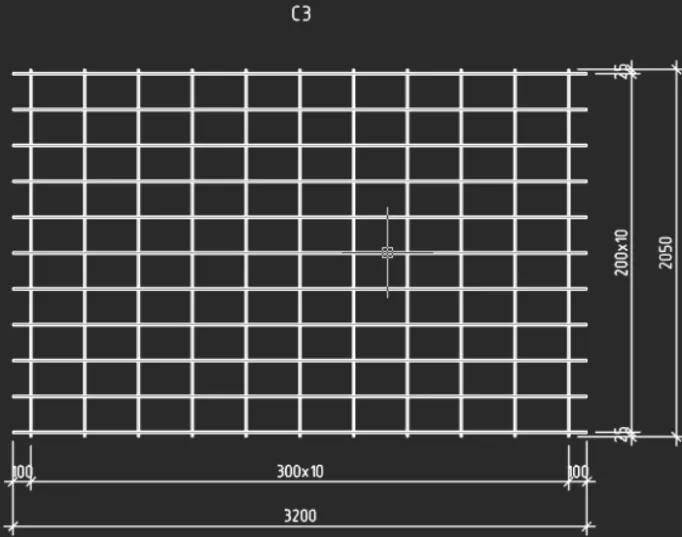

Примеры размещенных закладной по серии и сварной сетки можно увидеть соответственно на рис. 14 и 15.
Рис. 14

Рис. 15
Рис. 15

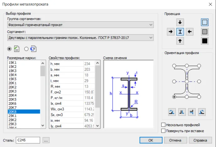

Встроенная база металлопроката с готовыми профилями (двутавры, тавры, уголки, швеллеры, листы, трубы и гнутые профили) по устаревшим и актуальным ГОСТ и ТУ показана на рис. 16.
Рис. 16
Рис. 16

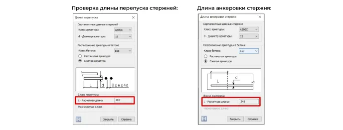

Этот функционал позволяет проверить процент армирования сечения, минимально допустимое расстояние в свету между стержнями, длину анкерного отгиба, защитный слой бетона, минимальную длину нахлестки арматурных сеток, а также подсчитать минимальный диаметр загиба конкретного стержня.
Окна проверки длины перепуска стержней и указания длины анкеровки стержня продемонстрированы на рис. 17 и 18.

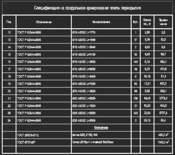

Автогенерация различных спецификаций и ведомостей с оформлением, полностью соответствующим требованиям ГОСТ

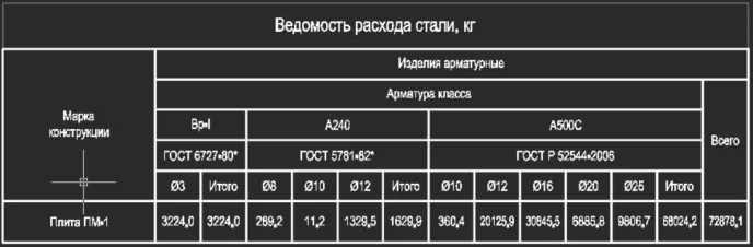

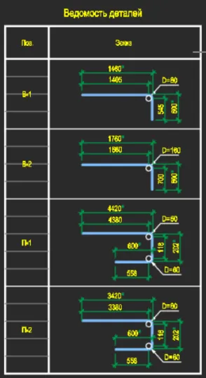

На основе чертежей существует возможность практически двумя щелчками мыши сформировать спецификацию арматурных изделий (рис. 19), ведомости расхода стали (рис. 20), деталей (рис. 21), перемычек и ряд других документов.
Рис. 19
Рис. 19
Рис. 20
Рис. 20
Рис. 21
Рис. 21
