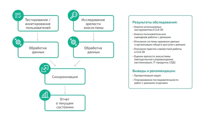

Первый этап: сбор данных
Первое, с чего стоит начать, – это сбор данных (рис. 2). Вы должны хорошо представлять, как именно и специалистами каких отделов используется Civil 3D. Какие основные задачи они решают в повседневном режиме, какие исходные данные используют, что получают на выходе.
Есть ли в компании утвержденные стандарты и правила проектирования? CAD-стандарт, BIM-стандарт, документация к DWT-шаблонам для Civil 3D, а также другие документы, которые регламентируют правила и результат работы специалистов? Из таких документов можно почерпнуть много полезной информации, касающейся специфики использования данных, их организации, порядка совместной работы, требований к итоговым моделям и оформлению чертежей.
Рис. 2.
Рис. 2.
Процесс сбора данных проекта
Так как речь идет о совершенно конкретном переходе с одного программного продукта на другой, предполагается, что функциональный анализ в том или ином виде уже был проведен и представление о функциональных возможностях ПО сформировано. Основываясь на этом знании, можно сопоставлять рабочие процессы в Civil 3D и nanoCAD GeoniCS – не с точки зрения преимуществ и возможностей, а в целях поиска адекватного соответствия инструментов (рис. 3).

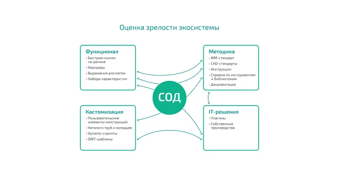

Оценка зрелости экосистемы
Может так случиться, что анализ собранных на первом этапе сведений об использовании текущего ПО приведет к неожиданному результату. Например, вы придете к выводу, что уровень использования Civil 3D далек от идеала. Конечно, не существует шкалы, на которой процент использования функционала можно было бы отразить в интервале от нуля до ста, а затем разместить на этой шкале фамилии специалистов – такое совершенно нереалистично. И тем не менее есть некие маркеры, позволяющие оценить зрелость и навыки работы в продукте. Быстрые ссылки на данные, коридоры, пользовательские элементы конструкций, собственные DWT-шаблоны, включающие выражения для меток, наборы характеристик и dynamo-скрипты – вот лишь некоторые ориентиры.
Тем не менее, любой результат – это результат. Проведя такое обследование собственными силами или с привлечением внешних специалистов, вы определите наиболее важные рабочие процессы; поймете, на что нужно обратить внимание в первую очередь, и сможете спланировать последовательность работ с разными отделами.
Давайте подробно разберем, на что стоит опираться при оценке зрелости вашей экосистемы. Начнем с компонентов кастомизации Civil 3D.

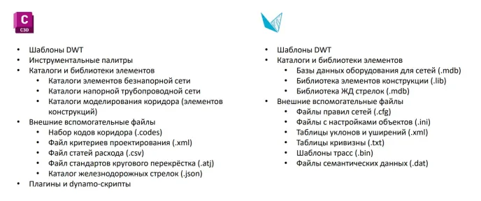

Глобально системы очень схожи, но существенно различаются в деталях. Именно эти детали делают неосуществимым программный маппинг настроек. Хорошая же новость в том, что, проанализировав все элементы кастомизации (рис. 4) для Civil 3D и в целом проделав эту работу для одного ПО, для другой платформы BIM-команда справится с такой задачей в более короткие сроки.
Рис. 4.
Рис. 4.
Элементы кастомизации Civil 3D и nanoCAD GeoniCS
Здесь очень важно избежать ловушки поиска «аналога»: не нужно фокусироваться на том, чтобы найти идентичный рабочий процесс или тратить неоправданно много усилий, чтобы добиться от разработчика изменений в архитектуре ПО или данных. Эффективнее будет вложить силы команды в кастомизацию новой платформы для проектирования на основе опыта настройки предыдущей платформы.

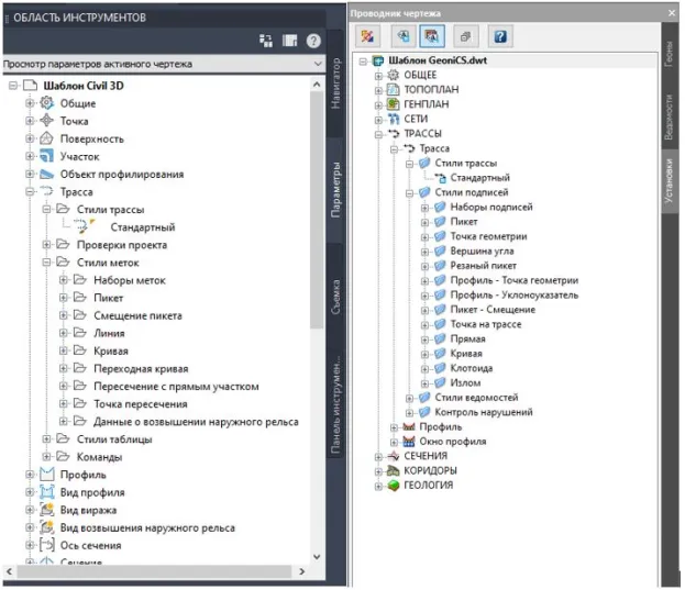

Например, вот так выглядят настройки для объекта «Трасса» (рис. 5), который в обоих программных продуктах называется одинаково. Местонахождение настроек в Civil 3D такое: Область инструментов  – вкладка Параметры. Путь к настройкам в nanoCAD GeoniCS: Проводник чертежа  – вкладка Установки.
Рис. 5.
Рис. 5.
Настройки для объекта «Трасса» в Civil 3D и nanoCAD GeoniCS

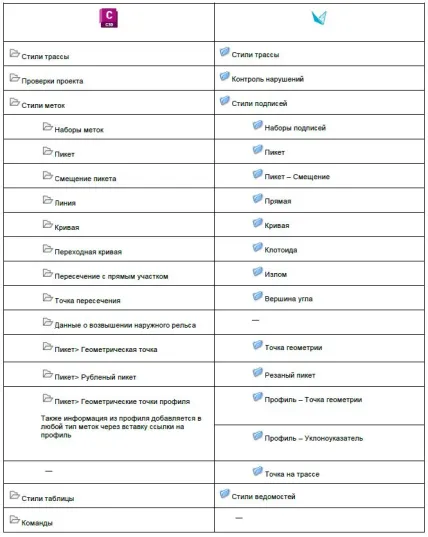

 Таблица соответствия групп настроек может выглядеть так, как показано на рис. 6.
Рис. 6.
Рис. 6.
Таблица соответствия групп настроек в Civil 3D и nanoCAD GeoniCS
Каждый узел, представленный пиктограммой папки, содержит внутри списки стилей, а для меток (подписей) и таблиц (ведомостей) еще и списки выражений. Детальная настройка выполняется как раз на этом следующем уровне с помощью специальных диалоговых окон. В Civil 3D такое окно называется Редактор стиля, а в nanoCAD GeoniCS – Компоновщик стиля.
Они имеют практически идентичную структуру вкладок и позволяют настроить внешний вид и поведение элемента до мельчайших деталей. Более того, механизм для записи свойств метки в краткую формулу тоже максимально схож. Сравните, как записаны параметры для значения пикета (рис. 7).

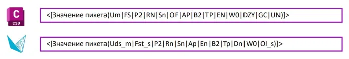

Пример настройки метки пикета: ПК 901+30.08
Но при этом формулы не идентичны, что, как мне представляется, исключает возможность автоматически перенести настройки. Но, повторюсь, если пользователи однажды уже прошли этот путь, выполняя настройку шаблонов для одного продукта, воспроизвести настройки в другой платформе, очевидно, будет быстрее и проще, так как известны принципы.

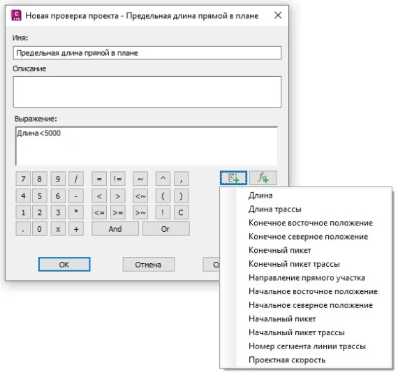

В приведенном выше примере инструменты выполнения настроек довольно похожи. Рассмотрим другую ситуацию, когда они существенно различаются. Снова обратимся к настройкам трассы. В своде правил 34.13330.2021 Автомобильные дороги, устанавливающем нормы проектирования автомобильных дорог общего пользования вне границ населенных пунктов, приводятся основные технические требования, в том числе параметры элементов плана и продольного профиля дороги. При проектировании трасс автомобильных дорог в Civil 3D и nanoCAD GeoniCS есть возможность установить автоматическую проверку критериев проектирования, но организованы они по-разному.
В Civil 3D это выражения для разных элементов, которые затем объединяются в наборы, – например, для проверки дорог разных категорий. Соответственно, в области инструментов это выглядит как заполненный узел Наборы проверок проекта и отдельные папки проверок для прямых, кривых, клотоид и др. (рис. 8).
Рис. 8.
Рис. 8.
Проверка элементов в Civil 3D

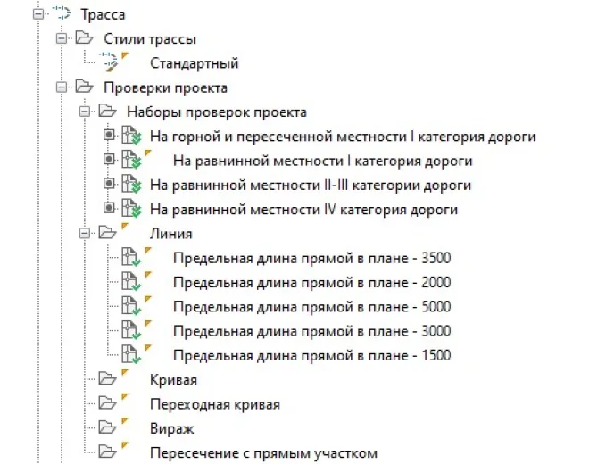

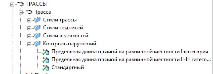

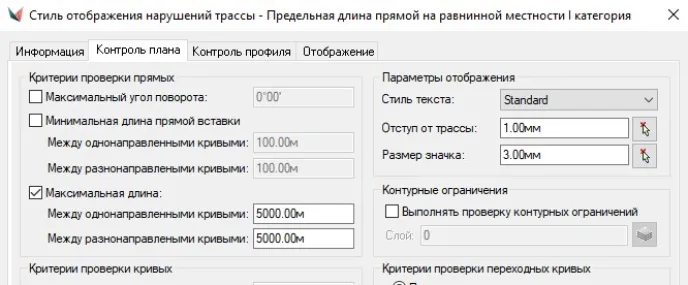

В nanoCAD GeoniCS проверка создается не через выражения, а через выбор опций и ввод значений в диалоговом окне Стиль отображения нарушений трассы на вкладках Контроль плана и Контроль профиля (рис. 9).
Рис. 9.
Рис. 9.
Проверка элементов в nanoCAD GeoniCS
Соответственно, в Проводнике чертежа это будут именованные стили, без дополнительных сущностей в виде выражений (рис. 10).

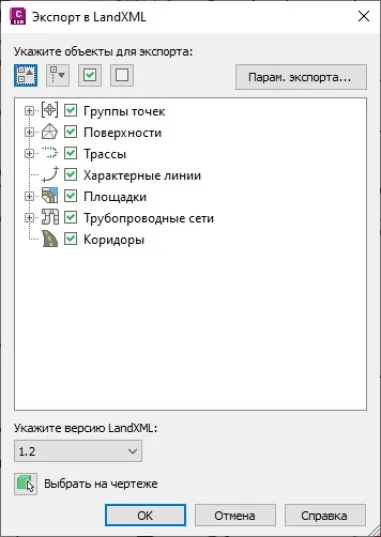

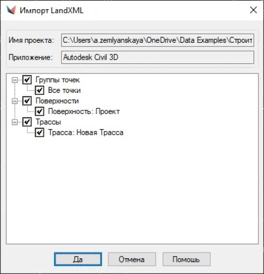

Основным форматом для переноса данных является LandXML, он хорошо подходит для передачи данных о геообъектах. В Civil 3D команда экспорта во внешний файл XML позволяет экспортировать информацию об объектах, представленных на рис. 11.
Рис. 11.
Рис. 11.
Civil 3D. Экспорт данных во внешний файл XML
Импорт из файла LandXML в nanoCAD GeoniCS позволяет получить в проекте объекты, показанные на рис. 12.
Рис. 12.
Рис. 12.
nanoCAD GeoniCS. Импорт из файла LandXML
Передача данных о геометрии объектов происходит с высокой точностью и без потерь. После импорта из LandXML объекты появятся в системных папках проекта nanoCAD GeoniCS и будут доступны через Проводник проекта. С ними можно полноценно работать, как если бы эти объекты были изначально созданы в nanoCAD GeoniCS.

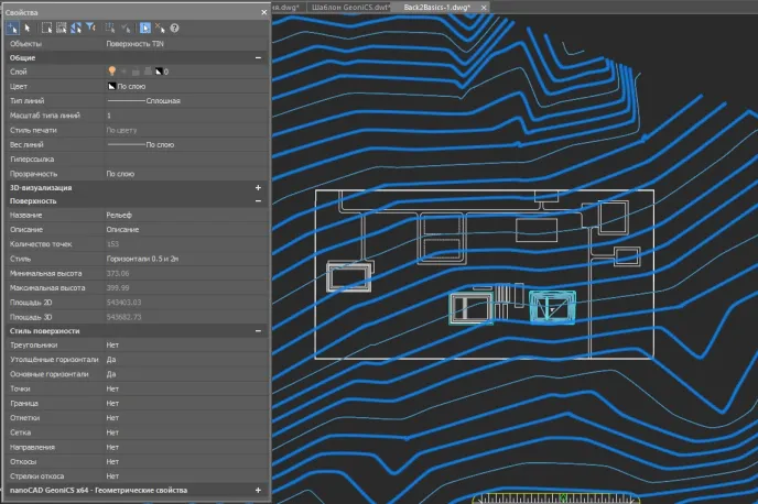

Также при планировании перехода следует учесть, что разработчики Платформы nanoCAD, на которой базируется nanoCAD GeoniCS, существенно облегчили жизнь пользователям и реализовали поддержку объектов Civil 3D напрямую через модуль «Топоплан» для Платформы nanoCAD. Благодаря ему у инженера есть возможность быстро воспользоваться результатами работы, выполненной в Civil 3D. Например, если при наличии модуля «Топоплан» Платформы nanoCAD открыть в nanoCAD GeoniCS dwg-файл, созданный в Civil 3D и содержащий TIN-поверхность (рис. 13), то объект будет не только корректно распознан, но и будут доступны основные свойства поверхности, которые могут быть нужны проектировщику: диапазон отметок, площадь в 2D/3D (без возможности редактировать). Также будет доступно изменение стиля поверхности (стили придут из Civil 3D). Вдобавок к этому в панели свойств можно управлять видимостью элементов поверхности: рёбер, горизонталей, точек, границ и т.д. Такого функционала, кстати, нет даже в самом Civil 3D.
Рис.13.
Рис.13.
Отображение в nanoCAD GeoniCS dwg-файла, созданного в Civil 3D и содержащего TIN-поверхность
Однако при таком способе передачи данных объекты не будут добавлены в проект, а значит их функциональность ограничена. Впрочем, в зависимости от рабочего процесса, возможно, что в ряде случаев этого будет достаточно.
