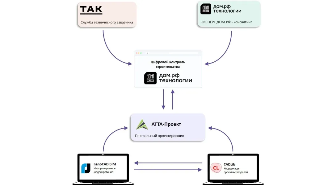

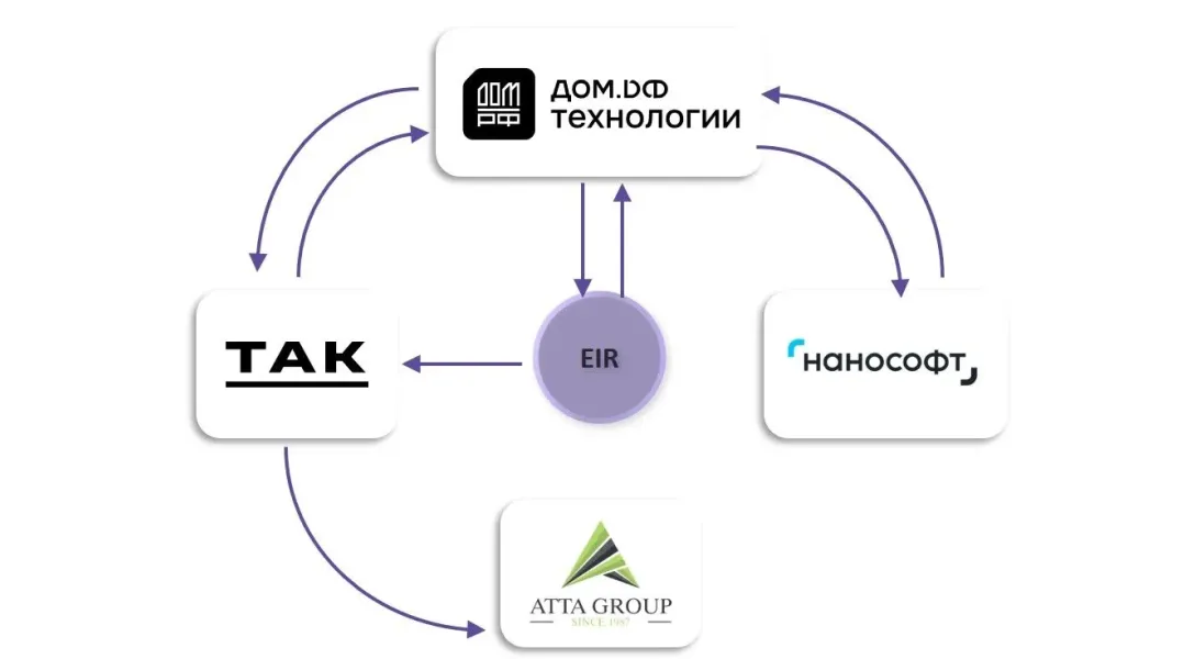

Цифровое взаимодействие участников проекта осуществлялось через среду общих данных «Цифровой контроль строительства», в которой обеспечивались: хранение проектной документации, технический документооборот, согласование проектных решений, обмен замечаниями и контроль их устранения.
Передача ЦИМ/BIM-моделей между участниками проекта осуществлялась с использованием открытых и специализированных форматов данных, что обеспечило совместную работу различных информационных систем в рамках единого ТИМ-контура.
Общая схема взаимодействия участников проекта и информационных систем представлена на схеме ниже.

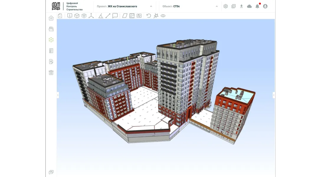

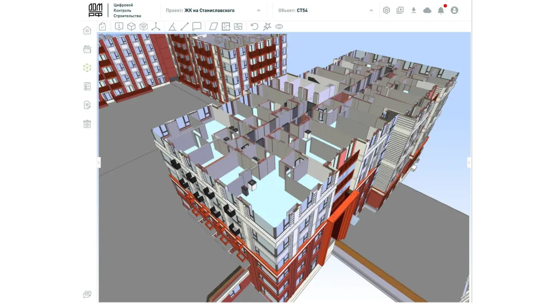

Организация среды общих данных (СОД)
Одним из главных элементов отечественного ТИМ-контура стала СОД, обеспечившая единое цифровое пространство взаимодействия технического заказчика, генерального проектировщика и других участников проекта.
Со стороны технического заказчика использовалось решение «Цифровой контроль строительства» от ДОМ.РФ Технологии, обеспечивающее централизованное хранение проектной документации и ЦИМ/BIM-моделей, технический документооборот, согласование проектных решений и контроль устранения замечаний.
Использование единой среды общих данных позволило отказаться от обмена замечаниями по электронной почте и ведения нескольких независимых реестров, обеспечив единый источник актуальной информации о состоянии проекта.
Согласование документации осуществлялось «Цифровойпроектной в СОД контроль строительства» по настроенным маршрутам согласования по заранее утвержденному регламенту. После загрузки редакции новой документа специалисты технического заказчика выполняли комплексную фиксировали проверку,  замечания и формировали задачи на их устранение. После внесения изменений проектировщик загружал новую версию документа, после повторно чего запускался маршрут согласования.
Особенностью проекта стала интеграция результатов проверки информационного наполнения ЦИМ/BIM-моделей и пространственной координации в единый процесс согласования. Это позволило применять единые правила сопровождения замечаний независимо от способа их выявления и обеспечило прозрачность взаимодействия участников проекта и оперативный контроль сроков устранения замечаний.

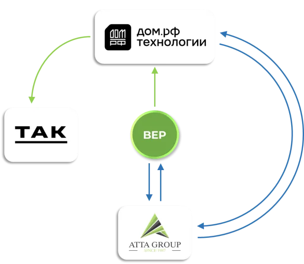

План реализации проекта с применением ТИМ
Для обеспечения единого подхода к организации процессов информационного моделирования был разработан План реализации проекта с использованием информационного моделирования BEP (BIM Execution Plan).
Документ определил порядок взаимодействия всех участников проекта, включая технического заказчика, генерального проектировщика и специалистов центра компетенций ДОМ.РФ Технологии «ЭКСПЕРТ.ДОМ.РФ». В BEP были закреплены роли и зоны ответственности участников, требования к составу и структуре ЦИМ/BIM-моделей, перечень разрабатываемых моделей по разделам проектирования, а также порядок их передачи и проверки.
Схема разработки Плана реализации проекта с применением ТИМ
Одним из ключевых разделов BEP стал график предоставления ЦИМ/BIM-моделей, определяющий периодичность выгрузок, этапы обмена данными и контрольные точки проверки качества. Это позволило синхронизировать работу участников проекта, обеспечить своевременное получение актуальных данных и повысить управляемость процесса разработки ЦИМ/BIM-моделей.
Дополнительно в документе были закреплены требования к правилам формирования отчетности по результатам проверок и координации ЦИМ/BIM моделей.

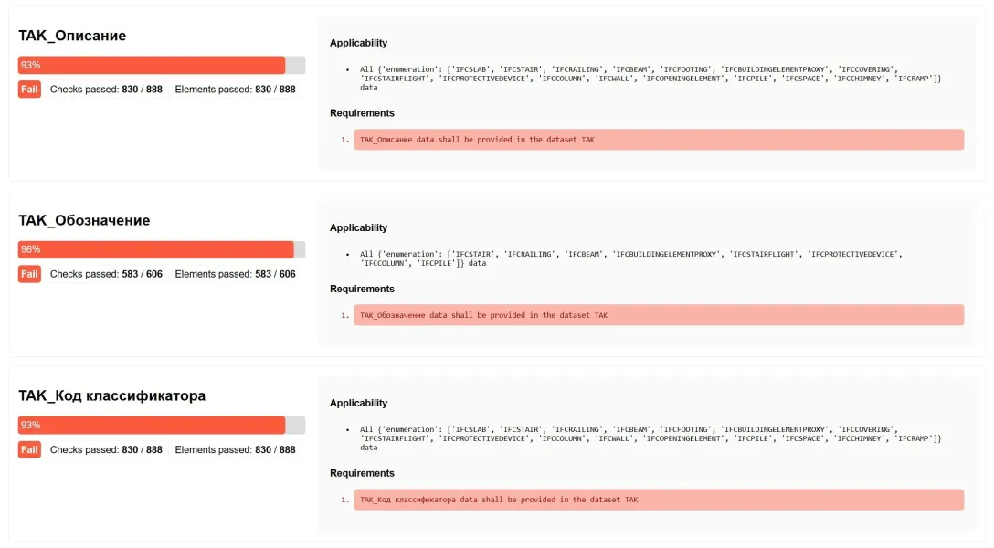

Проверка информационного наполнения
Контроль информационного наполнения выполнялся на основе IDS-схем, разработанных по результатам адаптации требований технического заказчика к отечественному ТИМ-контуру. Автоматизированной проверке подлежали требования к классификации элементов, обязательным параметрам, корректности их заполнения, а также требованиям к структуре и составу ЦИМ/BIM-моделей, установленным техническим заказчиком.
Такой подход обеспечил единообразную оценку качества моделей независимо от раздела проектирования и исключил субъективность при выполнении повторяющихся проверок.
Практические последствия для заказчиков и проектировщиков
Использование IDS позволило существенно сократить объем ручных проверок, обеспечить воспроизводимость результатов оценки качества и сформировать объективные показатели информационного наполнения ЦИМ/BIM-моделей.

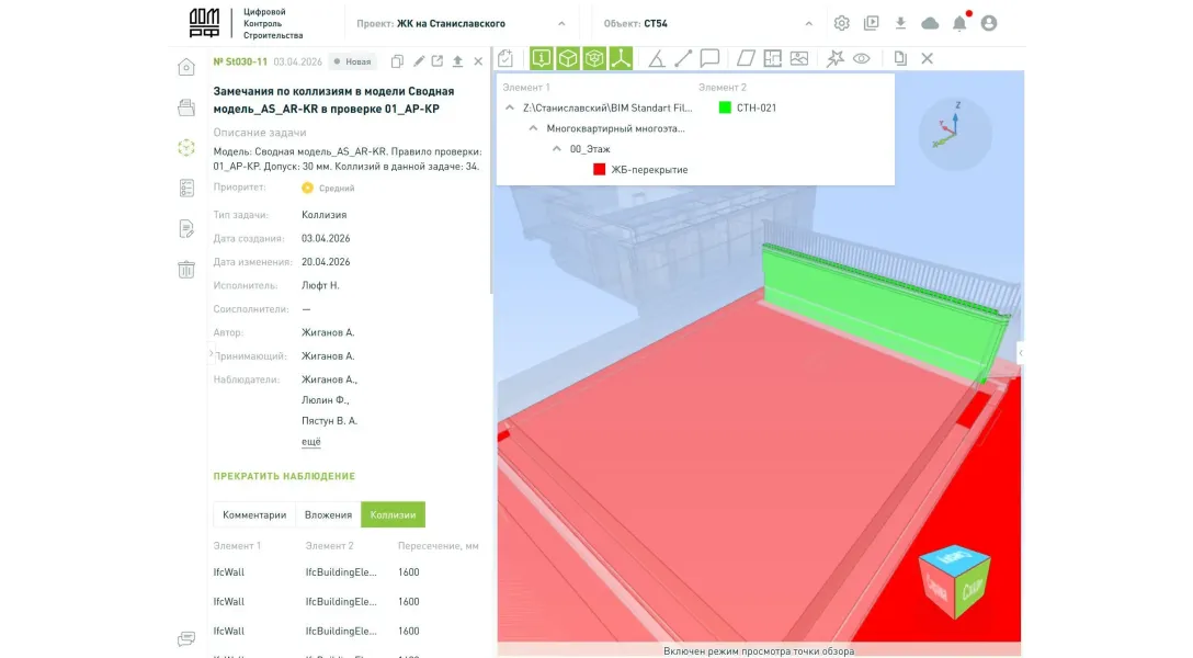

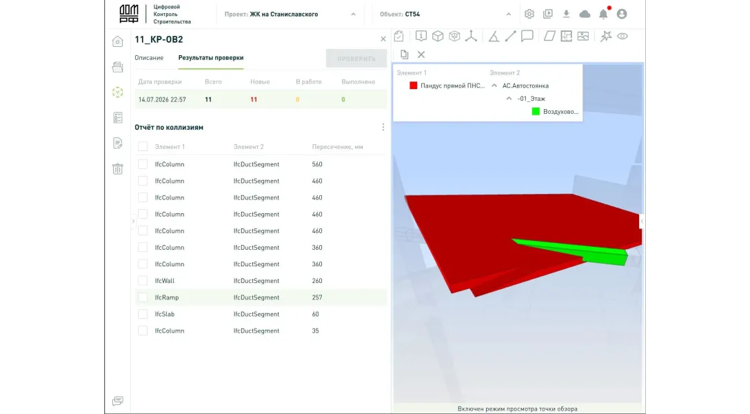

Проверка пространственных коллизий
Контроль коллизий пространственных выполнялся с использованием встроенных средств среды общих данных «Цифровойконтроль строительства».
Для независимой верификации результатов дополнительно проводилась проверка моделей в Autodesk Navisworks. Такой подход позволил сопоставить результаты работы различных инструментов и достоверность повысить выявления коллизий между смежными разделами проекта.

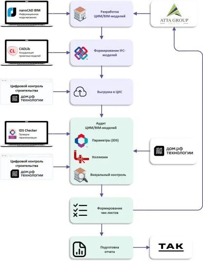

За период сопровождения проекта сформирована система объективной оценки качества ЦИМ/BIM-моделей, основанная на измеримых показателях информационного наполнения, пространственной координации и выполнения требований технического заказчика.
Результаты проверок использовались не только для выявления отдельных замечаний, но и для формирования объективных показателей качества ЦИМ/BIM моделей, включая уровень параметризации, динамику устранения пространственных коллизий и степень выполнения требований технического заказчика. Это позволило техническому заказчику оценивать качество проектирования на основе измеримых показателей и перейти от контроля отдельных замечаний к системному управлению качеством проекта на основе данных.
Схема процесса контроля качества ЦИМ/BIM-моделей

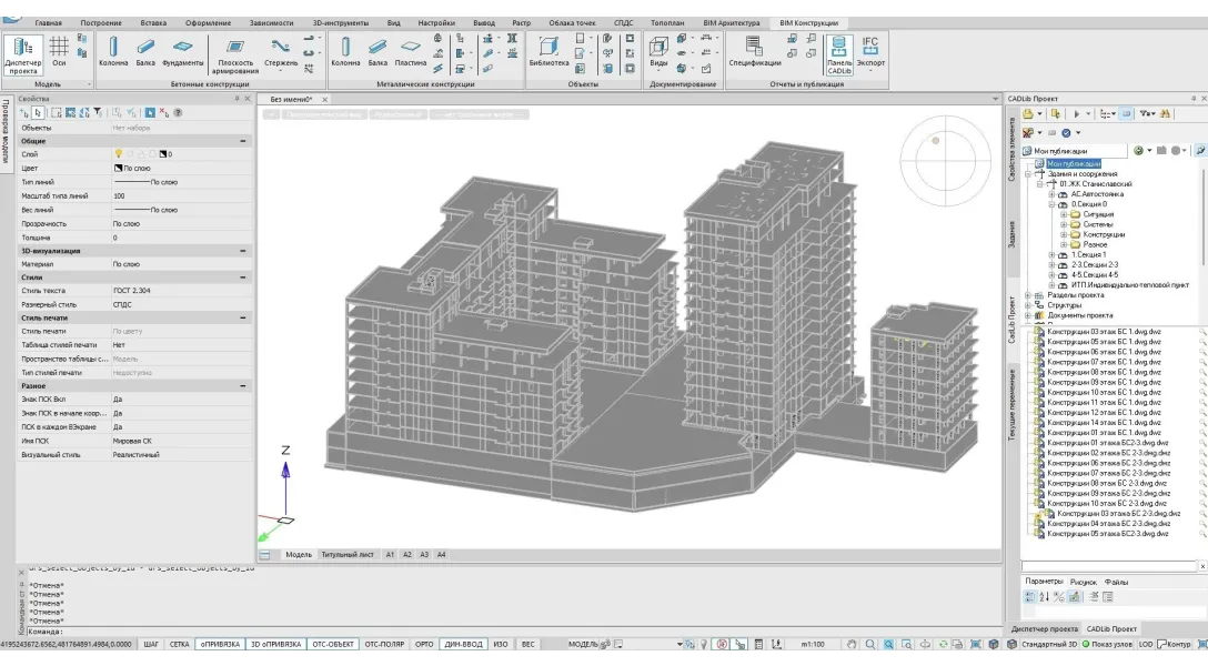

Такой результат стал возможен благодаря заранее выстроенным требованиям к ЦИМ/BIM-моделям и единому подходу к организации данных. Чтобы применить аналогичный подход в своих проектах, используйте BIM-стандарт «Нанософт» – документ, который компания разработала на основе проверенных практик и продолжает развивать вместе с отраслевыми экспертами.
Практическая реализация проекта подтвердила, что отечественная BIM-платформа nanoCAD BIM уже сегодня позволяет разрабатывать ЦИМ/BIM-модели объектов капитального строительства на стадии «Проектная документация» и использовать их в качестве основы для выпуска полного комплекта проектной документации.
