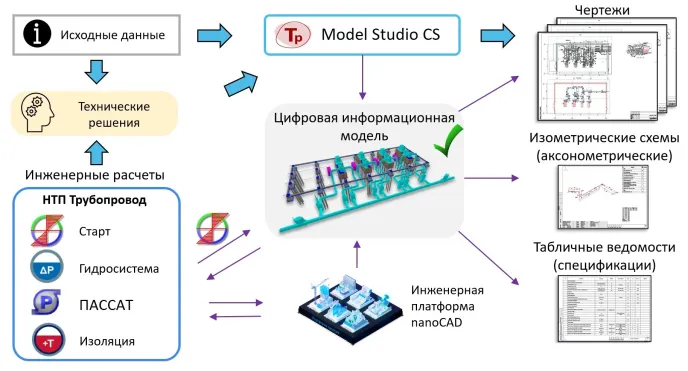

Рис. 2. Концепция совместной работы в nanoCAD, Model Studio CS и программах от НТП Трубопровод
Этот материал представляет собой вторую статью (первая – «Платформа nanoCAD + Старт-Проф: проектирование трубопроводов»), посвященную совместной работе в программных продуктах отечественных компаний НТП Трубопровод, «Нанософт».

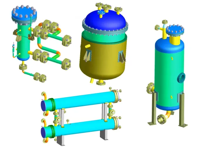

Статья посвящена конструкторской, а не расчетной составляющей работы инженера. При этом важно подчеркнуть, что подготовленная нами в программе ПАССАТ геометрическая модель одновременно будет и полнофункциональной расчетной моделью (рис. 3). То есть в ходе работы по созданию модели мы также зададим условия закрепления (одна из опор неподвижная), определим свойства материалов и зададим жесткие связи между конечными элементами опор верхнего и нижнего сосуда сборки. Таким образом, чтобы произвести расчет после создания модели, достаточно будет только задать нагружение и нажать кнопку Расчет.
Рис. 3. Примеры моделей, созданных в программе ПАССАТ

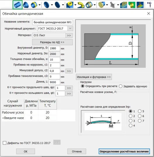

На панели элементов нажимаем кнопку Обечайка цилиндрическая. В одноименном окне вводим в поле Внутренний диаметр, D значение 1980, в поле Толщина стенки обечайки, s – 10, а в Длина, L – 9000 (рис. 4).
Рис. 4. Создание обечайки цилиндрической №1

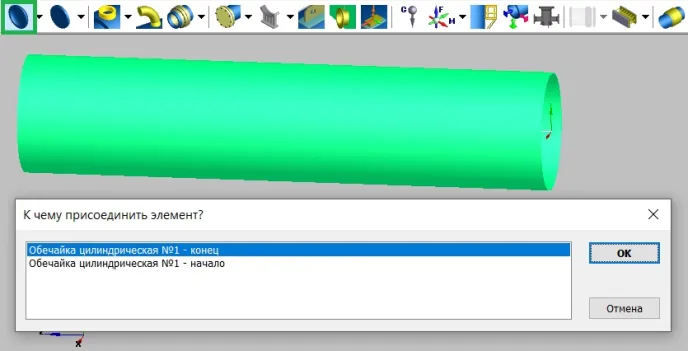

Присоединим к обечайке №1 эллиптическое днище. Для этого на панели элементов нажимаем кнопку Эллиптическое днище. В окне К чему присоединить элемент? выбираем «Обечайка цилиндрическая №1 – конец» (рис. 5).
Рис. 5. Присоединение эллиптического днища к обечайке №1

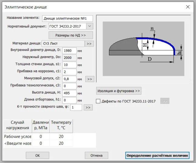

В окне Эллиптическое днище оставим значения, автоматически подобранные программой (рис. 6).
Рис. 6. Задание свойств эллиптического днища

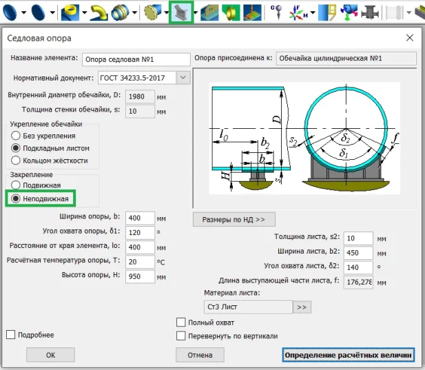

Теперь создадим три седловых опоры. Для этого нажмем кнопку Седловая опора и в окне задания параметров выберем: Укрепление обечайки – Подкладным листом; Закрепление – Неподвижная; Ширина опоры, b – 400; Расстояние от края элемента, lo – 400; Высота опоры, H – 950 (рис. 7).
Рис. 7. Задание свойств седловой опоры №1

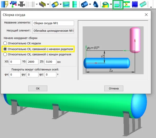

Следующим шагом создадим обечайку на втором высотном уровне. Начнем с определения новой локальной системы координат. Нажимаем кнопку Сборка сосуда, в окне К чему присоединить элемент? выбираем «Обечайка цилиндрическая №1» и нажимаем ОК. В поле Начало координат сборки окна Сборка сосуда ставим галочку Относительно СК, связанной с началом родителя. В поле Y0 задаем смещение по оси Y – 2600, в поле Z0 – смещение по оси Z: 5100. После нажатия кнопки ОК будет создана новая система координат (рис. 8).
Рис. 8. Создание сборки сосуда – определение локальной системы координат

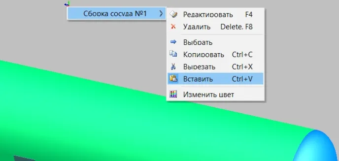

Щелкнем правой кнопкой мыши на первой обечайке и нажмем Копировать, затем тоже правой кнопкой щелкнем на символе дополнительной системы координат и нажмем Сборка сосуда №1 → Вставить (рис. 9). В окне Способ добавления элемента выбираем Присоединить компонент. В поле Длина, L окна создания цилиндрической обечайки №2 устанавливаем значение 3900 и нажимаем ОК. Затем, нажав кнопку Днище эллиптическое, создадим днище в начале и в конце цилиндрической обечайки (параметры оставляем по умолчанию).

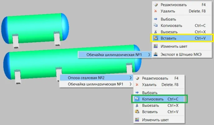

Далее создадим переходные элементы, связывающие в единую сборку первую и вторую цилиндрические обечайки. Для этого щелкнем правой кнопкой мыши на Опора седловая №2 и нажмем Копировать, а затем щелкнем правой кнопкой на Обечайка цилиндрическая №1 и нажмем Вставить (рис. 11).

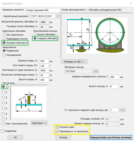

В окне создания седловой опоры №6, присоединенной к цилиндрической обечайке №1, в поле Укрепление обечайки выбираем Кольцом жесткости, в поле Расположение кольца – Снаружи обечайки, Тип кольца – 1. В поле Ширина приваренного участка, t указываем 400, в поле Высота кольца, h – 8. В нижней части устанавливаем галочки Полный охват и Повернуть по вертикали (рис. 12).
Рис. 12. Создание группы колец жесткости

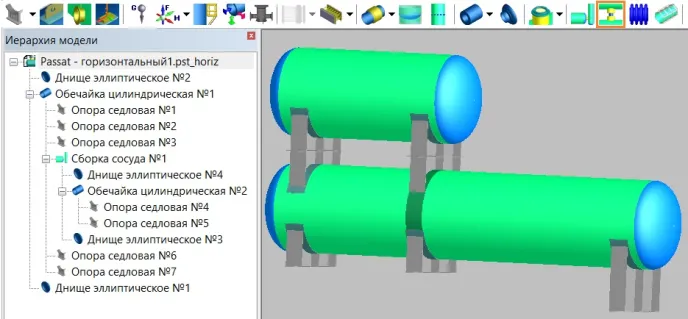

Аналогичным образом копируем и вставляем седловую опору №3. В окне создания седловой опоры №7 оставляем все параметры по умолчанию и ставим галочку Повернуть по вертикали.

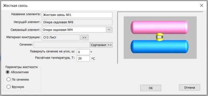

Как геометрическая модель наша сборка представляет собой два цилиндрических сосуда, соединенных в местах соприкосновения 4-й и 6-й, 5-й и 7-й опор (рис. 13). Однако с точки зрения расчетной модели мы имеем два цилиндрических сосуда, воспринимающих нагрузки по отдельности. Чтобы соединить расчетную модель в единую сборку, необходимо воспользоваться инструментом Жесткая связь и соединить с его помощью упомянутые седловые опоры.
Рис. 13. Соединенные сосуды
Для этого в окне Иерархия модели выберем левой кнопкой мыши опору седловую №6, затем активируем инструмент Жесткая связь. В окне Жесткая связь выберем связанный элемент – Опору седловую №4, в поле Параметры жесткости укажем Абсолютная (рис. 14). Аналогичным образом создадим жесткую связь между 7-й и 5-й седловыми опорами.

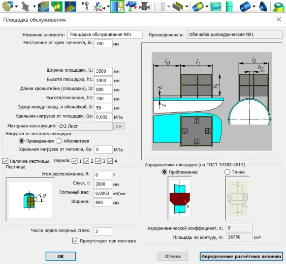

Для создания площадки обслуживания нажимаем соответствующую кнопку на панели элементов. Присоединяем площадку обслуживания к Обечайке цилиндрической №1. В окне задания параметров указываем: Расстояние от края элемента, lo – 700; Ширина площадки, l1 – 3500; Высота площадки, h1 – 1000; Длина кронштейна (площадки), l2 – 800; Высота/смещение, h2 – 700; Зазор между площадкой и обечайкой – 50. Устанавливаем галочку возле пункта Наличие лестницы и во всех чекбоксах, связанных с Перилами (рис. 15).
Рис. 15. Создание площадки обслуживания

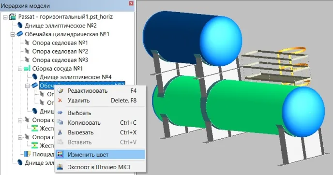

Изменим цвет верхней обечайки. Для этого в окне Иерархия модели щелкаем правой кнопкой мыши на Обечайка цилиндрическая №2 → Изменить цвет (рис. 16).
Рис. 16. Изменение цвета объекта

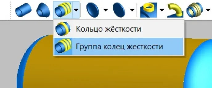

Нажимаем кнопку Группа колец жесткости (рис. 17). Присоединяем кольца к цилиндрической обечайке №2.
Рис. 17. Создание группы колец жесткости

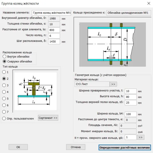

В окне Группа колец жесткости устанавливаем: Расстояние от края элемента, lo – 800; Число колец, n – 6; Шаг расположения – 1450; Расположение кольца – Снаружи обечайки; Тип кольца – 2 (рис. 18).

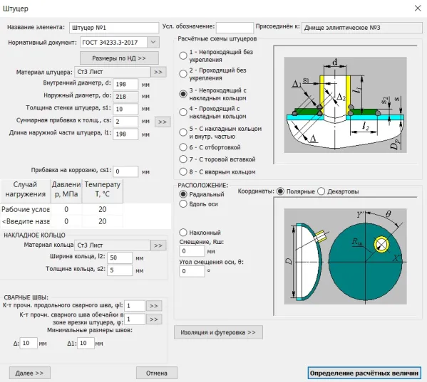

И в завершение создадим два одинаковых штуцера: Штуцер №1 на Днище эллиптическом №3 и Штуцер №2 на Днище эллиптическом №1. В окне определения параметров штуцера задаем: Внутренний диаметр, d – 198; Толщина стенки штуцера, s1 – 10; Длина наружной части штуцера, l1 – 198; Расчетные схемы штуцеров – 3 (рис. 19).

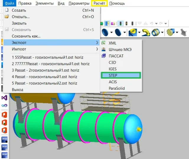

Элементы модели, созданной в ПАССАТ, импортируются как твердотельные объекты (рис. 20), и полученная модель может быть отредактирована стандартными средствами трехмерного моделирования. Степень детализации импортированных объектов такая же, как в ПАССАТ. Отдельные детали объединяются в блоки. Например, фланцевое соединение состоит из двух фланцев, прокладки и крепежа, крепеж — из болтов, гаек и т.д., а детали (например, болт) – из нескольких 3D-примитивов.
Рис. 20. Экспорт сборки в формат STEP
Импортированная модель больше соответствует реальной сборке, чем модель ПАССАТ, поскольку при импорте производятся булевы операции над телами (ПАССАТ для задач визуализации этого не делает) и модель может быть использована для проектирования технологической установки, получения эскизов и чертежей, экспорта в другие 3D-форматы.

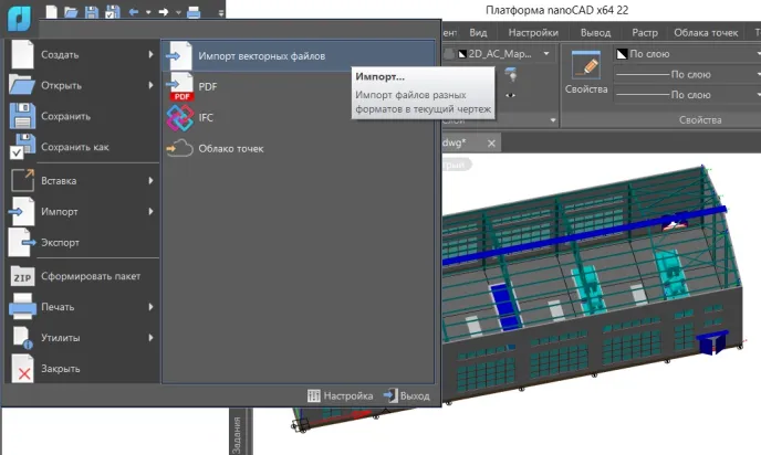

Для импорта созданной в ПАССАТ сборки сосуда необходимо предварительно открыть файл с моделью здания. Затем следует нажать кнопку Импорт векторных файлов и выбрать файл в формате STEP, содержащий ранее созданную нами модель сборки (рис. 21).
Рис. 21.
Рис. 21.
Рис. 21. Импорт сборки в систему Model Studio CS

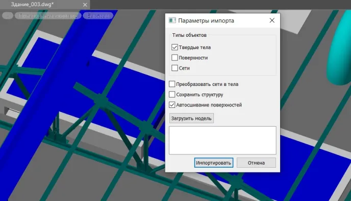

Затем в поле Типы объектов окна Параметры импорта ставим галочку Твердые тела. И еще одну – напротив строки Автосшивание поверхностей (рис. 22).
Рис. 22. Задание параметров импорта

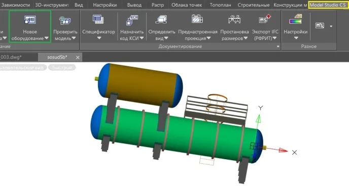

Переходим на вкладку Model Studio CS и нажимаем кнопку Новое оборудование (рис. 23).
Рис. 23. Применение инструмента Новое оборудование

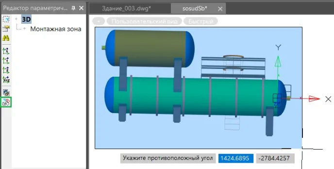

Далее, зажав левую кнопку мыши, выделяем все тела сборки с помощью габаритного прямоугольника и нажимаем клавишу Enter (рис. 24).
Рис. 24. Выбор тел для объединения

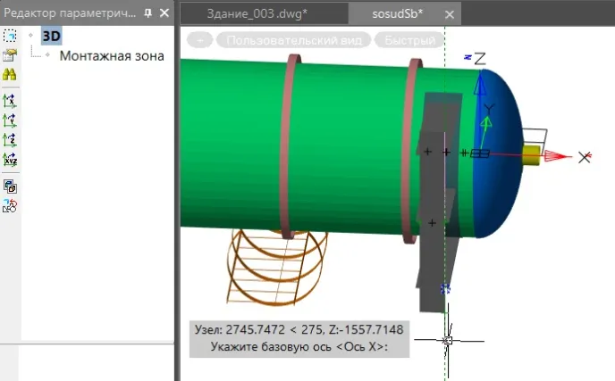

Чтобы задать локальную систему координат (ЛСК) сборки, последовательно указываем две точки на нижней грани седловой опоры, тем самым определяя направление ЛСК (рис. 25). Новый объект будет создан.
Рис. 25. Задание локальной системы координат

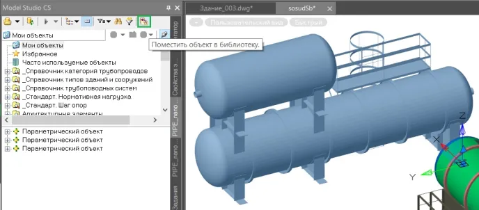

Выбираем сборку сосудов и нажимаем кнопку Поместить объект в библиотеку (рис. 26). Появляется информационное сообщение В базе данных был успешно создан 1 объект.
Рис. 26. Перемещение объекта в библиотеку

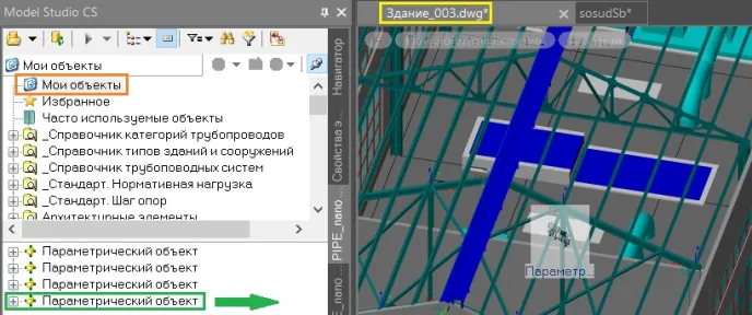

Снова переключаемся на работу с файлом модели здания. Затем в общей библиотеке компонентов выбираем Мои объекты и, удерживая нажатой левую кнопку мыши, перетаскиваем созданный параметрический объект в пространство модели (рис. 27).
Рис. 27. Перемещение объекта из библиотеки в пространство глобальной модели

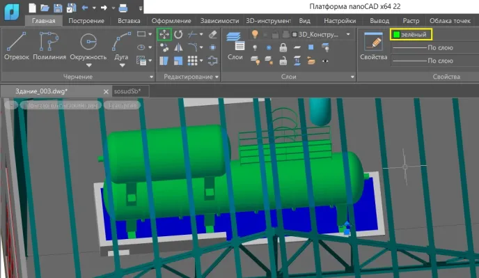

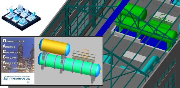

С помощью инструмента Переместить позиционируем сборку на фундаменте (рис. 28). Выделив объект, изменяем его цвет.
Рис. 28. Позиционирование сосуда на фундаменте
