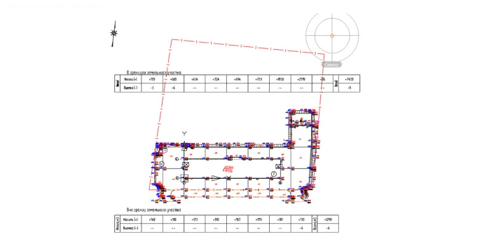

Благодаря отлично организованному обмену данными между смежными разделами и наличию специализированных инструментов создания генеральных планов время выполнения проектов сократилось с четырех месяцев до двух. Устранены ошибки в расчетах объемов земляных масс (рис. 1), что значительно повысило точность и эффективность работы.

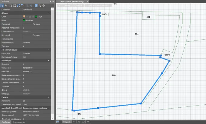

Пример 1. Когда геодезисты не предоставили никакой информации, проектировщикам нужно получить кадастровые границы из исходных данных. На рис. 2 показан фрагмент кадастровой выписки – чаще всего это PDF-файл. Чтобы получить готовые кадастровые границы, достаточно вставить в nanoCAD GeoniCS формулу и выделенный фрагмент.

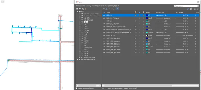

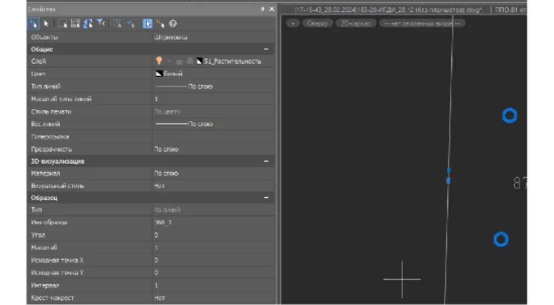

Пример 3. Геодезисты присылают горизонтали рельефа, которые имеют в свойствах объекта определенный цвет. Инженерам-проектировщикам нужно, чтобы подоснова отображалась в генплане серым цветом. nanoCAD GeoniCS обеспечивает возможность разбора по слоям и задания свойств по слою. Соответственно, требуется только сохранить копию, поменять свойство на слое и затем использовать результат как вставленный *.dwg-чертеж. Свойства можно менять для получения нужного отображения (рис. 3).

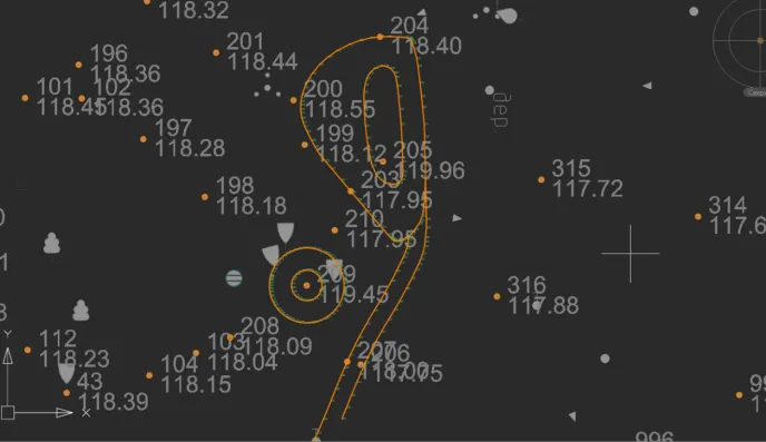

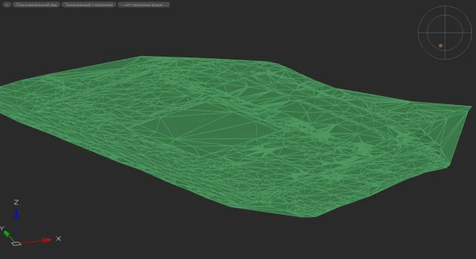

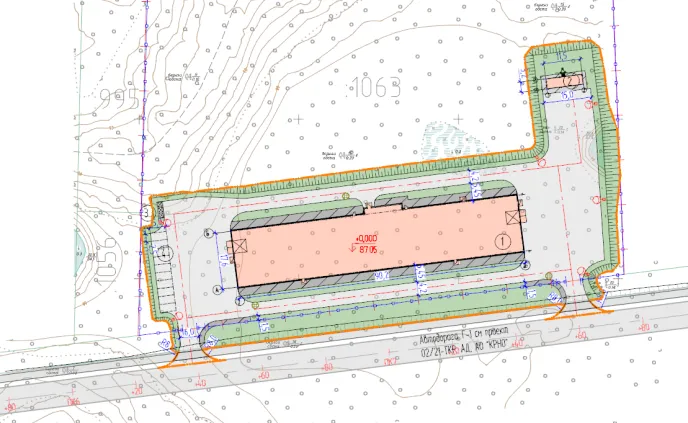

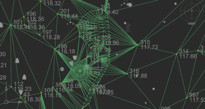

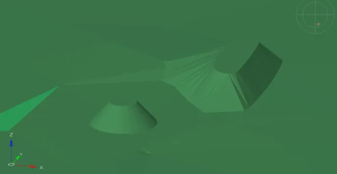

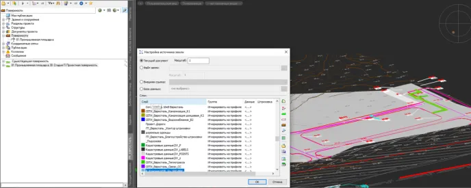

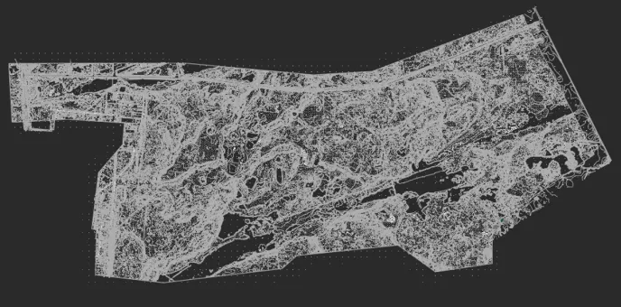

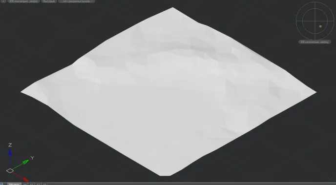

Более точное построение первичной поверхности. Проектировщики зачастую не могут получить поверхность достаточной степени проработки, поэтому дополнительно используют построение горизонтали из характерных линий (линий рельефа). Если геодезисты не предоставили дополнительные отметки в координатах, проектировщики, используя nanoCAD GeoniCS, задают их самостоятельно (рис. 4, 5). Таким образом можно получить более точную поверхность (рис. 6).

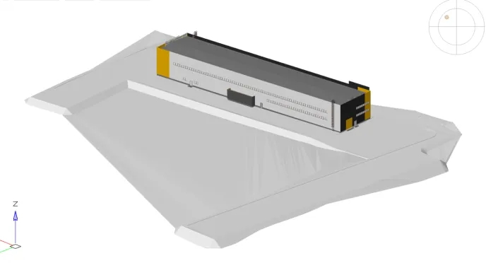

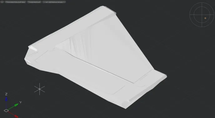

Более точное представление об объекте. Для вертикальной планировки проектировщики используют отметки земли, планировочные и структурные линии, чтобы создать более точную и наглядную 3D-модель проектной земли (рис. 7).

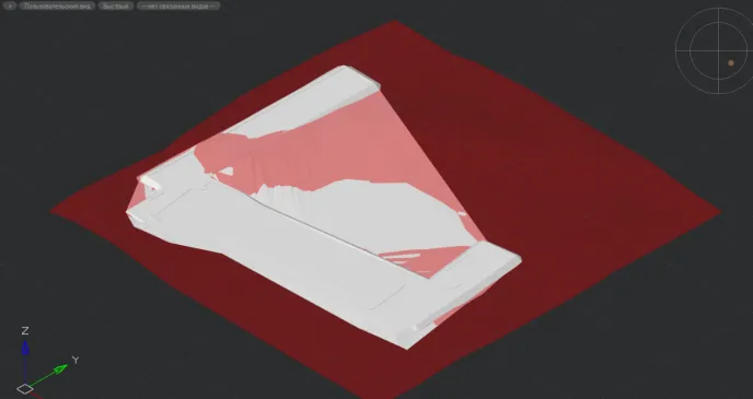

Дополнительный визуальный контроль. В nanoCAD GeoniCS проектировщики работают с проектируемой (красной) и существующей (черной) поверхностью, получая возможность дополнительного визуального контроля над тем, что они проектируют и как это взаимодействует с существующим рельефом (рис. 8). Такая возможность особенно удобна, например, при демонстрации проектируемого фрагмента заказчику или при сверке данных в условиях, когда еще нет точного понимания, как должен выглядеть будущий объект.

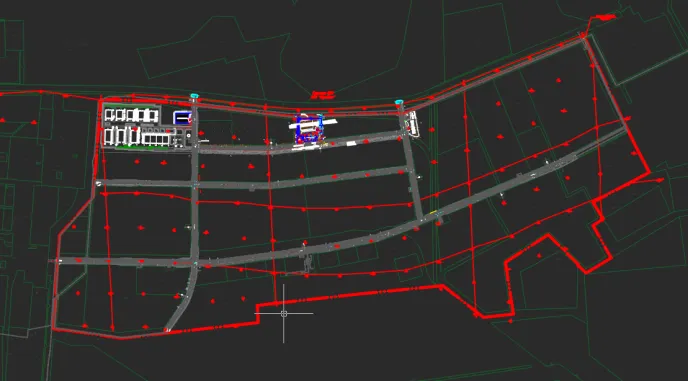

Актуализация сводных планов. Сводный план нередко представляет собой множество разных объектов. В ОЭЗ «Кулибин» он подразделяется на инженерные сети, которые относятся непосредственно к АО «Корпорация развития Нижегородской области»; инженерные сети, которые прокладывают резиденты; все остальные объекты, такие как дороги, здания, инженерные сооружения. Функционал nanoCAD GeoniCS позволяет объединить сводные планы (рис. 9, 10).

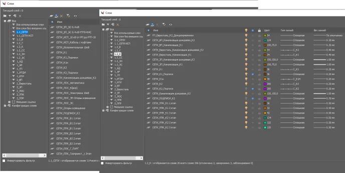

Удобная ориентация по слоям. Один из наиболее простых способов атрибутирования объектов в nanoCAD GeoniCS – это распределение объектов по слоям и задание слоям некоторых шифров. На рис. 11 показан фильтр по слоям, где расположены все сети. Он позволяет получить быстрый и удобный доступ к поиску объектов на всех слоях. Такая разбивка значительно упрощает эту операцию, особенно с учетом того, что многие организации еще не осуществляют четкого распределения слоев.
Благодаря инструментам nanoCAD GeoniCS проектировщики могут показывать только то, что требуется видеть в данный момент, скрыв все остальное. Например, изолировать слои с канализацией и увидеть, как она расположена на местности и как взаимодействует с другими сетями (рис. 12).
