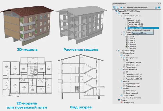

Российский рынок систем информационного моделирования пополнился новым программным продуктом от компании «Нанософт»: nanoCAD BIM Строительство (рис. 1).
Официальная премьера продукта состоялась 26 сентября 2024 года в рамках онлайн-презентации, а полноценный релиз программы состоялся 22 октября. Она объединила в себе лучшее из классических методов проектирования и передовых технологий информационного моделирования, став комплексным решением для архитекторов и инженеров-конструкторов.
Рассмотрим историю создания программы, ключевые инструменты и технологии, предлагаемые nanoCAD BIM Строительство. А также причины, по которым этот программный продукт привлекает внимание проектной и строительной отраслей России.

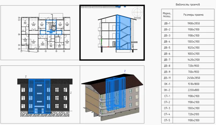

В nanoCAD BIM Строительство появились пять новых инструментов – «Стена», «Перекрытие», «Кровля», «Проем» и «Помещение», – которые значительно расширяют функциональные возможности в архитектурном проектировании.
Кроме того, внедрена новая технология, связанная с работой с материалами. Материалы влияют как на 3D-отображение объектов (с использованием штриховок кирпича, плитки и т.д.), так и на 2D-представление в разрезах и поэтажных планах.
Одним из главных обновлений стало динамическое документирование, при котором изменения в 3D-модели автоматически отражаются в 2D-представлении, разрезах и таблицах. Это позволяет получать изменения без дополнительных операций, автоматически синхронизируя данные.
С помощью диспетчера проекта пользователи могут быстро ориентироваться, переключаясь между различными видами и уровнями модели без необходимости распределять ЦИМ в отдельные файлы. Система поддерживает работу с 3D, 2D и расчетными представлениями, а также позволяет создавать любые конфигурации видов с помощью настроек визуальных стилей и ограничивающей призмы (рис. 3).

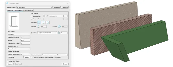

Инструменты «Стена», «Перекрытие» и «Кровля» играют ключевую роль в создании архитектурных объектов. Они позволяют формировать основной объем здания: вертикальные стены, горизонтальные перекрытия и наклонные крыши. Эти элементы определяют поверхности, которые составляют основу любого архитектурного проекта. С использованием новых инструментов можно проектировать как простые, так и сложные архитектурные формы.
Стена – это базовый элемент проектирования, который используется для формирования вертикальных конструкций здания. В диалоговом окне инструмента можно настроить параметры материала, толщины, высоты, формы и привязки. Высота может быть задана вручную или привязана к уровням сетки осей, что упрощает интеграцию объекта в общую структуру модели. Инструмент также поддерживает создание вертикальных, наклонных и трапецеидальных стен (рис. 4). Благодаря большому количеству интерактивных «ручек» управления редактирование стены становится интуитивным.

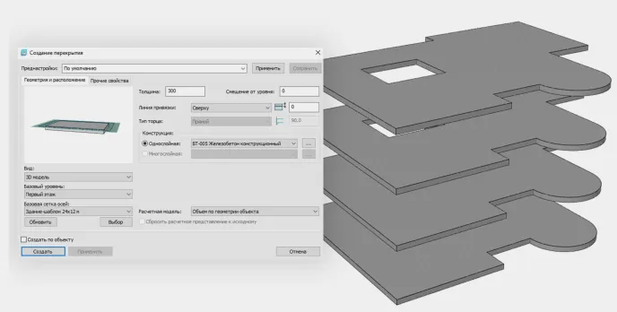

Инструмент «Перекрытие» используется для формирования горизонтальных конструкций здания. Параметры перекрытия включают выбор материала, толщины и уровня привязки, а также настройку линии привязки. Для создания сложных форм предусмотрено правокнопочное меню, с помощью которого можно расширять или упрощать контур, добавлять дуги и вырезать проемы (рис. 5).

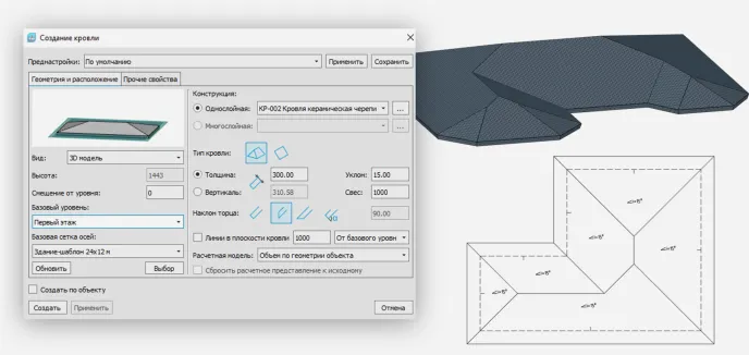

Инструмент «Кровля» предназначен для моделирования кровельных покрытий, включая конструкции с различными типами торцов и уклонов. Пользователи могут задавать параметры наклона, длину свесов, привязку к уровням и смещение для всей кровли. Инструмент поддерживает создание кровель с произвольными контурами, а также настройку параметров каждого отдельного ската. Например, для каждого ската можно выбрать наклон торца, угол уклона и длину свеса. Помимо построения трехмерного объекта кровли, автоматически формируется и нормативное двумерное представление объекта (рис. 6).
Интерактивное моделирование становится особенно удобным благодаря автоматической подрезке стен и привязке элементов к уровням сетки осей. Этот подход ускоряет процесс создания модели здания, а изменения, такие как корректировка высоты этажа, применяются сразу ко всей модели. Инструменты «Стена», «Перекрытие» и «Кровля» предоставляют проектировщикам удобные средства создания сложных архитектурных решений с высокой степенью детализации и соответствия нормативным стандартам.

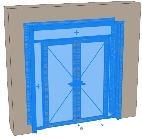

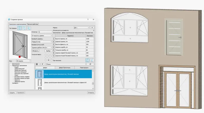

Инструмент «Проем» предоставляет расширенные возможности создания и редактирования проемов. Он оснащен диалоговым окном для создания новых проемов или управления размещенными. Процесс создания проема интуитивен: пользователь задает основные параметры и может дополнительно настраивать внутренние элементы: фрамугу, форточку, наличники, раму и другие. После размещения объект может быть отредактирован с помощью диалогового окна инструмента или посредством интерактивных «ручек», позволяющих поменять положение, направление и сторону открывания (рис. 7).
Инструмент поддерживает разнообразные типы заполнений: двери (однопольные, двупольные, стеклянные, входные, межкомнатные), окна (арочные, круглые, прямоугольные, с разным числом створок) и специальные проемы, включая лифтовые дверные проемы и пустые (рис. 8). Библиотека содержит 57 готовых объектов, которые можно модифицировать или дополнять. Для каждого заполнения предусмотрено интерактивное 2D-представление, синхронизированное с трехмерной моделью.
Инструмент поддерживает настройку четвертей, включая возможность их реализации с откосами или без. Автоматическая система марок проема обеспечивает синхронизацию изменений: корректировка параметров одного проема автоматически применяется ко всем объектам, относящимся к той же марке.
Пользователи могут создавать уникальные проемы с использованием параметрической геометрии или выбирать готовые элементы из библиотеки, адаптируя их к требованиям проекта. При этом существует и более простой способ создания пустых проемов сложной формы: использование динамических булевых операций.

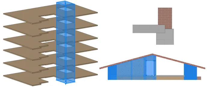

Динамические булевы операции обеспечивают новый функционал для выполнения логических операций между целевыми объектами и объектами-операторами. Их ключевое преимущество – сохранение логики операции при изменении положения объектов, что позволяет значительно упростить моделирование.
Инструмент поддерживает пять основных операций: подрезку, подрезку сверху, подрезку снизу, пересечение и объединение.
Булевы операции могут быть применимы для решения задач, связанных с созданием сквозных шахт, пустых проемов с нетривиальным сложным контуром, подрезкой стен под перекрытие или построением разуклонки (рис. 9).
Булевы операции значительно повышают гибкость моделирования, упрощая создание и редактирование сложных элементов. Они завершают набор новых инструментов для формирования внешнего объема здания, включая стены, кровлю, перекрытия и проемы. Внутренний объем формируется с применением еще одного инструмента – «Помещение».

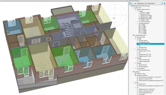

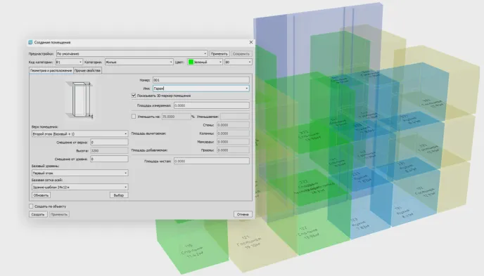

Инструмент «Помещение» расширяет возможности моделирования внутренних пространств зданий (рис. 10). С его помощью можно создавать трехмерные объекты помещений, задавая контур, высоту или привязку к уровням. Контуры формируются как в 2D, так и в 3D, а параметры помещения, включая положение вершин, ребер контура, высоту и наклон граней, редактируются с использованием интерактивных «ручек».
Функциональное диалоговое окно обеспечивает удобную настройку параметров помещения: код категории по 123-ФЗ, цвет, имя, номер, прозрачность и привязку в пространстве модели. Инструмент автоматически вычисляет ключевые характеристики помещения: площадь, периметр, объем, а также количество внешних и внутренних углов, с динамическим обновлением данных при изменении контура.

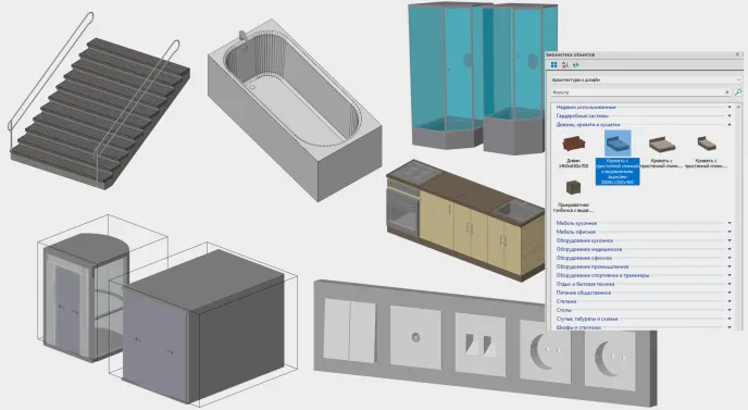

Библиотека параметрических объектов в nanoCAD BIM Строительство включает более 6000 элементов, которые можно настроить по геометрическим и информационным параметрам, обеспечивая гибкость проектирования. Пользователи могут группировать объекты, изменять их параметры и вставлять в модель с последующей корректировкой.
В версии nanoCAD BIM Строительство 24.1 значительно расширен функционал библиотеки объектов (рис. 11). Добавлены новые категории:
- библиотека подъемно-транспортного оборудования (лифты, лестницы, пандусы);
- библиотека кухонных секций;
- библиотека сантехнического оборудования;
- библиотека розеток и точек подключения;
- 57 заполнений проемов разных типов.
Объекты библиотеки можно найти через поиск, разместить в модели и настроить их параметры для корректного отображения, либо же изменить саму логику построения этого объекта.
При создании новых объектов возможны несколько способов: импорт любых моделей в доступном 3D-формате, создание собственных параметрических объектов с помощью функционального редактора, использование инструментария модуля «3D» в Платформе nanoCAD и автоматизация через API.
Все объекты библиотеки поддерживают изменение логики и параметризации построения, в том числе для разных представлений. Управление объектами происходит через окно свойств, отображающее структуру и состав информации.

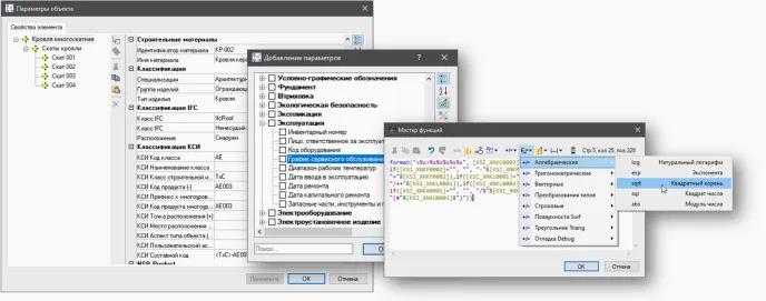

Работа с информацией – основа технологии информационного моделирования, отличающая ее от традиционного 2D-проектирования. Каждый объект модели имеет информационное наполнение по умолчанию, при этом система позволяет гибко добавлять новые параметры или целые разделы. Параметры можно связывать с помощью выражений благодаря внутреннему скриптовому редактору, поддерживающему большое количество формул и функций (рис. 12).

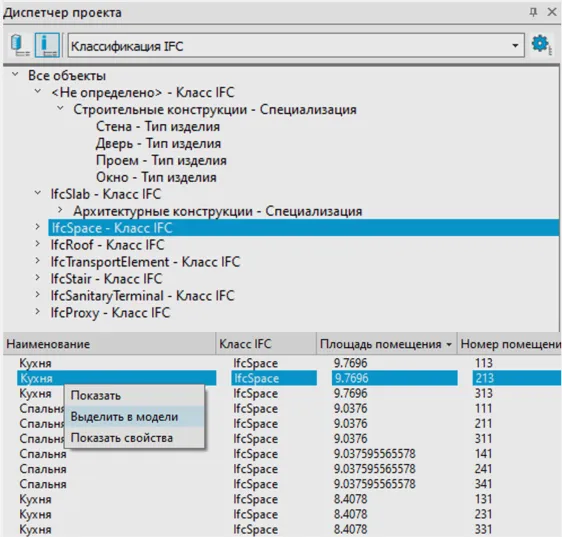

Диспетчер проекта в nanoCAD BIM Строительство предоставляет не только инструменты для управления моделью, но и режим «Информация», который значительно расширяет возможности работы с данными. С помощью этого режима вся информационная модель может быть представлена в соответствии с выбранным классификатором. По умолчанию доступны три классификатора: КСИ, IFC и «Нанософт», однако пользователи могут добавить собственные классификаторы для решения специфических задач, что делает систему адаптируемой к различным требованиям.
После разбиения модели по классификатору появляется возможность отслеживать степень наполненности объектов информацией. Этот функционал позволяет выводить в табличный вид необходимые параметры, анализировать их и взаимодействовать с объектами в модели (рис. 13). Такая интеграция облегчает управление данными, ускоряет процесс проверки соответствия модели заданным требованиям и упрощает взаимодействие с большими объемами информации.
Работа с информацией обеспечивает пользователю доступ к полному объему данных модели и инструментам для их обработки.

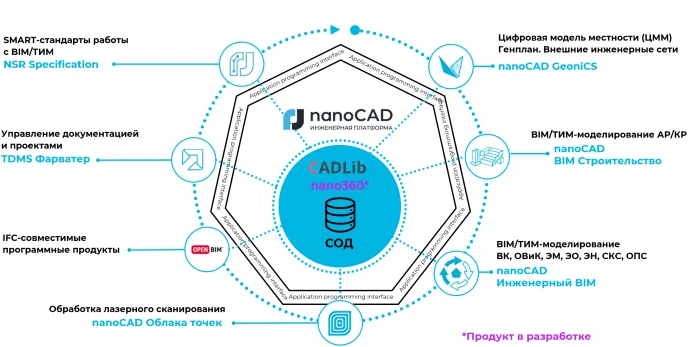

nanoCAD BIM Строительство является важной частью комплексной инженерной экосистемы «Нанософт» (рис. 17). Система интегрируется с другими решениями компании, создавая функциональное пространство для проектирования.
Уникальность решения заключается в интеграции технологий информационного моделирования в традиционную САПР-среду, основанную на формате *.dwg. Это сочетание двух подходов: классического, использующего стандартные инструменты САПР, и современного – полноценного применения ТИМ, обеспечивает пользователю гибкость при работе с проектами в рамках программного продукта.
