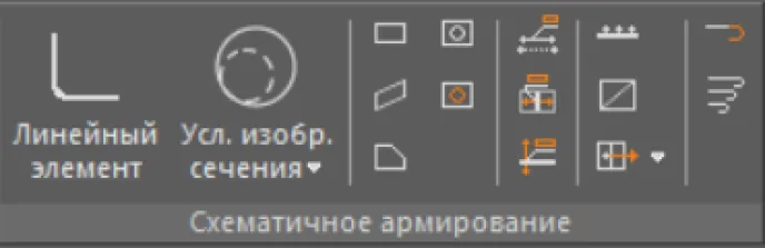

Кнопки собраны в одну группу Схематичное армирование (рис. 1).
Эта опция, помимо отображения одиночных стержней, позволяет быстро отобразить фоновую арматуру, арматуру усиления, обрамления отверстий и т.д.

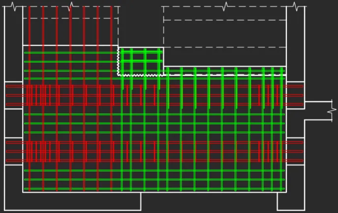

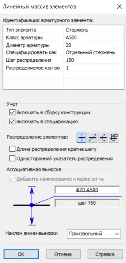

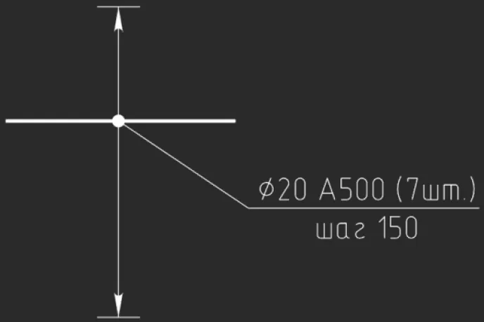

Характерный пример – арматура, размещаемая с указанием зоны распределения. Принцип построения таков: создаем одиночный стержень с помощью команды Линейный элемент, после чего предварительно настраиваем массив в отдельном окне (тип и диаметр арматуры, шаг, схему распределения и пр.). Как результат получаем условное обозначение и ассоциативную с массивом выноску. Количество стержней при этом высчитывается автоматически.
Окно настройки массива стержней показано на рис. 2, а результат соответствующей операции – на рис. 3.

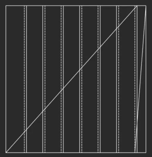

Еще один пример – функционал для раскладки сварных сеток на плане, со схематичным отображением и в полном соответствии с ГОСТ 21.201-2011. Можно создавать сетки, задавая произвольные длину и ширину, или же выбирая их из перечня готовых изделий. Также возможны создание массива сеток из одиночной и раскладка по указанной площади.
Пример массива рулонных сеток с доборной сеткой в конце представлен на рис. 4.

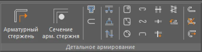

Панель инструментов детального армирования выглядит так, как показано на рис. 5.

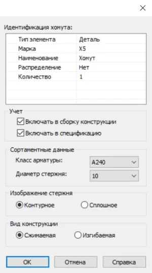

Все детали имеют собственное меню для предварительной настройки (рис. 6) и в автоматическом режиме размещаются на стержнях. При этом радиусы загиба также автоматически учитываются в соответствии с нормами.

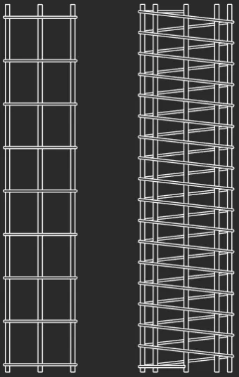

Хомуты представлены следующими формами:
- стандартный хомут;
- хомут с перепуском;
- кольцевой хомут;
- арматурная спираль.

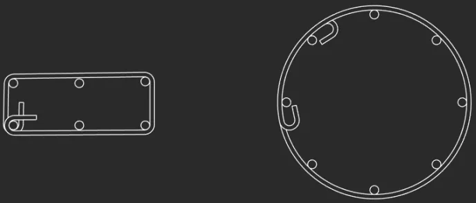

Примеры выполнения хомутов показаны на иллюстрациях: вид сверху – на рис. 7, а вид сбоку – на рис. 8.
Примечание. Если построить хомут не так сложно с помощью обычных примитивов, то арматурную спираль – многократно сложнее. А в nanoCAD Конструкции PS это займет считанные секунды!

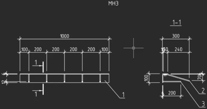

Пример выполнения арматурного фиксатора (вид спереди, сверху, сбоку) представлен на рис. 9.

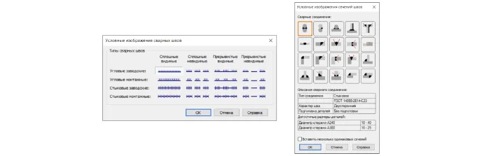

Сварные швы представлены всеми возможными видами как в плане, так и на виде сбоку.
Панели предварительной настройки выглядят так, как показано на рис. 10.

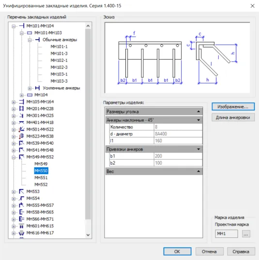

Пойдем дальше. В программу заложены закладные детали по серии 1.400-15 (рис. 11).
Любую закладную не по серии можно сформировать, используя команды из группы Детальное армирование, команду Резка металлопроката – и в дальнейшем учитывать в спецификации как единую сборку. Предусмотрены даже команды для создания раззенкованных отверстий, высаженных головок на концах стержня.

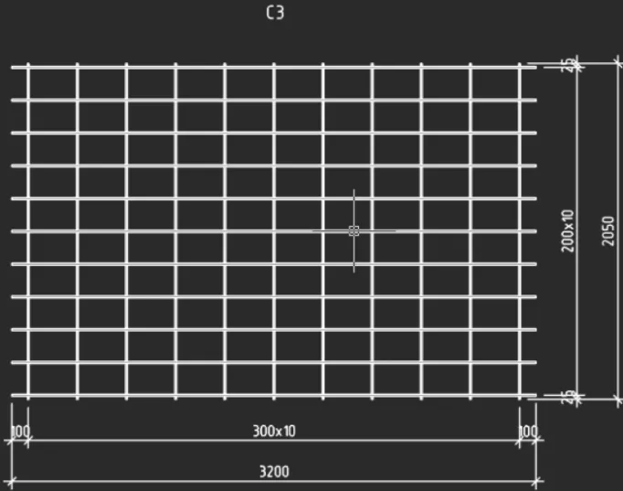

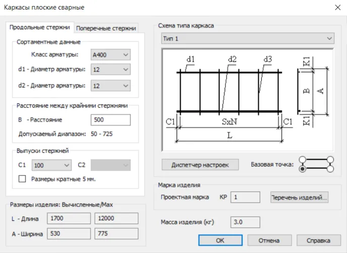

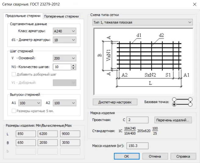

Арматурные изделия представлены плоскими каркасами, а также сварными сетками по ГОСТ. Отдельные окна настроек позволяют быстро разместить нужную деталь в проекте.
Окно выбора типа и настроек сварных сеток представлено на рис. 12, а окно выбора типа и настроек плоских каркасов – на рис. 13.
Примеры размещенных закладной по серии и сварной сетки можно увидеть соответственно на рис. 14 и 15.

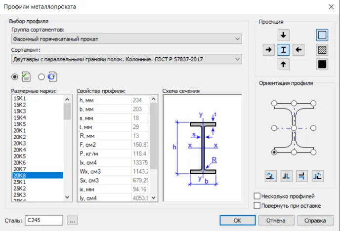

Встроенная база металлопроката с готовыми профилями (двутавры, тавры, уголки, швеллеры, листы, трубы и гнутые профили) по устаревшим и актуальным ГОСТ и ТУ показана на рис. 16.

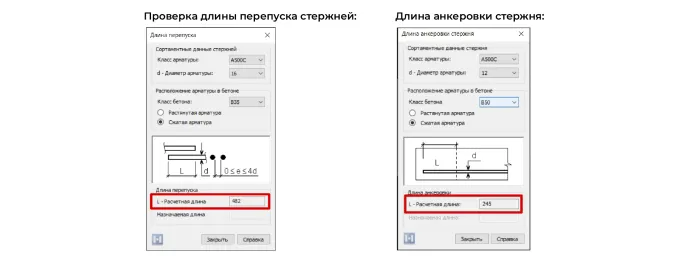

Этот функционал позволяет проверить процент армирования сечения, минимально допустимое расстояние в свету между стержнями, длину анкерного отгиба, защитный слой бетона, минимальную длину нахлестки арматурных сеток, а также подсчитать минимальный диаметр загиба конкретного стержня.
Окна проверки длины перепуска стержней и указания длины анкеровки стержня продемонстрированы на рис. 17 и 18.

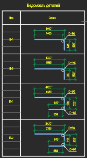

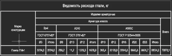

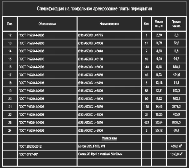

На основе чертежей существует возможность практически двумя щелчками мыши сформировать спецификацию арматурных изделий (рис. 19), ведомости расхода стали (рис. 20), деталей (рис. 21), перемычек и ряд других документов.

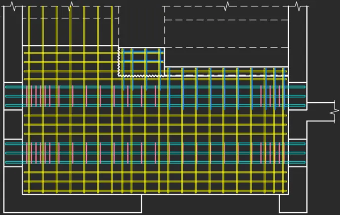

Напоследок стоит упомянуть очень интересную (по сути, уникальную!) функцию под названием Цветовое кодирование, которой автору этих строк очень не хватало при работе в аналогичных программах. Функция представлена в двух вариантах:
- по диаметру арматуры;
- по включению в спецификации.
Первый вариант раскрашивает арматуру в определенные цвета, исходя из ее диаметра. Хороший инструмент для проверки правильности арматуры, заложенной в проект.
Второй вариант раскрашивает арматуру, если она должна учитываться в спецификации. Так как одна и та же арматурная деталь может присутствовать на разных видах, а в спецификацию должна попадать лишь один раз, эта опция подскажет цветом, какой стержень включается в спецификацию. На иллюстрациях показана схема армирования лестничной площадки с включенными режимами цветового кодирования. Кодирование по диаметрам представлено на рис. 22, а кодирование по включению в спецификации – на рис. 23.
