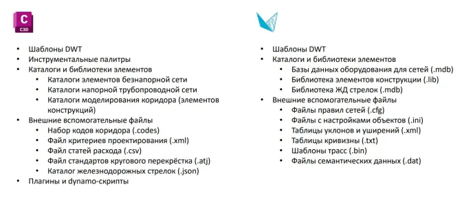

Давайте подробно разберем, на что стоит опираться при оценке зрелости вашей экосистемы. Начнем с компонентов кастомизации Civil 3D.
1. Шаблоны DWT.
- Структура и настройки слоев.
- Размерные и текстовые стили, а также стили таблиц – ключевые инструменты оформления; инструменты AutoCAD, которые использует Civil 3D.
- Слои объектов (диалоговое окно Параметры чертежа) – эта вкладка служит для указания слоев различных объектов в Civil 3D. Например, можно задать размещение всех трасс в слое ТРАССА, всех участков в слое УЧАСТКИ и т.д.
- Параметры среды (диалоговое окно Параметры чертежа) – эта вкладка служит для определения параметров среды (фона) по умолчанию для различных объектов; некоторые из этих параметров влияют на единицы измерения. Параметры управляют такими свойствами, как угол, площадь, направление, отметка и т.д.
- Стили объектов, меток и таблиц – настройки внешнего вида объектов, отображения и содержания связанных с ними меток и таблиц.
- Наборы правил для труб и колодцев – свойства, которые влияют на поведение элементов трубопроводных сетей при их создании, перемещении или редактировании.
- Настройки команд – настройки работы команд по умолчанию (установка параметров объектов, запроса свойств, назначение стилей по умолчанию и т.д.).
- Проверки проектных решений для трассы и профиля – математические формулы, служащие для проверки соответствия геометрии элементов трассы или профиля требованиям проектирования.
- Наборы характеристик – наборы пользовательских свойств, создаваемые вручную или автоматически вычисляемые по формулам.
2. Инструментальные палитры.
3. Каталоги и библиотеки элементов.
- Каталоги элементов безнапорной сети – содержат описания всех элементов трубопроводной сети, которые могут быть вставлены в чертеж. На верхнем уровне они разбиты на два основных домена: один для труб, а другой для колодцев: оголовков водовыпуска, водосборов и так далее.
- Каталоги напорной трубопроводной сети – каждый каталог напорной трубопроводной сети состоит из одной базы данных SQLite.
- Каталоги моделирования коридора – представляет собой библиотеку каталогов, содержащих инструменты, инструментальные палитры и пакеты инструментов.
4. Внешние вспомогательные файлы.
- Набор кодов коридора (.codes).
- Файл критериев проектирования (.xml).
- Файл статей расхода (.csv).
- Файл стандартов кругового перекрестка (.atj).
- Каталог железнодорожных стрелок (.json).
5. Плагины и dynamo-скрипты.
nanoCAD GeoniCS в такой расширенной системе кастомизации не нуждается просто по той причине, что изначально создавался с учетом российских норм и требований. Есть ряд задач, которые в Civil 3D решаются только с помощью внешнего приложения, а в nanoCAD GeoniCS являются частью базового функционала. Пример такой задачи – это создание развернутого плана трассы для отображения в подпрофильной таблице. Или модуль для расчета картограммы.
Однако даже с учетом ориентации на российского пользователя невозможно предусмотреть все ситуации и создать продукт, который в базовой комплектации отвечал бы всем требованиям всех заказчиков. Поэтому в nanoCAD GeoniCS, разумеется, существует возможность настройки и адаптации стилей объектов и аннотаций. Давайте разберем, что же можно настроить и адаптировать.
1. Шаблоны DWT.
- Структура слоев и настройки слоев.
- Размерные и текстовые стили, а также стили таблиц – ключевые инструменты оформления; инструменты Платформы nanoCAD, которые использует GeoniCS.
- Стили объектов, меток и ведомостей – настройки отображения объектов, подписей к ним и связанных с ними таблиц.
- Наборы правил для труб и колодцев – индивидуальные параметры определенного типа сетей.
- Контроль нарушений по трассе – критерии проверки элементов плана и профиля.
- Реестр семантических показателей и объектные данные – целые, вещественные, логические и текстовые свойства, которые можно затем использовать в выражениях для подписей и ведомостей.
- Базы данных оборудования для сетей (.mdb).
- Библиотека элементов конструкции.
- Библиотека шаблонов трасс.
- Файлы правил сетей (.cfg).
- Файлы с настройками объектов (.ini).
5. Плагины и скрипты.

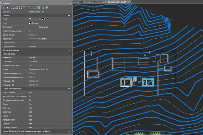

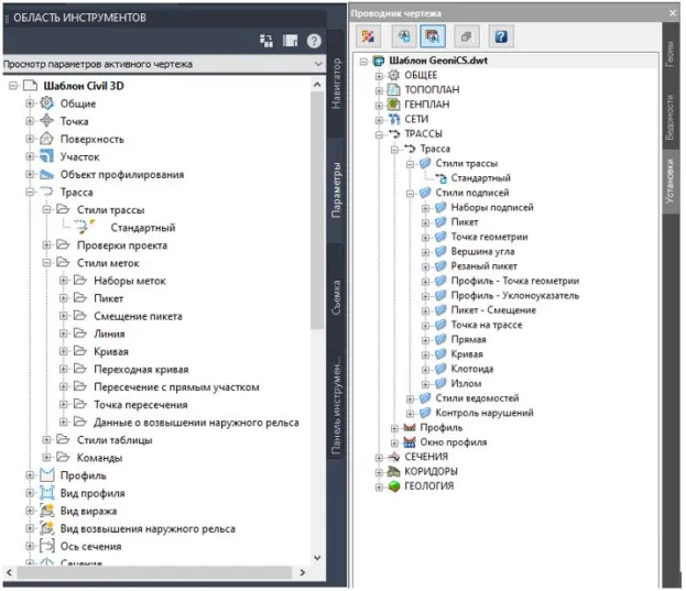

Например, вот так выглядят настройки для объекта «Трасса» (рис. 5), который в обоих программных продуктах называется одинаково. Местонахождение настроек в Civil 3D такое: Область инструментов – вкладка Параметры. Путь к настройкам в nanoCAD GeoniCS: Проводник чертежа – вкладка Установки.

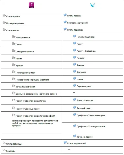

Таблица соответствия групп настроек может выглядеть так, как показано на рис. 6.
Каждый узел, представленный пиктограммой папки, содержит внутри списки стилей, а для меток (подписей) и таблиц (ведомостей) еще и списки выражений. Детальная настройка выполняется как раз на этом следующем уровне с помощью специальных диалоговых окон. В Civil 3D такое окно называется Редактор стиля, а в nanoCAD GeoniCS – Компоновщик стиля.

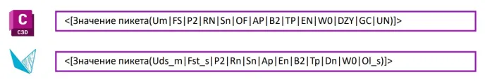

Они имеют практически идентичную структуру вкладок и позволяют настроить внешний вид и поведение элемента до мельчайших деталей. Более того, механизм для записи свойств метки в краткую формулу тоже максимально схож. Сравните, как записаны параметры для значения пикета (рис. 7).
Но при этом формулы не идентичны, что, как мне представляется, исключает возможность автоматически перенести настройки. Но, повторюсь, если пользователи однажды уже прошли этот путь, выполняя настройку шаблонов для одного продукта, воспроизвести настройки в другой платформе, очевидно, будет быстрее и проще, так как известны принципы.

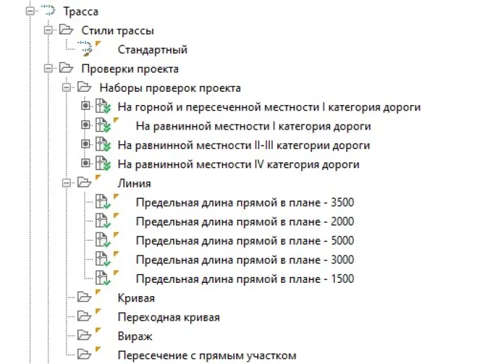

В приведенном выше примере инструменты выполнения настроек довольно похожи. Рассмотрим другую ситуацию, когда они существенно различаются. Снова обратимся к настройкам трассы. В своде правил 34.13330.2021 Автомобильные дороги, устанавливающем нормы проектирования автомобильных дорог общего пользования вне границ населенных пунктов, приводятся основные технические требования, в том числе параметры элементов плана и продольного профиля дороги. При проектировании трасс автомобильных дорог в Civil 3D и nanoCAD GeoniCS есть возможность установить автоматическую проверку критериев проектирования, но организованы они по-разному.

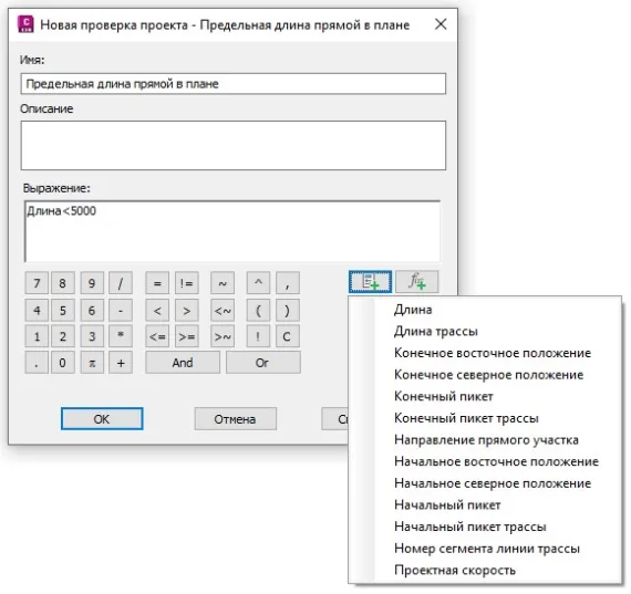

В Civil 3D это выражения для разных элементов, которые затем объединяются в наборы, – например, для проверки дорог разных категорий. Соответственно, в области инструментов это выглядит как заполненный узел Наборы проверок проекта и отдельные папки проверок для прямых, кривых, клотоид и др. (рис. 8).

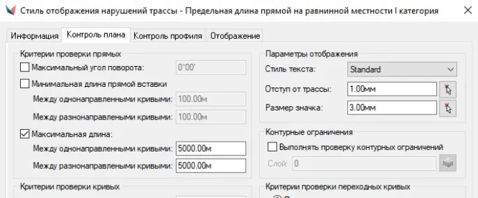

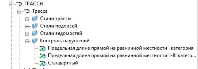

В nanoCAD GeoniCS проверка создается не через выражения, а через выбор опций и ввод значений в диалоговом окне Стиль отображения нарушений трассы на вкладках Контроль плана и Контроль профиля (рис. 9).
Соответственно, в Проводнике чертежа это будут именованные стили, без дополнительных сущностей в виде выражений (рис. 10).

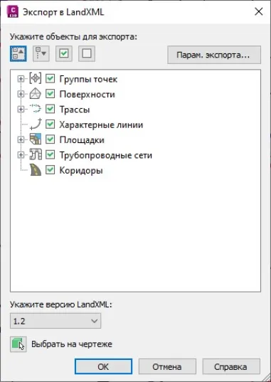

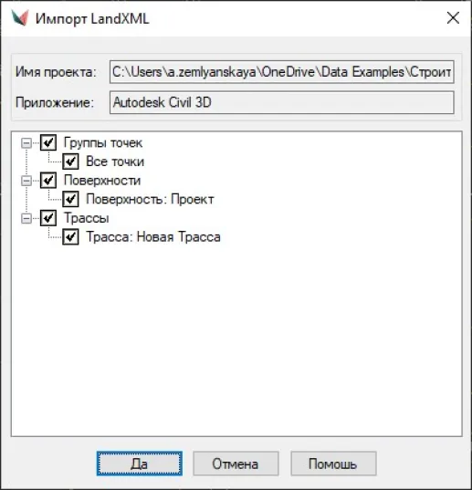

Основным форматом для переноса данных является LandXML, он хорошо подходит для передачи данных о геообъектах. В Civil 3D команда экспорта во внешний файл XML позволяет экспортировать информацию об объектах, представленных на рис. 11.
Импорт из файла LandXML в nanoCAD GeoniCS позволяет получить в проекте объекты, показанные на рис. 12.
Передача данных о геометрии объектов происходит с высокой точностью и без потерь. После импорта из LandXML объекты появятся в системных папках проекта nanoCAD GeoniCS и будут доступны через Проводник проекта. С ними можно полноценно работать, как если бы эти объекты были изначально созданы в nanoCAD GeoniCS.
