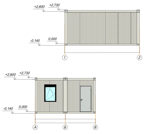

Исходные данные

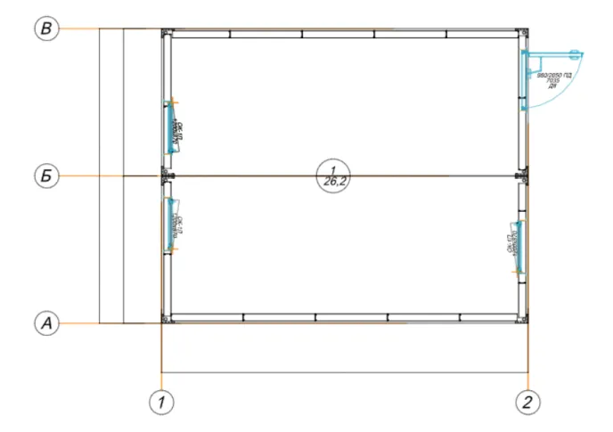

Исходными данными послужили 2D-чертежи в формате DWG, содержащие планы и фасады, а также техническое задание, акцентированное на важности бесшовной интеграции с инженерными разделами. Детализация КР на уровне отдельных узлов не требовалась, так как основным конструктивом являются готовые сэндвич-панели завода-изготовителя.
Фрагменты исходной документации заказчика
Ключевой технической задачей пилотного проекта стала адаптация типовых 2D-решений в полноценную информационную BIM-модель с обеспечением корректного сопряжения всех элементов конструкций, которая станет основой для последующего проектирования инженерных систем без коллизий.

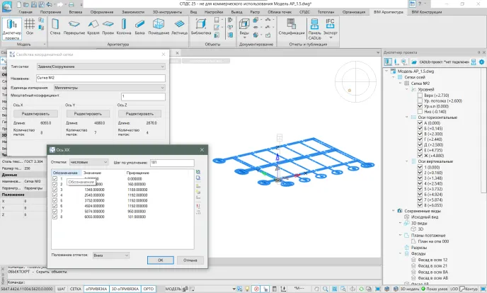

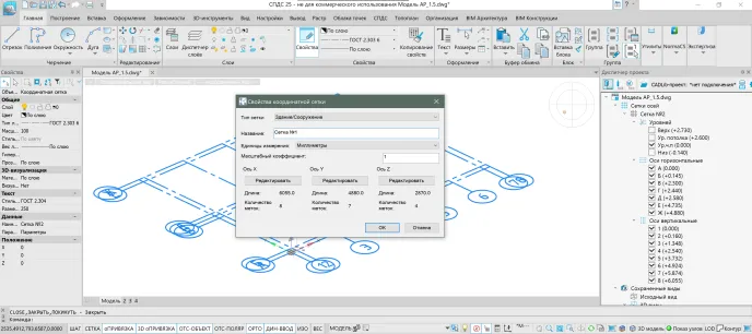

Сетка осей
Независимо от среды проектирования, работа всегда начинается с настройки сетки осей и уровней. При создании нового файла в пространстве nanoCAD BIM Строительство уже находится базовая сетка осей, которую можно удалить и создать новую для дальнейшей работы или же отредактировать через инструмент Параметры сетки в диалоговом окне Свойства координатной сетки.
Параметры сетки осей пилотного проекта
Стоит отметить, что сетка, которая создается на этом этапе, является вспомогательным инструментом, оформление будет осуществляться с помощью модуля СПДС на этапе документирования и специфицирования.
Оси каждого направления X, Y и Z настраиваются через отдельные соответствующие диалоговые окна, в которых можно задать: метку оси, значение и приращение. Для настройки уровней доступно изменение цвета. Также в этом диалоге есть возможность настроить отображение осей в модели, проставив рядом с нужными галочки.
Настройка уровней сетки

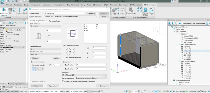

Моделирование каркаса модульного здания начинается с использования инструментов вкладки BIM Конструкции.
Колонна
Работа с данным инструментом осуществляется через плавающий диалог, в котором можно выбрать сортамент металлопроката и задать: привязки верха и низа колонны к уровням, базовую сетку осей, ориентацию и наклон относительно вертикальной оси, точку привязки сечения, угол поворота профиля, выгибы по осям X и Y, материал, а также выбрать расчетное представление объекта.
Настройка параметров колонны
Есть возможность задать колонну в модели путем выбора заранее построенного отрезка, для этого в диалоге необходимо отметить пункт Создать по объекту. В данном проекте стойки создавались путем клика по точке, где должен располагаться центр сечения.

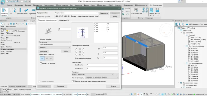

Балка
При создании балок у нас есть аналогичная возможность выбрать подходящий сортамент металлопроката, настроить параметры привязки к базовому уровню, базовой сетке осей, задать ориентацию и наклон, точку привязки сечения, деформации по осям X и Y, материал и указать расчетное представление.
Настройка параметров балки в уровне покрытия
Для создания балки в пространстве модели у нас доступны варианты Создания по объекту или же задания начальной и конечной точки балки.

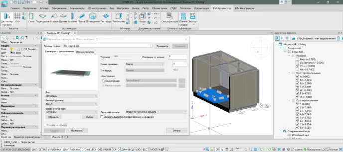

Перекрытие
В диалоге данного инструмента доступны к заданию базовый уровень, базовая сетка осей, толщина, смещение от уровня, расположение линии привязки и материал, если мы создаем однослойную конструкцию.
Настройка параметров перекрытия
В рамках проекта перекрытие было выполнено многослойной конструкцией, поэтому тип материала неактивен в открытом диалоге Параметры перекрытия. Для настройки количества, материала и других параметров слоев необходимо открыть свойства уже созданного однослойного перекрытия и создать иерархию слоев, где для каждого указать необходимые параметры. В нашем случае это были наименование, толщина, идентификатор и имя материала, тип слоя.
Настройка параметров многослойного перекрытия

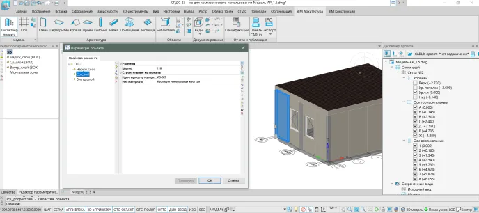

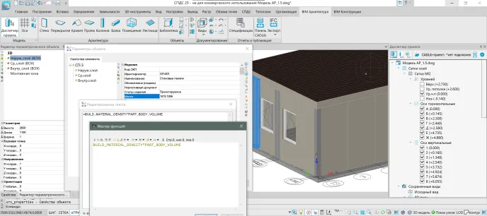

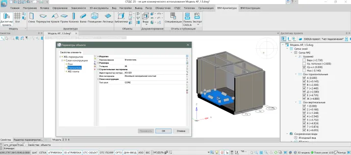

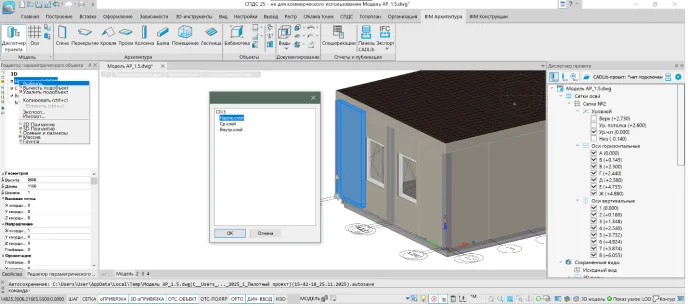

Разработка библиотеки параметрических сэндвич-панелей
Одной из ключевых задач для клиента была разработка библиотеки сендвич-панелей. Для этого использовался инструмент Параметрический объект, доступный с обеих вкладок BIM Конструкции или BIM Архитектура. Была создана библиотека сэндвич-панелей, где такие параметры, как длина, высота, толщина утеплителя и тип облицовки, были связаны с геометрией. Изменение любого параметра в свойствах объекта меняет размер и конфигурацию объекта в модели.
На этапе создания параметрического объекта в свойства родительского элемента были добавлены следующие параметры: марка, длина, высота и плотность.
Окно свойств родительского элемента параметрического объекта
В качестве дочерних элементов в иерархии были созданы слои сендвич-панели с параметрами ширины и идентификатором материала слоя.
Окно свойств дочернего элемента параметрического объекта

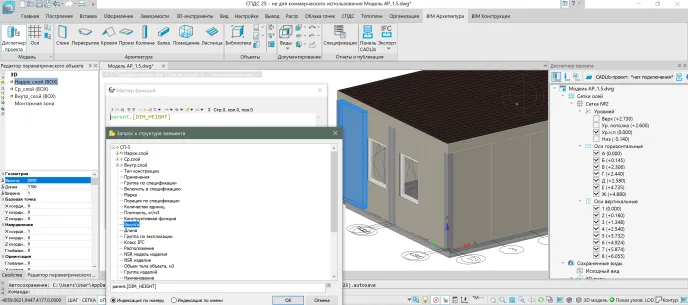

Для создания самого объекта сендвич-панели на вкладке Редактора параметрического объекта создаем три 3D-примитива Параллелепипед, через Мастер функций связываем геометрию объекта с соответствующей геометрией в свойствах объекта через команду Запрос в структуру элемента.
Настройка параметризации геометрии через запрос в структуру элемента
После необходимо связать каждый элемент модели параметрического объекта с элементами, которые были заданы в иерархии окна свойств.
Настройка параметризации элементов модели параметрического объекта с его структурой
Для автоматического подсчета массы панелей через инструмент Расчет площади и объема 3D-объекта подсчитываем объем, а затем в свойствах задаем формулу для подсчета массы.
Задание формулы в Мастере функций для подсчета массы

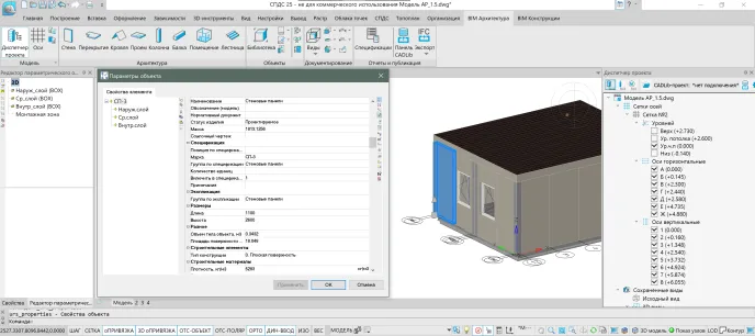

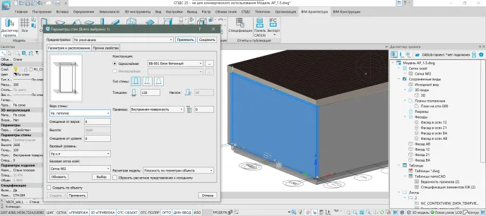

Стены
Для создания стенового ограждения были использованы стандартные инструменты платформы. В рамках данного проекта мы столкнулись с особенностью: вкладка BIM Архитектура позволяет создавать проёмы только в объектах категории «Стена». Чтобы разместить окна и двери в смоделированных сэндвич-панелях, мы применили простой и эффективный обходной путь:
  1. Поверх модели панелей на отдельном слое были построены стены с помощью соответствующего инструмента.
  2. В эти стены установлены все необходимые проёмы.
  3. После этого слой со стенами был скрыт и заморожен, оставив видимыми только корректно размещённые окна и двери в составе общей модели.
В процессе работы было удобно задавать все необходимые параметры прямо в плавающем диалоговом окне: привязку к уровням сетки, материал для однослойной конструкции, а также геометрические параметры, такие как толщина и положение.
Настройка параметров стен модели здания

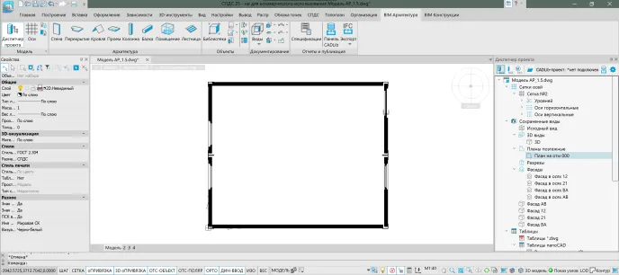

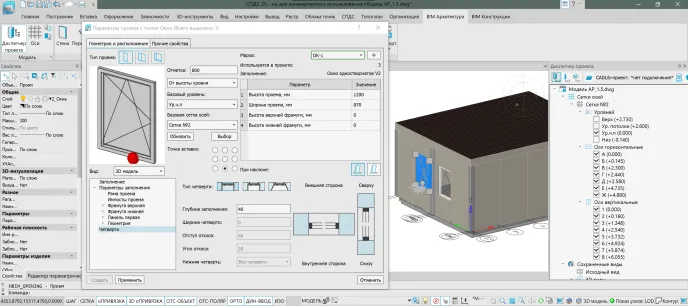

Проемы

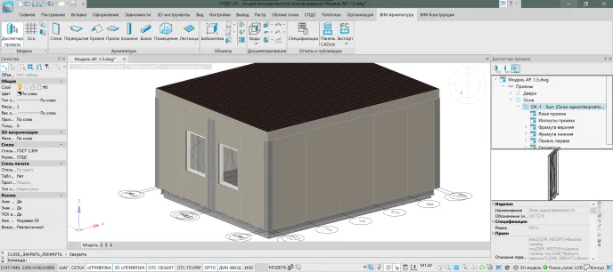

Установка проемов стала еще одним примером гибкости инструмента. При создании каждого окна и двери мы выбирали из обширной стандартной библиотеки заполнений. Для типовых проёмов этого более чем достаточно, но продукт также позволяет при необходимости создавать и настраивать собственные, нестандартные варианты.
В диалоговом окне инструмента мы задавали все ключевые параметры: базовый уровень и сетку осей для привязки, геометрические размеры, а также детали, такие как тип и глубина четвертей. Это позволило быстро и точно разместить все проёмы в соответствии с исходными данными.
Настройка параметров проема типа окно

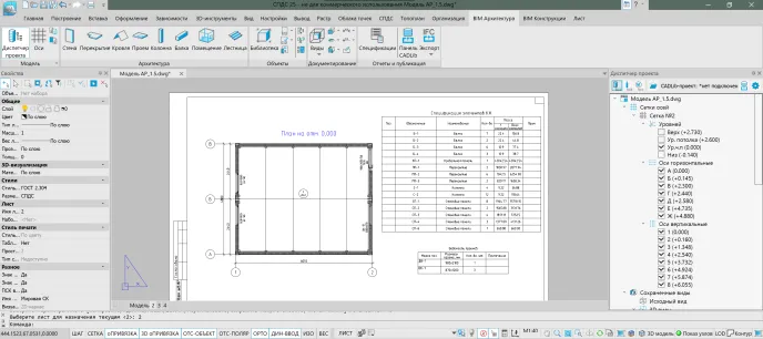

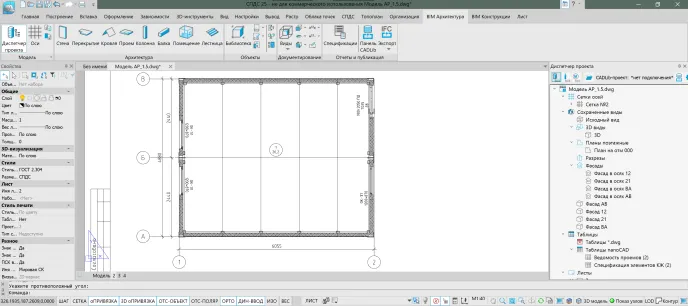

Документирование с помощью Диспетчера проекта
В nanoCAD BIM Строительство есть основной инструмент для управления информационной моделью – Диспетчер проекта. У него есть три режима: Модель, Информация и Марка. Режим Марка стал центральным для управления всеми марками проемов и сборок. С его помощью проектировщики могли быстро редактировать наименования, находить элемент в модели для проверки и вносить изменения в его параметры, что значительно ускоряло процесс актуализации документации.
Структура проемов в модели
Режим Модель был полезен для управления отображением осей и уровней в проекте, а также сохранением видов, которые будут отображаться на листах. Для сохранения вида в диспетчере проекта необходимо настроить отображение модели в пространстве. Процесс был интуитивным: после настройки нужного ракурса, визуального стиля и видимости слоёв в модели, вид сохранили одним действием.
Сохраненный вид плана в уровне первого этажа
Готовые виды простым перетаскиванием (drag-and-drop) переносились в пространство листа. Дальнейшее оформление выполнялось инструментами модуля СПДС для полного соответствия стандартам.
Оформленный лист с планом на отм. 0,000
Главным практическим преимуществом этого подхода стала динамическая связь: любое исправление в модели автоматически обновлялось на всех связанных листах, исключая риск расхождений.

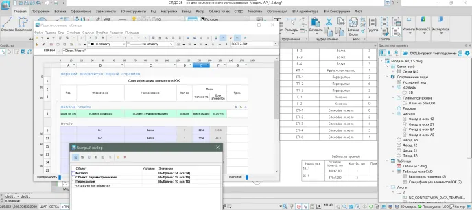

Специфицирование
Для получения ведомостей и спецификаций есть несколько подходов – применение динамических таблиц nanoCAD и использование команд с панели Отчеты и публикация. В данном проекте был выбран первый способ.
Инструмент создания таблиц nanoCAD доступен с вкладок Главная и Оформление. После создания таблицы произвольного размера в открытом редакторе таблицы проектировщики оформили шапку таблицы, настроили фильтр для отбора из модели элементы, надлежащие учету в спецификации, настроили шаблон отчета и правила группировки и объединения строк в таблице.
Окна Редактора таблиц и Быстрого выбора
В результате была получена спецификация, динамически связанная с моделью. При изменении количества или параметров любого элемента в модели соответствующие строки в таблице обновляются автоматически, что гарантирует абсолютную актуальность данных.
Готовый лист с планом и спецификацией элементов
