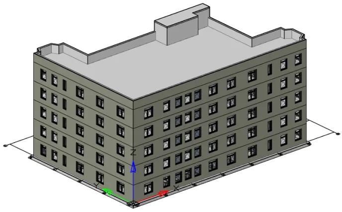

Рис. 1. Модель в nanoCAD BIM Строительство

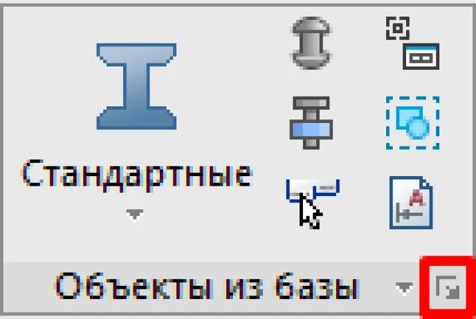

Для взаимодействия с функционалом «Проверка модели» и «Отчет о проверках» необходимо открыть исходную модель в приложении nanoCAD BIM Строительство с подключенным расширением СПДС. Это расширение можно установить в базовой версии программы. После установки найдите соответствующую иконку, показанную на (рис. 3).
Рис. 3. Вид ярлыка nanoCAD BIM Строительство «СПДС»

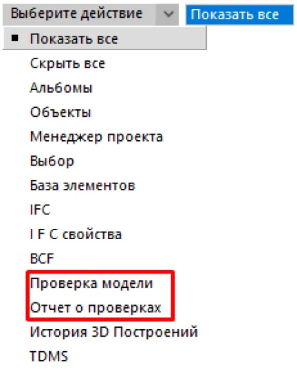

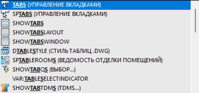

Для начала работы с инструментами Проверка модели и Отчет о проверках можно воспользоваться командой TABS, достаточно ввести ее в командной строке (рис. 4) либо воспользоваться соответствующей кнопкой на вкладке ленты СПДС (рис. 5).
Рис. 4. Команда TABS
Рис. 5. Функция в ленте
При активации команды открывается контекстное меню со списком вкладок, которые можно открыть в этой конфигурации программы. В статье нас интересуют вкладки Проверка модели и Отчет о проверках (рис. 6)
Рис. 6. Контекстное меню команды TABS

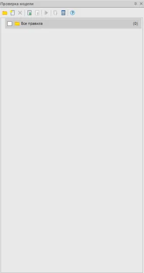

Принципы работы с каждой из вкладок разберем последовательно. Для непрерывности действий начнем с вкладки Проверка модели (рис. 7)
Рис. 7. Вкладка Проверка модели
Для начала разберем команды, доступные нам на вкладке.

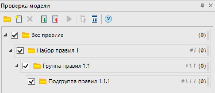

Команда Добавить папку позволяет создавать новые папки для будущих правил проверки, с ее помощью можно сформировать иерархию, по которой будут расположены правила (рис. 8).
Рис. 8. Произвольная структура папок
 Команды импорта и экспорта правил позволяют загружать и выгружать сформированные правила в формате JSON.
Команда Удалить, позволяющая удалять правили или папки.
Команда Создать правило позволяет создать новое правило в рамках выбранной папки.
Команда Запуск проверок позволяет запускать все проверки в рамках папки.
Команды для открытия вкладки отчета по проверкам и экспорту отчетов.
Команда для вызова справки.

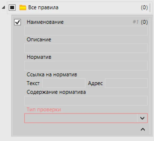

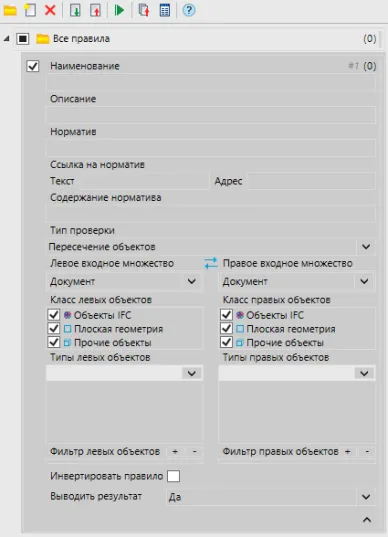

Создадим новое правило и более детально рассмотрим принципы работы с правилами (рис. 9).
Рис. 9. Пустое правило

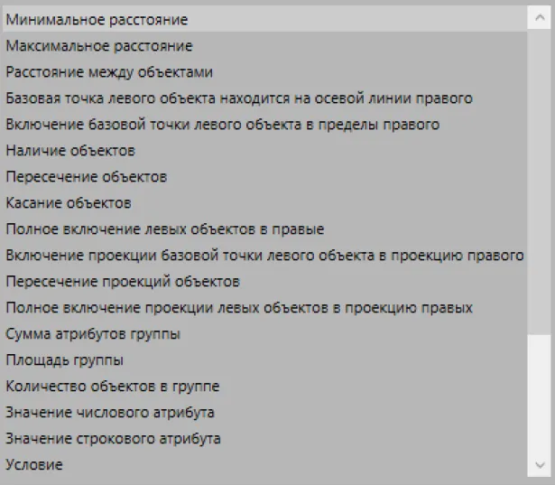

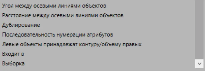

Для начала работы с правилом необходимо указать один из типов проверки (рис.10-11).
Рис. 10. Правила проверки (начало)
Рис. 11. Правила проверки (конец)
Описание всех типов условий, представленных на вкладке Проверка модели:
  1. Минимальное расстояние выводит пары объектов, расстояние между которыми меньше указанного.
  2. Максимальное расстояние выводит пары объектов, расстояние между которыми больше указанного.
  3. Расстояние между объектами определяет расстояние между объектами.
  4. Базовая точка левого объекта находится на осевой линии правого, например, базовая точка запорной арматуры находится на осевой линии трубы.
  5. Включение базовой точки левого объекта в пределы правого, например, базовая точка стола входит в объем комнаты.
  6. Наличие объектов – наличие хотя бы одного правого объекта в пределах левого или в пределах расстояния относительно левого.
  7. Пересечение объектов – выводит пары пересекающихся объектов.
  8. Касание объектов – выводит пары касающихся объектов.
  9. Полное включение левых объектов в правые – проверяет предположение о том, что левые объекты полностью включаются в правые.
  10. Включение проекции базовой точки левого объекта в проекцию правого. Например, проекция базовой точки стола входит в проекцию комнаты. Проецирование производится по указанному вектору проецирования.
  11. Пересечение проекций объектов – определяет наличие пересечений проекций объектов. Проецирование производится по указанному вектору проецирования.
  12. Полное включение проекции левых объектов в проекцию правых – проверяет предположение о том, что проекция левых объектов полностью включается в проекцию правых. Проецирование производится по указанному вектору проецирования.
  13. Сумма атрибутов группы – вычисляет сумму значений атрибутов с указанным наименованием.
  14. Площадь группы – определяет площадь проекции группы объектов. Проецирование производится по указанному вектору проецирования.
  15. Количество объектов в группе – определяет количество выбранных объектов либо количество всех объектов модели, если объекты не выбраны.
  16. Значение числового атрибута – выводит объекты с параметром, соответствующим условию.
  17. Значение строкового атрибута – выводит объекты с параметром, соответствующим условию. Например, Наименование атрибута – IfcType, значение – \w*window\w* (window).
  18. Условие – проверяет пары объектов на соответствие заданному условию. Возможно использование значения пары объектов из проверки входного множества. Для обращения к параметрам левого и правого объектов используются префиксы Object1. «Наименование параметра» и Object2. «Наименование параметра» для обращения к значению из проверки входного множества Value.
  19. Угол между осевыми линиями объектов – проверка выполняется только для объектов, содержащих осевую линию.
  20. Расстояние между осевыми линиями объектов – проверка выполняется только для объектов, содержащих осевую линию.
  21. Дублирование – выводит пары дублирующихся объектов.
  22. Последовательность нумерации атрибутов – проверяет корректность последовательности нумерации атрибутов. Например, объекты пронумерованы: П-1, П-2, П-4, П-5. П-3 пропущено – это ошибка.
  23. Левые объекты принадлежат контуру/объему правых – выводит левые объекты, принадлежащие объему/контуру правых объектов. Принадлежность контуру/объему означает, что объекты пересекаются с контуром/объемом либо полностью входят в контур/объем, либо лежат на контуре/объема.
  24. Входит в – проверяет предположение о том, что левый объект входит в правый согласно структуре IFC либо наоборот – правый объект входит в левый, если установлена галочка Обменять левые с правыми.
  25. Выборка – выборка.
При выборе одной из проверок появляется возможность выбора входных множеств (рис. 12). В зависимости от типа проверки может быть использовано одно (левые) или два (левые и правые) множества объектов. Каждое множество имеет свои: источник данных, список классов, список выбора типа объектов и фильтр объектов.
Рис. 12. Правило с выбранным условием

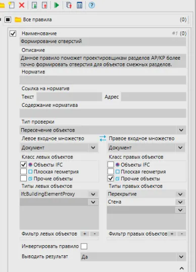

Разберем принцип работы инструмента Проверка модели на примере нескольких базовых вариантов проверки. Для начала посмотрим, как можно упростить формирование отверстий путем проверки между объектами IFC и элементами BIM Строительство. Создадим новое правило с настройками, показанными на рис. 13.
Рис. 13. Настройки правила по проверке пересечений

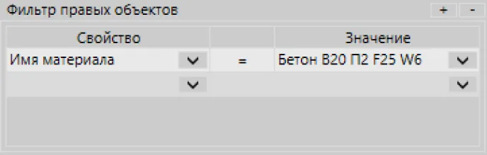

После выбора конкретного правила у пользователя появляется доступ к выбору объектов в формате множеств. Входящие множества имеют идентичные настройки. В зависимости от выбранного типа проверки, множеств может быть одно либо два. Прежде всего, необходимо выбрать класс объекта, также можно выбрать несколько классов, однако, для более точных и детальных проверок лучше ограничиваться одним классом объектов. Следующий этап – это отбор типов объектов, участвующих в проверке. Типов объектов также может быть несколько. Последним этапом детализации являются фильтры отбора объектов, позволяющие выбирать объекты по параметрам (рис.14).
Рис. 14. Фильтр отбора объектов
В колонке Свойства из списка выбираются доступные для фильтрации свойства.
В колонке Способ проверки из списка выбирается способ проверки значения: =, <, <=, >, >=, Список, Regex, Формула.
В колонке Значение указывается числовое значение, список через точку с запятой, выражение Regex или Формула, в зависимости от выбранного способа проверки. Для удобства в выпадающем списке перечислены все варианты значений выбранного свойства объектов.

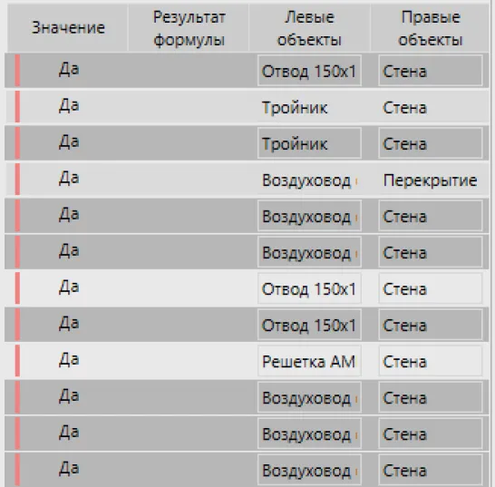

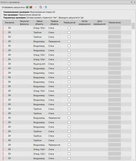

После настройки правила активируем команду Запуск проверок и после ее выполнения происходит переход на вкладку Отчет о проверках с результатами проверок (рис. 15).
Рис. 15. Отчет о проверке на пересечение объектов

Через отчет мы можем перейти к объектам с помощью нажатия левой кнопки мыши (ЛКМ), получив конкретный результат либо выбрать часть или все результаты для дальнейшего взаимодействия с объектами внутри этих результатов с помощью сочетания клавиш Ctrl+ЛКМ либо Shift+ЛКМ (рис. 16-17).
Рис. 16. Выделение объекта в рамках результата единичной проверки
Рис. 17. Выделение нескольких результатов в рамках отчета с помощью нажатия клавиш Ctrl+ЛКМ

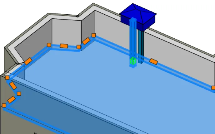

Выделенный результат в пространстве модели выделяет объекты и подсвечивает пространство коллизии, если выбранный тип проверки подразумевал проверку на коллизии (рис. 18).
Рис. 18. Визуальное отображение результата проверки в модели

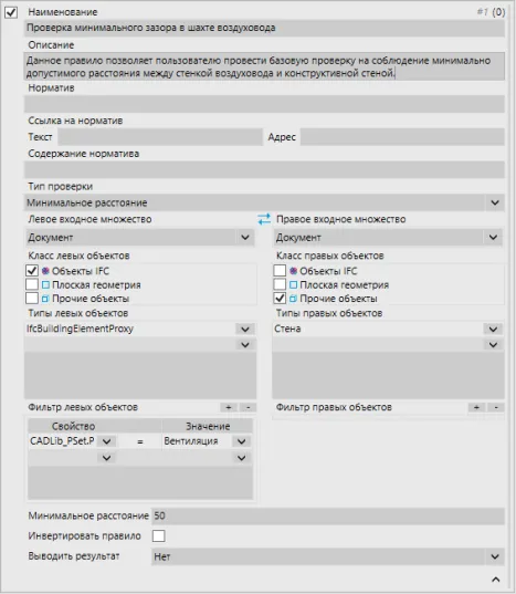

После проведения проверки, пользуясь полученными результатами в отчете, пользователь может проводить точечные изменения в модели путем перехода к проблемным местам модели с дальнейшим внесением изменений в геометрию элементов. После редактирования модели с помощью всё тех же инструментов проверки модели и отчетов о них, пользователь имеет возможность автоматизировано проверять промежуточные результаты своей работы, ускоряя формирование отверстий, основываясь на актуальной модели смежных разделов.
В зависимости от выбранного типа проверки конечная настройка множества может различаться, исходя из требуемых условий. В качестве примера сформируем еще одно правило проверки на минимальное расстояние (рис. 19).
Рис. 19. Пример другого типа проверки
Как мы видим на этом примере, в проверке минимального расстояния необходимо, кроме прочих стандартных данных, заполнить информацию по минимальному расстоянию в миллиметрах. Следовательно, в ряде проверок присутствуют дополнительные обязательные к заполнению атрибуты, характерные для соответствующих проверок.

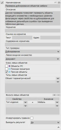

Также инструмент Проверка модели позволяет проводить проверки модели не только между элементами разных разделов, загруженных в качестве IFC-объектов, но и между объектами BIM Строительство. В качестве примера сформируем еще одно правило проверки со следующими настройками (рис. 20).
Рис. 20. Правила проверки дублирования объектов
Как можно видеть, в этом правиле используется только одна группа объектов – Левое множество. В качестве отбираемых объектов выберем Прочие объекты, в этот класс входят также и объекты BIM Строительство. После отбора класса объектов, выбираем Тип – Объект параметрический, а также дополнительно настраиваем фильтр отбора объектов, в виде свойства объекта и его значения.

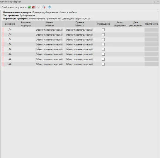

После выполнения проверки происходит переход в окно Отчет о проверках с ее результатами (рис. 21).
Рис. 21. Отчет о проверке дублирования для объектов мебели

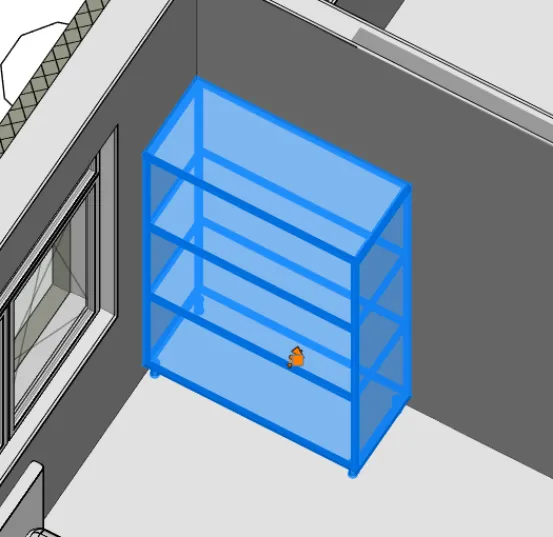

В полученном отчете мы видим ряд объектов с дублированием и двойным нажатием ЛКМ по одному из полученных объектов из столбца Левые объекты или Правые объекты переходим непосредственно к проблемному месту (рис. 22).
Рис. 22. Дублирующийся объект

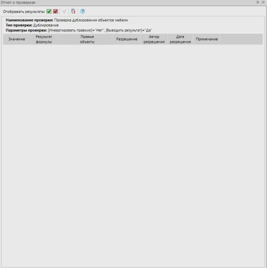

Удалим один из двух дублирующихся объектов в каждом из результатов и повторно запустим проверку для избегания ошибки.
Рис. 23. Повторный отчет о проверке на дублирование
Как мы видим на рис. 23 после того, как мы отработали результаты, полученные при первой проверке, повторная проверка выдала нам 0 результатов и очистила уже существующие значения.
